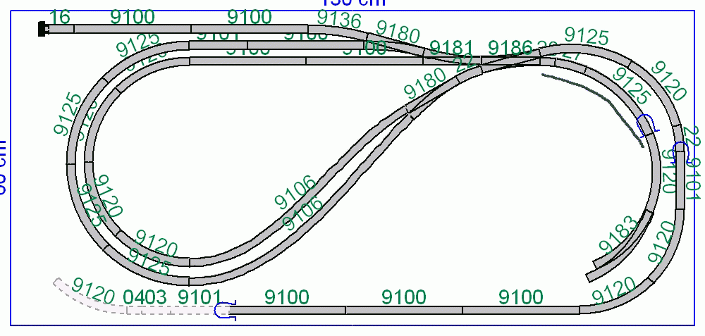

SaschaPaul - 15.03.07 20:03
Es tut mir leid wenn sich manch einer jetzt schon wieder genervt fühlt aber ja auch ich bin Spur N Anfänger nachdem ich zu Weihnachten mit dem Fleischmann Startset des Jahres von H0 auf N gewechselt bin.
Nun denn, seit einigen Wochen plane ich nun so vor mich hin und verwerfe eine Idee nach der anderen weil sich ständig was neues ergibt oder ich was neues in den Foren lerne ;)
Bisher sieht meine Planung wie folgt aus:
*Die Anlage MUSS auf ein vorhandenes Regal passen, somit stehen maximal 130x60cm zur verfügung.
*Geplant ist grundsätzlich Epoche3, kann aber natürlich auch mal sein das sich ein moderneres Gefährt auf die Anlage verläuft da ich Dieselloks und Fahrzeuge bevorzuge und den Desiro garnicht sooo schlecht find.
*Gefahren werden soll DCC Digital
*Geschaltet wird Analog
*Vorbildgerechte Zugkompositionen mit 10 Personenwagen o.ä. sind NICHT vorgesehen. Mir reichen auch 3-4 von den langen dingern ;)
Und hier ist was mir bis jetzt so eingefallen ist:
http://img250.imageshack.us/img250/1152/gleisplan2st8.jpg
http://img387.imageshack.us/img387/7411/schattenbahnhof2xk4.jpg
Zur erklärung:
Der rechte innenbogen soll ein Gleiswendel werden. Schnellvertretend dafür steht das Gleis mit der Nummer 9125, der Wendel soll also in R2 angelegt werden.
Meine Frage bezieht sich nun auf den Bahnhof und den "Rangierteil"
Habe ich dort irgendeinen groben Fehler begangen oder etwas übersehen? (ja ich weis das da ne DKW verbaut is)
Und die Zweite Frage, kann das mit dem Schattenbahnhof so gut gehen? Macht die DKW Probleme wenn sie "denkend" eingesetzt wird? (also nur die Gleisabgänge mit Strom versorgt werden auf die, die Weiche geschaltet ist - theoretisch entsteht ja in beiden Richtungen nur ein einfacher großer Stromkreis)
So dann hoffe ich mal auf Antworten =)
MfG Sascha

Lothar Kesseböhmer - 15.03.07 20:17
Zunächsteinmal lässt sich die DKW nicht "denkend" schalten, das können nur "normale" Weichen. Du hast hier also das problem von zwei Kehrschleifen, hier ist mehr das Fachwissen der Digitalfraktion gefragt, wie man das macht, als Analaogbahner würde ich das mir Gleichrichtern machen aber das geht bei Digital nicht so einfach.
Bei der Bogenweiche im Tunnel soltest Du von der Seite her eine Möglichkeit des Zugriffes einplanen, zum einen weil der Antrieb mal streiken könnte (kommt nicht oft vor, aber wenn lässt sich die Weiche dann von Hand schalten) zum anderen sind Bogenweichen eine sichere Quelle für Entgleisungen...

hallo Sascha,
was willst du nun???
>>Mir reichen auch 3-4 von den langen dingern ;) <<
oder den Gleisplan?
Also beides passt meiner Meinung nach NULL zusammen!
Und damit ergibt sich der grobe Fehler: der Bahnhof ist dafür entschieden zu kurz.
oder den Gleisplan?
SaschaPaul - 15.03.07 20:27
"Zunächsteinmal lässt sich die DKW nicht "denkend" schalten, das können nur "normale" Weichen. Du hast hier also das problem von zwei Kehrschleifen, hier ist mehr das Fachwissen der Digitalfraktion gefragt, wie man das macht, als Analaogbahner würde ich das mir Gleichrichtern machen aber das geht bei Digital nicht so einfach."
Laut Fleischmann-Katalog können die DKW durch entfernen von Drahtbrücken, wie halt bei normalen Weichen auch, denkend geschaltet werden. Ich denke mal nicht das die da Blödsinn schreiben?!
@ Nr.2
naja ich ging davon aus das die Bahnhofsgleise (es sind ja nur die beiden direkt am Bahnsteig) mit über einem halben Meter länge, lang genug sind um dort etwas ankommen zu lassen was sich Zug nennen darf ;)
Aber deswegen bin ich ja hier und Frag ob nicht jemand noch ne bessere Idee hat als ich.
Aber schonmal danke für die Antworten.

Christia-N - 15.03.07 20:32
Also, die DKW muss auf jeden Fall abgekoppelt werden. Solange sie kreuzend geschaltet ist, ist es kein Problem, aber sobald sie abzweigend geschaltet ist, verursacht sie einen Kurzschluss. Es sind im "denkenden Modus" entweder die beiden nebeneinander liegenden oder die sich kreuzend gegenüberliegenden Seiten elektrisch verbunden.
Das einfachste wäre hier, nur die DKW alleine an ein Kehrschleifenmodul zu hängen.
Der Tunnel zwischen Bahnhof und Paradestrecke finde ich etwas gezwungen. Den Kreisverkehr würde ich da lieber mit einigen Bäumen, Häusern oder evtl. wenigstens nur einem Geländeinschnitt kaschieren. Aufgrund der nötigen Höhe würde der Berg aus meiner Sicht den Rest regelrecht "erschlagen", zumal rechts ja auch schon eine Erhebung notwendig wird.

zu #3:
dann ist die Schmerzgrenze mit 3 (relativ kurzen) 4yg-Wagen und Lok aber schon mehr als erreicht!
Nachtrag: ... und selbst dann sind die Gleise im SB auch noch zu kurz

SaschaPaul - 15.03.07 21:07
zu #4
Da ich mir als "Vorbild" (wirklich nur in Anlehnung daran) für die Anlage meine Heimat, das Sauerland ausgeguckt habe kann das mit den erschlagenden Bergen schon hin kommen. Hier wird ausschließlich zwischen und teilweise auf Bergen gewohnt ;)
Hier mal die 3D Ansicht: http://img387.imageshack.us/img387/1164/regalanlage3nf4.jpg
Links würde dann ein mehr oder weniger mächtiger Berg entstehen und Rechts auf der Fläche würde sich dann das dorf oder ggf. eine Kleinstadt ansiedeln die nach hinten hin leicht (soviel wie halt nötig) erhöht ist was hier durchaus vorbildgerecht ist.
zu #5
okay zugegeben mit 165mm Wagen wird das ganze recht eng. Da hast du quasi fast schon ohne es genau zu wissen einen Planungsfehler aufgedeckt denn ich hatte die ganze zeit eine Wagenlänge von 135mm im Kopf weil ich die in nem Werbeblatt gesehen hatte. mit denen passt das ganze dann nämlich auch wieder fast schon bequem auf die Gleise ;)
Aber gut, da die 130cm Anlagenbreite das höchste der Gefühle sind zum aktuellen Zeitpunkt läufts halt unter dem deckmantel der Nahverkehrs-Nebenbahn *g*

naja Sascha,
du kannst dir ja mal Gedanken machen wie es um ein Endbahnhofskonzept steht, da fällt rechnerisch ja fast eine komplette Einfahrt weg - und das dürfte dem Längenlimit ja wohl zu gute kommen... Wenn du in der Höhe etwas Platz hast könntest du das dann so ähnlich wie fgee mit seinem Anlagenstamm in 3 Ebenen anlegen.
Nur ist ein Endbahnhof als Hauptthema natürlich Geschmacksache...
"ohne es genau zu wissen" ist gut, das war das erste was mir aufgefallen ist - ob der Bf rangiertauglich ist hab ich mir bis jetzt noch nicht angesehen *lol*
SaschaPaul - 15.03.07 21:24
Das Gleise öffter zu kurz geplant werden ist mir wohl durch fleißiges lesen schon bekannt, meine Aussage war jetzt eha auf meinen Fehler mit dem falschen Wagenmaß bezogen ;)
Aber nen Kopfbahnhof....bei aller liebe fänd ich das glaub ich als alleinigen BF auf der Anlage zu langweilig. Auf ner größeren Anlage mit 2-3-4 Bahnhöfen/Haltepunkten kein Thema aber so...
Dann lieber kürzere Züge ;)
Und was die Rangiertauglichkeit angeht....ganz sicher bin ich mir da noch nicht, ich hab einfach mal was nach den Vorlagen aus dem "Wie plane ich eine Anlage" Workshop zusammen gebastelt.

Hallo Sascha,
laß` links im Sbf die zwei IBWs weg und führe beide Gleise parallel durch den Bogen. Damit hast Du zwei Gleise mit je zwei Blöcken, kannst also auch vier Züge unterbringen. Durch den Wegfall der Weichen gewinnst Du Nutzlänge, hast zwei potentielle Störquellen weniger und sparst Geld.

hallo Sascha,
also ich fange - allerdings in Modulbauweise - mit einem kleinen Kopfbahnhof an (wenn ich doch irgendwann endlich mal die Gleise bekomme...) und es wird wohl eine Weile dauern bis erst mal die Nebenbahnmodule gebaut sind bis es "größer" wird. Die Ganzzüge für die Hauptbahn habe ich zumindest zum Teil schon.... *lach*
Meinen eigentlichen Favoriten (Eibenstock oberer Bahnhof) habe ich aus strategischer Überlegung heraus zurückgestellt und werde mir den Gleisplan von Gefrees als Vorbild nehmen (frühe Epoche IV). Den finde ich betrieblich recht interessant, insbesondere wenn _nicht_ mit Wendezuggarnituren gefahren wird. Auch gibt er Güterverkehrsmäßig einiges her.
Da ich aber prinzipiell auch ein Freund längerer Züge bin habe ich die Gleislängen dahingehend etwas manipuliert. Durch die zu kurzen Weichen kommt er dann wieder auf eine halbwegs maßstäbliche Länge von 2,40 Metern (2 Module).png)
der selber gespannt ist bis wann er zu einem 2-gleisigen Fahren-Lassen-Verkehr kommt.

SaschaPaul - 15.03.07 22:27
zu #9
habe den plan mal dahin gehend geändert. ggf. könnte man das endgleis oben auch noch verlängern, allerdings wär dann der feste platz für den pendelzug futsch.
http://img70.imageshack.us/img70/3146/schattenbahnhof22qd6.jpg
hat denn noch jemand einen komentar zu der rangier abteilung meines bahnhofs?
in der 3D-Ansicht http://img387.imageshack.us/img387/1164/regalanlage3nf4.jpg liegen die beiden Tunnelportale rechts oben auf unterschiedlichem Niveau. Die Differenz scheint etwa 5-6cm zu sein.
Diese Steigung der inneren Strecke wird nicht funktionieren, da sie von der DKW bis zum Tunnelportal erheblich zu kurz ist. Ich habe dies mal eingezeichnet: http://666kb.com/i/amnmfrclz31txc5ey.jpg
Auch musst du noch bedenken, das beim Schattenbahnhof min. 10-15 cm freier Raum bis zu Unterseite der darüber liegenden Ebene sein sollte. Um so eine Steigung zu überwinden, ist die Strecke zwische DKW im Schattenbf. und IBW am Bahnhof erheblich zu kurz.
Nachtrag:
Das hier hatte ich oben überlesen:
>> Der rechte innenbogen soll ein Gleiswendel werden. Schnellvertretend dafür steht das Gleis mit der Nummer 9125, der Wendel soll also in R2 angelegt werden. <<
Dann wirds auch mit der Steigung klappen.

Thomas Frank - 15.03.07 23:00
Hallo Sascha,
könntest Du auch eventuell Flexgleise verbauen?
Wenn ja, würde ich unbedingt die parallel zur Vorderkante verlaufende Strecke in einem ganz leichten Bogen verlegen. Also das linke Tunnelportal etwa 6-7cm nach hinten verschieben.
Verstehe ich das richtig, dass die Strecke von der rechten Bahnhofsausfahrt erst mal eine 360° Drehung durch ein Wendel macht? Ansonsten hätte ich doch Probleme mit den Steigungen.
Der Bahnhof als solcher ist in seiner Kürze eigentlich in Ordnung. Er bietet durchaus ein paar nette Rangiermöglichkeiten
Das Weglassen der beiden Bogenweichen im Schattenbahnhof ist eine gute Idee.
Was den sichtbaren Bahnhof (Rangierbereich) betrifft: Es ist eigentlich alles da, was es braucht, das wird schon. Allerdings gibt es drei "halb lange" Kreuzungsgleise. Wenn man die eine Bahnhofseinfahrt anders anordnet, ergeben sich zwei wirklich lange Kreuzungsgleise und ein kurzes Umfahrgleis - letzteres ist für den Rangierbetrieb praktischer.
http://img68.imageshack.us/img68/505/gleisplan2st8yy9.gif
Die konkrete Umsetzung in der Gleisgeometrie könnte recht knifflig werden.

Ich habe nochmal ein wenig an meinem Plan herum gebastelt und immerhin eine kleine verlängerung der Bahnsteiggleise erreicht. Ich denke ich werde die Bahnsteige selber bauen um sie noch etwas in die Kurven hinein verlängern zu können. So bleibt dann immerhin schon mal Platz für 3 längere Wagen und ne Lok.
http://img295.imageshack.us/img295/4861/gleisplan2na6.jpg
Die Bogenweichen sind beide versetzt worden. Was mich noch stört ist das rechts relativ viel Gleis einfach so brach liegt weil das mit den Weichen noch nicht so gepasst hat.
Das Tunnelportal der Paradestrecke musste etwas nach vorne versetzt werden damit die Bogenweiche darüber samt Antrieb dort hin passt.

Ehm, dumme Frage: Ich sinnierte schon den ganzen Tag, was der Erschaffer dieses Gelisplanes mit den langen Wagen will. Wäre eine Bhf-Konstellation wie diese nicht eher für eine V100 mit zwei dreiachsigen Umbauwaen oder einen VT prädestiniert?
@17
Na also, passt doch! Du wirst froh sein um das lange Kreuzungsgleis.
@18
Klar - aber erlaubt ist, was gefällt. Wenn Sascha lange Wagen fahren und dabei von langen Zügen träumen will - warum nicht? Es darf doch jeder nach seiner Fasson glücklich werden. Sascha hat seine Hausaufgaben gemacht, er weiss was er will, und er hat ein Konzept. Ich will ihm nicht meine Präferenzen aufnötigen, sondern durch möglichst kleine Korrekturen mithelfen, dass er sein Konzept umsetzen kann. Und auch hier: Der Weg ist das Ziel...
@18

jetzt wo die Gleise länger sind find ich das Ding richtig klasse, vom Konzept her. Mehr geht wohl nicht auf 130x60.
Allerdings würde ich im Bhf etwas ändern: den Güterschuppen würde ich links neben das EG setzen, damit sich das Gleis am EG rechtfertigt, von diesem Gleis würde ich noch einen Abstecher nach rechts heraus machen, eine Kopf-Seitenrampe setzen.
Wo ehemals die Ga war eine Ladestraße nachbilden.
Das Bw würde ich streichen und stattdessen einen Anschliesser setzen, eine Kohlenhandlung, eine Meierei, eine Brauerei oder was das Sauerland so hergibt.
So würde es mir gefallen.

Du fragst, (@22) ob sonst noch jemand eine Meinung zu Deinem Plan hast. Nun, meiner Meinung nach ist es jetzt an der Zeit, vom Planungsprogram und PC zur Stichsäge und Schraubenzieher zu wechseln und mit dem Bau zu beginnen.
Noch längers "optimieren" bring nicht mehr viel, denn das Grundkonzept stimmt, der Gleisplan passt, die techischen Fragn sind angesprochen, und ganz wichtig, Dir gefälls, also lass los. Wärend dem Bauen wirst Du eventuell noch etwas improvisieren müssen, dies währe aber sicher auch der Fall, wenn Du noch mehr Fremdideen und Meinungen integrieren würdest.

schoenes Konzept fuer eine Nebenbahnanlage. So wie Du das jetzt planst, ist auch laengerfristig abwechslungsreicher Betrieb zu erwarten. Aber auf die beiden DKW (Doppelte Kreuzungsweiche) wuerde ich verzichten, da die DKW aller Hersteller sowohl fahrtechnisch wenig zufriedenstellend als auch schaltungstechnisch aufwaendig sind.
Im Schattenbahnhof koennte man die DKW durch zwei "normale" linke Weichen ersetzen; damit waere dann auch das Schaltungsproblem geloest. Und der Verlust einer "Standardlaenge" bei den Schattengleisen sollte nicht so sehr ins Gewicht fallen.
Ach ja, Sauerlaender Industrie: Da fallen mir auf Anhieb noch die Drahtziehereien ein. Brammen 4- oder auch 6 achsigen Flachwagen im Wareneingang und Drahtrollen auf Rungenwagen im Ausgang...

SaschaPaul - 20.03.07 16:03
Hallo zusammen.
Nach einigem hin und her fummeln gelang es mir den Gleisplan noch ein wenig zu verbessern. Nachdem ich den kompletten Bahnhofsbereich entfernt hatte versuchte ich den ganzen Bahnhof etwas flacher anzulegen und siehe da der Knick in der rechten Ausfahrt konnte beseitigt werden was zur Folge hat das die Bahnsteiggleise jetzt noch länger sind =)
Aufgrund der engen Gleisgeometrie gelang es mir jedoch nicht rechts zwei Bogenweichen zu verbauen.
http://img265.imageshack.us/img265/4157/regalanlage33hv2.jpg
Durch das flachere anlegen des Bahnhofs habe ich mich spontan dazu hinreißen lassen oben links noch ein Abstellgleis einzubauen. Eventuell kann da ja wie im Plan zu sehen ein kleiner Lokschuppen hin. Desweiteren wurde dort wo vorher der LS stand ein Industrieanschluss angedacht, schnellvertretend dafür steht hier das Kesselhaus.
Desweiteren ist der Güterschuppen neben das Hauptgebäude gewandert wie weiter oben vorgeschlagen.
http://img453.imageshack.us/img453/9287/regalanlage333dpn3.jpg
Den Bahnübergang in der Paradestrecke hab ich einfach mal spaßeshalber eingebaut da ich den ja eh aus dem Startset habe ;)
Da der Bahnhof nun flacher liegt musste die Paradestrecke ein Stück vor gesetzt, und die gesamte Strecke etwas nach hinten verschoben werden weshalb ich das Stumpengleis im Schattenbahnhof anders anlegen musste.
http://img265.imageshack.us/img265/6378/regalanlage33schattenbafy6.jpg
So langsam habe ich glaub ich alle Möglichkeiten und Varianten durch *g*

Der Plan schaut sehr gut aus, aber ich würde die Kreuzungsweiche durch 2 normale ersetzen.
Oder du nimmst eine von Peco die machen keine Probleme.
Habe meine auch wieder ausgebaut (GFN).
Roman

SaschaPaul - 20.03.07 21:46
@47 naja mal sehen, 4 Weichen hintereinander sind glaub ich auch nicht das gelbe vom Ei.
@44
yup, in #17 gibt es noch den small turnaround. Allerdings ändert sich die funktionale Struktur, wenn der GS zum EG wandert, und das war der von mir wahrgenommene Diskussionsstand. Und in dem Fall heisst es dann 'ab in den Tunnel', und da dachte ich mir, das müsse doch auch eleganter gehen. Bin aber auch eher gescheitert. Die 430mm Radius in den 15° Weichen passen einfach nicht zum R2. Wollte einfach nur 'herzeigen', wo mein persönlicher Stand wäre.
@46
lass dich von uns nicht irre machen
Wenn's für Dich passt, passt's. Ich finde das Konzept in jedem Fall ziemlich gut durchdacht - ich würde nur wirklich den Bahnhof provisorisch aufbauen und testen, bevor du's endgültig fixierst. Vielleicht git es noch ein, zwei kleine Änderungen, die dann für Dich den Betrieb vereinfachen.
lg, Yves
