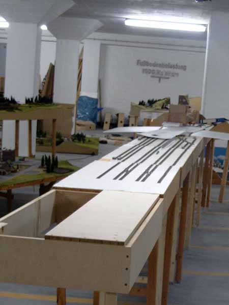

Moin (@ # 3),
" Wie lange macht ihr die Bahnsteige für einen ICE?"
Da die Gleise noch umgebaut werden müssen, weiß ich noch nicht, wie lange es dauert, die Bahnsteige für die mehr als 2.5m langen zu bauen...
http://666kb.com/i/amhja3ns7p6xzfeck.jpg (ein Segment im Vordergrund fehlt noch...)
Logischerweise so lang, dass auch noch die Triebköpfe am Bahnsteig stehen. Und die Gleislängen dann bis zur nächsten Weiche.

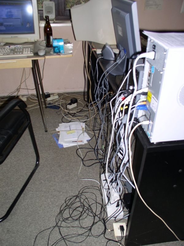

hallo Thomas,
zu Bild 3 und 4...
Kabelsalat ist gesund!!!!
lacht
zu Bild 3 und 4...
lacht
Hi Roger !
Hast Du, noch nie was, von selbsttragenen Kabelbäumen gehört. ( grins )
Optik ist nicht alles, Funktion schon, naja ich muß ja zugeben ein Kabelkanal wäre schon eine tolle Sache, eigentlich stört es mich auch.
Hi Roger !
Was sagt denn eigendlich die Sicherheitsfachkraft dazu. ( nochmal grins )
Einen schönen Sonntag wünscht
er meinte nur dass Kabelsalat gesund sei....
Ein paar Jahre später habe ich ihm dann aber den Zugang verweigert, er hätte eh nicht geglaubt dass ich soooo gesund lebe *lach*
