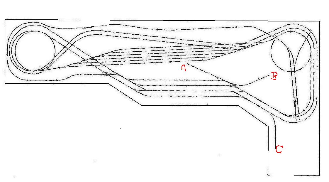

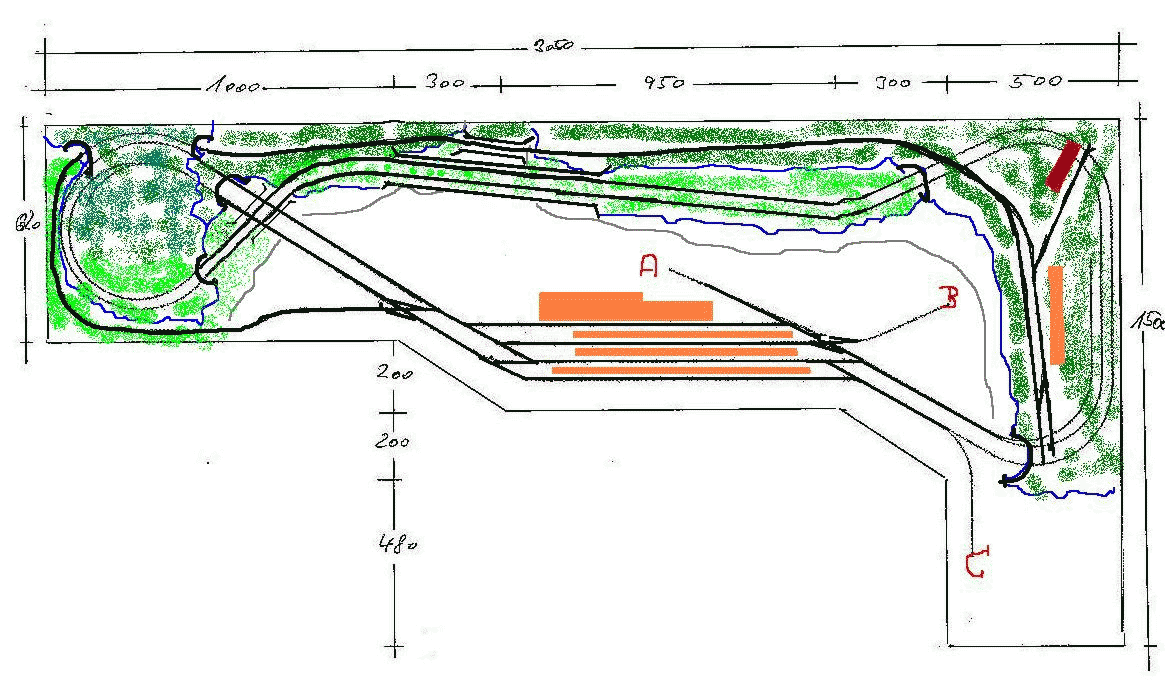

nun habe ich mir mal nach den räumlichen Möglichkeiten, MoBa soll bei mir ins Büro,
einen Plan mit Train-CAD erstellt.
- In der untersten Ebene (-80mm) soll ein SB mit 6 Gleisen hin.
- auf Ebene 0 kommt der Bahnhof und die Gleisanlagen mit "A" + "B" + "C" zu denen ich
gern Vorschläge bekommen würde.
- Jeweils im Berg soll ein Gleiswendel mit Radius 1 rein. Ist das machbar ???
- Die Panaoramastrecke soll auf einer Ebene mit ca. +60mm liegen die nach der Brücke links dann is Gefälle geht. und aus dem rechten Berg mit Steigung raus kommt.
Auf dem rechten Berg endet die Nebenbahn auf einem Platteau mit ca. +100. Die Trasse
steigt AUSSERHALB des linken Berges an und nur HInten durch einen kurzen Tunnel fährt
In der Mitte-Hinten der Anlage ist dann so zu sagen ein Tal, das im Hintergrund enger wird. Unter der Panoramstrecke und der Nebenbahn.
Was haltet Ihr davon.

Wenn ich es richtig sehe, brauchst du die Gleiswendel um in den Schattenbahnhof zu gelangen, daß heißt alle Züge die du fährst müßen das schaffen.
Gleiswendel mit Radius 1: eine komplette Umdrehung hat eine Streckenlänge von 120cm, bei einem Höhenunterschied pro Wendel von mind 4cm macht etwa 3,5% Steigung. Dazu kommt noch die erhöhte Reibung im R1.
Wenn du nur kurze Züge fahren willst, geht es eventuell, aber da du die Zufahrt ja für alle Züge brauchst würde ich mind Roco R3 nehmen (260mm), so kommst auf 2,5% Steigung, das ist vertretbar.

Ok, dann sollte ich also schon mal einplanen, dass der rechte Plattenschenkel in der Tiefe auch 60cm bekommt.
Dann ist das gleich einfacher mit der Verstrebung und der lichten Breite für das Wendel.
Dann ist wohl ein Radius mit den empfohlenen 260mm machbar.
Empfielt es sich im Wendel Flexgleis zu verwenden. Flexgleise wollte ich sowieso zum Großteil be den Bögen am und im Berg einsetzen und gerade bei der Nebenbahn.
Das sieht ja dann auch schöner aus.
Meine Züge sind nicht so lang. 80cm max 100cm!
Länger macht bei der Plattengröße ja keinen Sinn. Oder?

Vermeide möglichst die 24° Weichen! Die sehen nicht nur bescheiden aus, sie sind auf Dauer auch nicht betriebssicher. Das du von vornherein einen Schattenbahnhof einplanst, ist gut. Nur sollte er mehr als 80mm Luft nach oben haben, um bei Betriebsstörungen oder Reparaturen auch mal eingreifen (wörtlich!) zu können! Da du sowieso eine Wendel verwenden möchtest, dürfte das ja eigentlich kein Problem sein.
Gruß Errel
Gruß Errel
Vermeide 24° Weichen.
Vermeide Bogenweichen R1/R2 im nicht sichtbaren Bereich. (Vermeide sie überhaupt).
Vermeide DKW mit 24°.
Vermeide Radien unter R2.
Eine Spur N Modellbahn mit R1 und 24° ist eine verkleinerte H0-Bahn. Das Resultat besteht dann aus den Nachteilen beider Spurweiten (unglaubwürdige Optik und Kleinheit der Fahrzeuge), ohne deren Vorteile.
Du hast in der Länge 3m Platz. Du hast die Möglichkeiten, grosszügiger zu bauen. Strecke den Bahnhof und die Weichenstrassen. Das geht. Zeichne den Plan nochmals mit 15° Weichen. Du wirst sehen!
Vermeide zu kurze Schattenbahnhofsgleise. Es kommt der Tag, wo du einen "langen" abstellen willst, der länger ist als die Gleise iom sichtbaren Bereich - was dann?

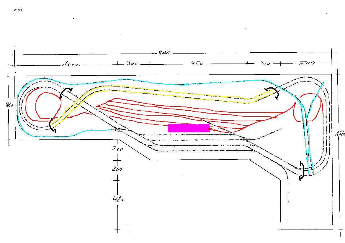

Hier ein Vorschlag für eine andere Anbindung des Schattenbahnhofes:
http://img139.imageshack.us/img139/3089/vorschlagkj8.jpg
Von der gelben Paradestrecke geht es über die orange Rampe nach unten in die beiden blauen Schattenbahnhöfe. Vom Bahnhof nach links geht es über die rote Rampe nach unten auf die andere Seite der blauen Schattenbahnhöfe.
Man könnte nun auch - ohne Mehraufwand - die Anlage vom Doppelspuroval zum Hundeknochen umzeichnen.

den Vorschlägen der anderen habe ich fast nichts hinzuzufügen, nur das Thema Flexgleise. Du schreibst davon, sie sowieso verwenden zu wollen, wunderbar. Meiner Meinung nach das einzig sinnvolle Gleismaterial, um vorbildgerechte Gleisverläufe darzustellen. Und hier fällt deine Panoramaparadestrecke auf. Die sieht so unglaublich geometrisch aus. Wenn du die dank Flexgleisen mit elegantem Schwung verlegst, gewinnt deine Anlage ungemein. Dann hat man nicht das Gefühl, die dargestellte Landschaft wurde für das Gleis als Unterbau so hingeformt, sondern umgekehrt, das Gleis folgt den geographischen Gegebenheiten.
Den Bahnhof würde ich bei deiner verfügbaren Länge etwas strecken und die Parallelität zur vorderen Anlagenkante vermeiden.
Sonst bin ich gespannt, wie deine weiteren Pläne aussehen.png)

Hallo Felix,
das sieht man sofort dass Du viel Routine hast. Das gefällt mir auch an Deiner tollen Homepage. Die habe ich schon mit viel Interesse gesichtet...).png)
Dein Vorschlag gefällt mir schon sehr viel besser als meiner.
Die Strecke wird länger und erhöht die Fahrzeit. Macht bestimmt das Bauen auch einfacher.
Als Anfänger direkt mit einem Wendel zu starten! Mhhh....
Wo liegt eigentlich der Vorteil oder markante Unterschied bei einem Hundeknochen?

Bei einem doppelspurigen Oval berühren sich die beiden Ovale nicht - ausser du baust Spurwechsel in den Bahnhof, was aber gut durchdacht sein will (wie fahre ich wann wohin?) Im Regelfall hast du also zwei getrennte Eisenbahnnetze, brauchst zwei Schattenbahnhöfe, die Züge befahren immer ihr Oval. Sie fahren nach Aadorf ab und kommen von Beromünster wieder zurück.
Bei einem Hundeknochen gibt es nur ein einziges Oval, das allerdings in der Mitte zur Doppelspur zusammengequetscht ist. Wenn du Spurwechsel im Bahnhof hast, ergibt sich eine Kehrschleifenproblematik, die sich im einfachsten Fall mit zwei Fahrreglern lösen lässt. Zwei Schattenbahnhöfe (in jeder Schleife einer) ist von Vorteil, es geht aber auch mit weniger. Alle Züge befahren immer die komplette Anlage. Es geht doppelt so lange, bis ein Zug wieder am selben Ort ist. Die Züge, die nach Aadorf abfahren, kommen auch von da wieder zurück. Die Züge, die nach Beromünster abfahren, kommen ebenfalls wieder von da zurück.

Was mir aber immer noch durch den Kopf geht, ob ein Peco Code 55 Gleis für einen Anfänger das richtige ist?
Fahren will ich jedenfalls Selectrix. Hatte mir eine digitale Startpackung und das Gleiserweiterungsset von Trix gekauft. Dazu noch einen Schwung 15° Weichen und Antriebe.
Ebenso habe ich von MDVR bereits eine Zentrale mit Besetztmelder und Weichendekoder sowie PC-Interface und dieses Steuerprogramm Der Kleine Eienbahner gekauft.
Ist nur einfach verlegtes Gleis !!! http://666kb.com/i/am8ybtscqgil5snq8.jpg
Was gibt es für Alternativen im Gleismaterial. Trix ist ja auch recht teuer....
