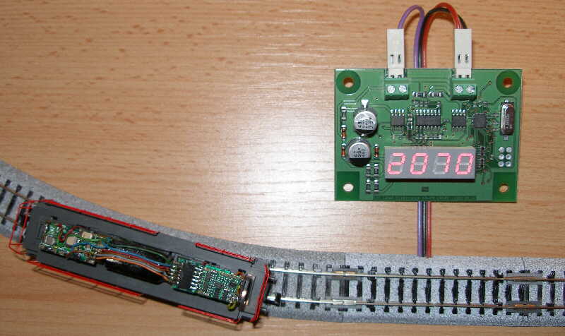

nachdem Zimo es nun im Web angekündigt hat, kann ich verkünden dass RailCom bereits mit dem MX62 funktioniert (demnächst auch mit MX620):
http://members.chello.at/peter-wagner-/digital/railcom/railcomMX62.jpg
Ich habe einen Abschnitt von gut 1 Meter Länge, überwacht mit Lenz LRC120
(Lok: MTX MAK 2070 mit MX62).

Das einzige Gerät, das überhaupt etwas mit den neuen Datenpaketen anfangen kann, ist dieses Lenz LRC120. Aber wer will sich so ein häßliches unverkleidetes Elektronikteil in die Landschaft kleben?
Und wozu eigentlich? Die Adreßanzeige auf einem klobigen Modul ist ein netter Gag für Messen, aber für die Alltagsanwendung völlig unbrauchbar, denn
- das Modul ist nicht mit normalen Belegtmeldern kompatibel, kann also nur auf einem eigenen, dann unüberwachten Abschnitt eingesetzt werden
- das Modul ist für den Einbau in einen Stelltisch viel zu groß
- das Modul kann seine Daten nicht mal zur Zentrale, geschweige denn zu einem PC melden
- nachdem die bisher einzige Anwendung die Anzeige der Lokadresse ist, ist das ganze kaum als Neuheit zu bezeichnen, solche Systeme gibt es schon lange.

Hallo Helmut,
ja das LRC120 kann man bestenfalls als Demo-Platine bezeichnen. Ich habe dazu in drmb auch schon unter dem Titel "Railcom - Kurzrezension Weitere Optionen" ähnliche Kritikpunkte aufgezeigt:
http://groups.google.at/group/de.rec.modelle.ba...e39/00b42eaeb3fbfc70
Was den Einbau in den Stelltisch betrifft: Immerhin ist die LED Anzeige wenigstens gesockelt, so dass man diese auch von der Platine absetzen kann (mit "Stacker" oder 16 pol. Flachkabel). Ein Rückmelde-Ausgang wäre wirklich nicht schlecht gewesen. Aber was nicht ist, kann ja noch werden.
