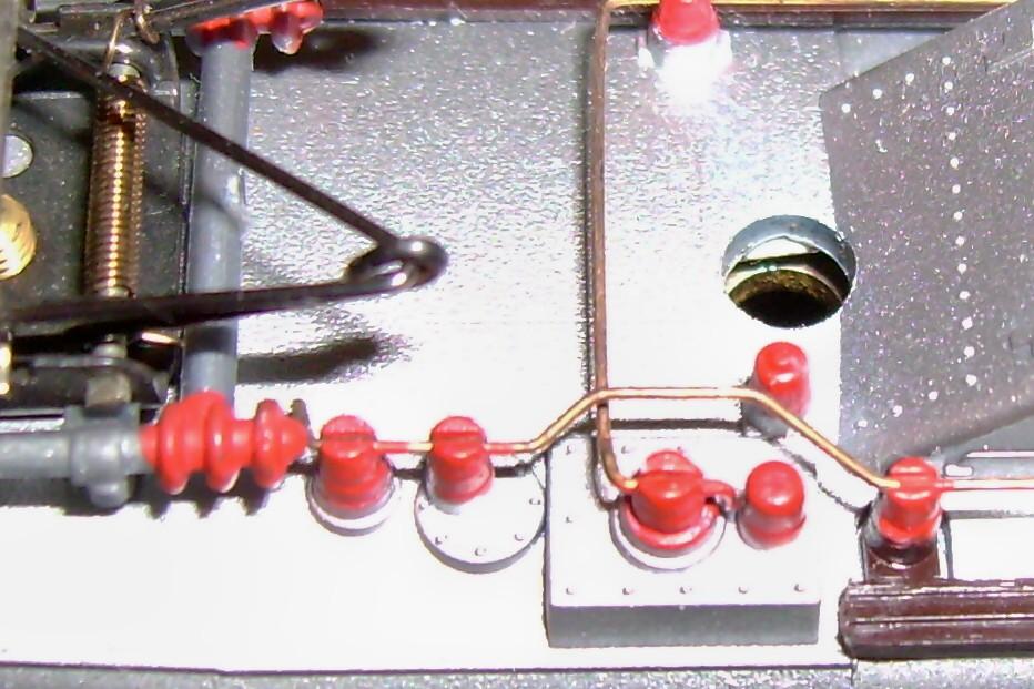

Nach einem Decodereinbau wobei ich die Umschaltschraube entfernen musste bleibt nun das LOCH.
http://666kb.com/i/am369z5l3z50s0b3s.jpg
Womit kann ich das am besten zumachen, das ich es dann lackieren kann??
Roman
Roman
Ich würde sagen mit Modelliermasse. Danach plan schleifen und lackieren.
Roman
klebe auf der Unterseite das Loch mit Klebeband zu und spachtles es dann von Aussen mit Spachtelmasse von Revell zu. Wenn Du sehr sparsam arbeitest und nicht die ganze Umgebung mit Spachtel beschichtest, kannst Du diese zugespachtelte Stelle mit dem Glasradierer verputzen.
Acrylspachtel aus dem Baumarkt geht auch gut, meine Revell Spachtelmasse ist wohl zu alt und läßt sich nicht mehr gut verarbeiten.
Stefan T.
Stefan T.
Microfeinspachtel aus dem KFZ-Gewerbe. Ist nix anderes als das Revell Zeug, aber billiger.
