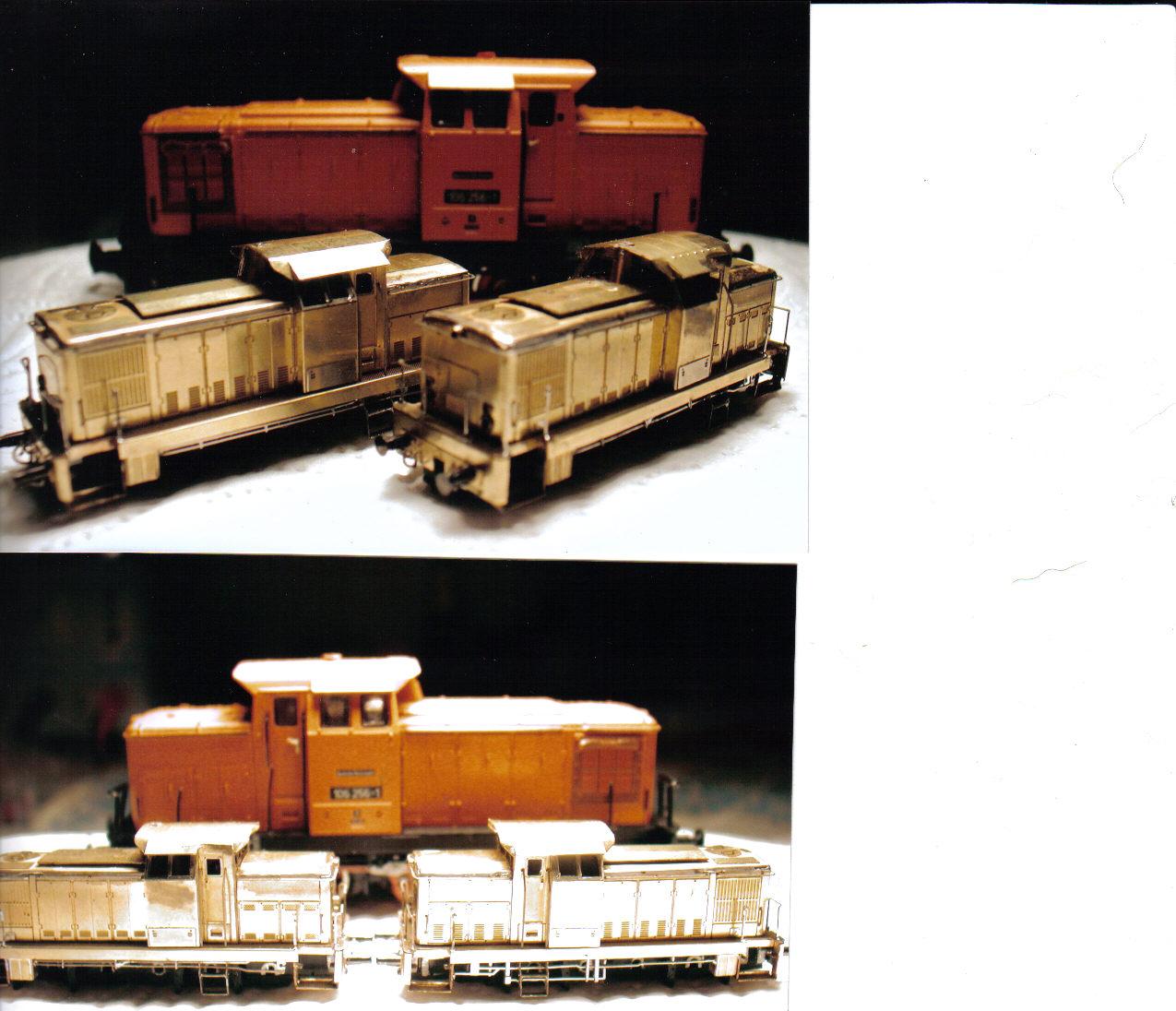

dampfrailfan - 22.02.07 08:02
ich hab, wie im vorhergehenden Thread versprochen, bei SB-Modellbau einen Antrieb angefragt. Hier ist die Antwort.
Sehr geehrter Herr David,
Glockenanker Motorisierung für Sonderanfertigung für Fahrwerk V 65 Spur N
Folgenden Daten vorab:
Der Antrieb mit Maxon Motor 0816 für V 65 läuft bei uns 130 km/h. Dieser Motor macht eine Drehzahl von 16.200 bei 12 Volt. Der Antrieb ist ohne Schwungmasse.
Wenn wir jetzt diesen Antrieb mit dem Maxon Motor RE 1017 (sb.Nr. 90002) bauen, dann fährt die Lok rechnerisch ca. 90 km/h bei 12 Volt. Dieser Motor 90002 macht 11.000 Upm bei 12 Volt.
Eine andere Alternative wäre der Motor Re 1017 (sb.Nr. 90003). Dieser Motor dreht 18.100 Upm bei 12 Volt. Die Lok wurde dann ca. 150 km/h fahren.
wir beziehen uns auf Ihre Anfrage und unterbreiten Ihnen gerne das gewünschte Angebot.
Motorisierung sb-Best.Nr.Sonderanfertigung mit Maxon Motor RE 1017 (90002/90003)
und Schwungmasse mit Einstich und Fase, Wellenverlängerung und Schnecke
bei Abnahme von 1 Stück EURO 71,40
bei Abnahme von 3 Stück Euro 62,80
Alle Preise incl. Mwst
Wir hoffen, daß Ihnen unser Angebot entspricht und erwarten gerne Ihren Auftrag, den wir wie immer schnell und zuverlässig für Sie erledigen werden.
Mit freundlichen Grüßen
sb modellbau
Ich werde jetzt die Variante mit den rechnerischen 90km/h testen und dann hier wieder berichten.
Gruß Torsten

dampfrailfan - 22.02.07 12:08
Damit hier nicht was in die falsche Bahn kommt: Also, ich hab die Entwicklung dort angestoßen, ich vertreibe diese Teile aber nicht. Wenn das Muster angekommen ist und ich gesteste habe ob es in die Lok gut reinpasst und sich die Lok damit gut fahren lässt (was immer subjektiv ist) dann teile ich das der Fa. SB.Modellbau mit und sie geben mir für diesen Antrieb eine Artikelniummer unter der dann jeder bestellen kann.
Gruß Torsten

dampfrailfan - 23.02.07 11:32
natürlich muss das Fahrwerk nach der Anleitung behandelt werden sonst passen ja weder der neue Rahmen noch das Gehäuse drauf.
SB hat von mir ein fast nacktes Gehäuse (zur besseren Einsicht) und den schwarzen Rahmen mit angeklebtem Grundrahmen der V60 bekommen sowie das eigentliche Fahrgestell mit den Zahnrädern. Selbst an diesem sind noch ein paar Striche mit der Feile nötig, ansonsten hätten wir auf die Schwungmasse verzichten müssen. Wer sich vor diesem Schritt scheut, der kann zur Not den Bausatz für die V65 kaufen. Ich denke aber am Fahrgestell ist so viel weg zu nehmen, dass man das bißchen auch noch machen kann
Gruß Torsten

DR-Bahner Jens - 23.02.07 20:59
Hallo Torsten
Danke für die Bausätze.
Das erste Gehäuse ist fertig ( Rohbau ) und nun kommt der Rahmen drann. Und hier kann ich bestätigen das die Fräsarbeiten doch sehr Umfangreich sind.
Auf die Versuchsergebnisse der Motorvariante bin ich schon sehr gespannt.
Anbei in die Runde gefragt, wird sich jemand der Räder annehmen und eventl. welche Anbieten die dem Äußern näherkommen ( Speichenanzahl ) als die von Arnold? aber unter der Berücksichtigung das das alte Arnold-Fahrwerk erhalten bleibt.
Gruß J.Büttner

dampfrailfan - 24.02.07 11:21
Es muss am Rahmen nicht gefräst werden, es sind lediglich ein paar Kanten zu entfernen. Dazu reicht ein Saitenschneider und eine Feile. Es kommt auch nicht auf Schönheit an, die meisten Stellen an denen was weg muss werden später von neuen Teilen verdeckt.
Gruß Torsten

Hallo Torsten,
kannst Du auch was über den Preis sagen?
Bin bis jetzt dank der guten Anleitung auch schon ganz schön weit.
Für meinen ersten Messingbausatz finde ich, (Eigenlob an) ist es doch recht ordentlich geworden (Eigenlob aus).png)
Hier mal ein Bild
http://img266.imageshack.us/img266/3218/pict0676adu0.jpg
Gruß Raimond
Hier mal ein Bild
Gruß Raimond

Hallo BR 106 Gemeinde!Wollte ein paar Bilder,von meinen Fortschritt,von Zusammenbau der BR106 Bausätze rüberladen und euch zeigen.Bekomme das Ganze aber nicht hin.Kann mir jemand helfen?Was mache ich Falsch?Wie kriege ich das hin?MfG Kla-ro

Hallo BR106 gemeinde!Möchte auf diesem Wege,ein paar Fotos,von mein Fortschritt,von Zusammenbau der Bausätze von Torsten David zeigen.(wenn es jetzt klappt)Die große BR106,in hintergrund ist von Gützold,als Größenvergleich)Die Kranhaken fehlen noch,da ich noch keine Bohrer habe.Die Gehäuse werden gerade gespritz.Die Lokschilder habe ich bei Kuswa bestellt,aber das dauert noch.Möchte eure Meinung über die Lokgehäuse.Möchte mich auf diesem Wege bei Torsten David bedanken,über die wunderschönen Lokbausätze.MfG Kla-ro! http://666kb.com/i/anunuehmjfdfayssj.jpg
Hallo Reinhard!Wie ich sehe ,funktioniert es jetzt.Vielen Dank für deine Hilfe.MfG Kla-ro!
