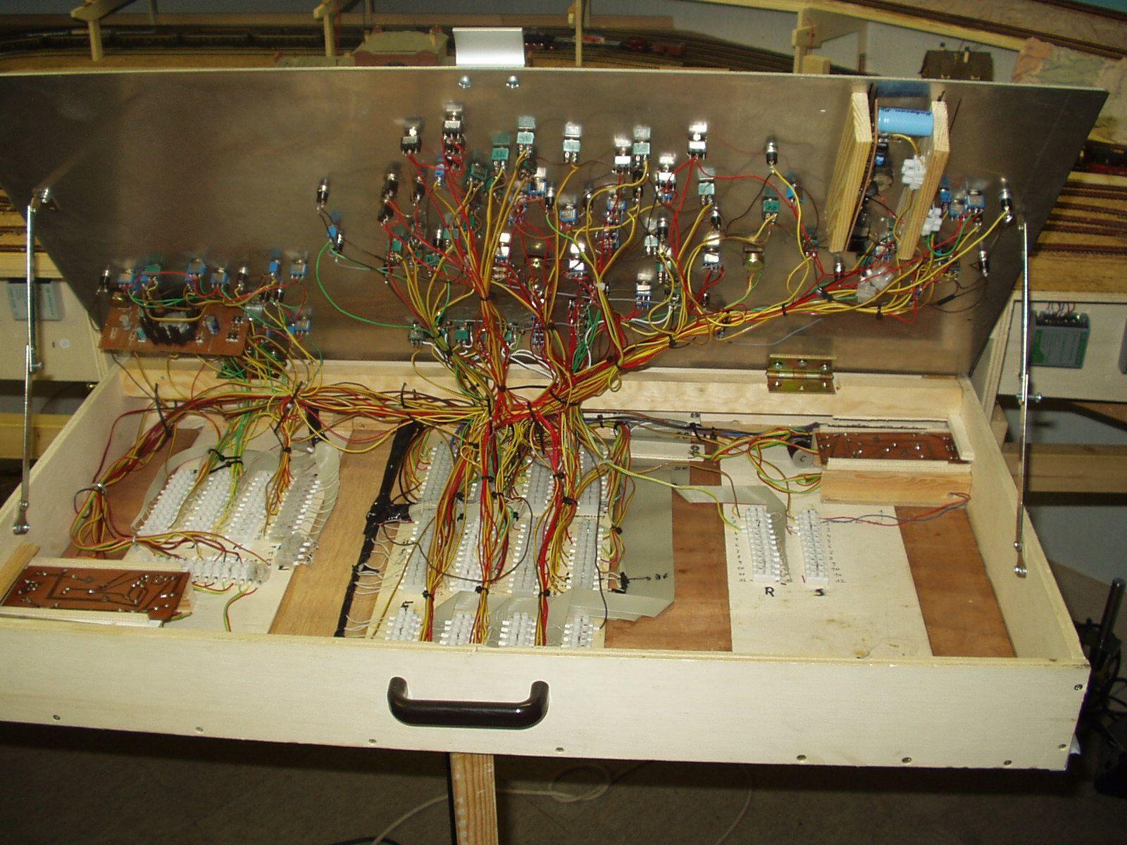

so wie beschrieben würde ich niemals meine Antriebe elektrisch anschließen.
Warum nicht unterhalb der Weiche  Lüsterklemmenreihe setzen und die drei Anschlußlitzen des Antriebes dort anschließen. Auf die andere Seite der Lüsterklemme kommen dann die Zuleitungen von den Weichenschaltern bzw. dem gemeinsamen Rückleiter. Im Störungsfall wird der Weichenantrieb ausgebaut, die Litzen aus der Lüsterklemme genommen und fertig. Den neuen Antrieb wieder in den Lüsterklemmen anschließen, Bingo. Einfacher und servicefreundlicher geht es doch nicht mehr, oder liege ich da falsch? sollte die Litzenlänge nicht reichen, verlängere ich sie mittels anlöten von Extralitzen, die ich dann in die Lüsterklemme auflege. Meine über 30 Minitrix und roco 15 Gradweichen habe ich alle so angeschlossen, egal ob mit Originalantrieb, Hoffmann oder Roco als Unterflurantrieb. Ich habe zwar jetzt kein foto von so einem anschluß einer Weiche parat, dafür aber analog die Verdrahtung des beweglichen Stellpultes mit Anschluß der Schalter an die Lüsterklemmen und von dort zur Anlage.
http://666kb.com/i/ama6wl69msczhz545.jpg
