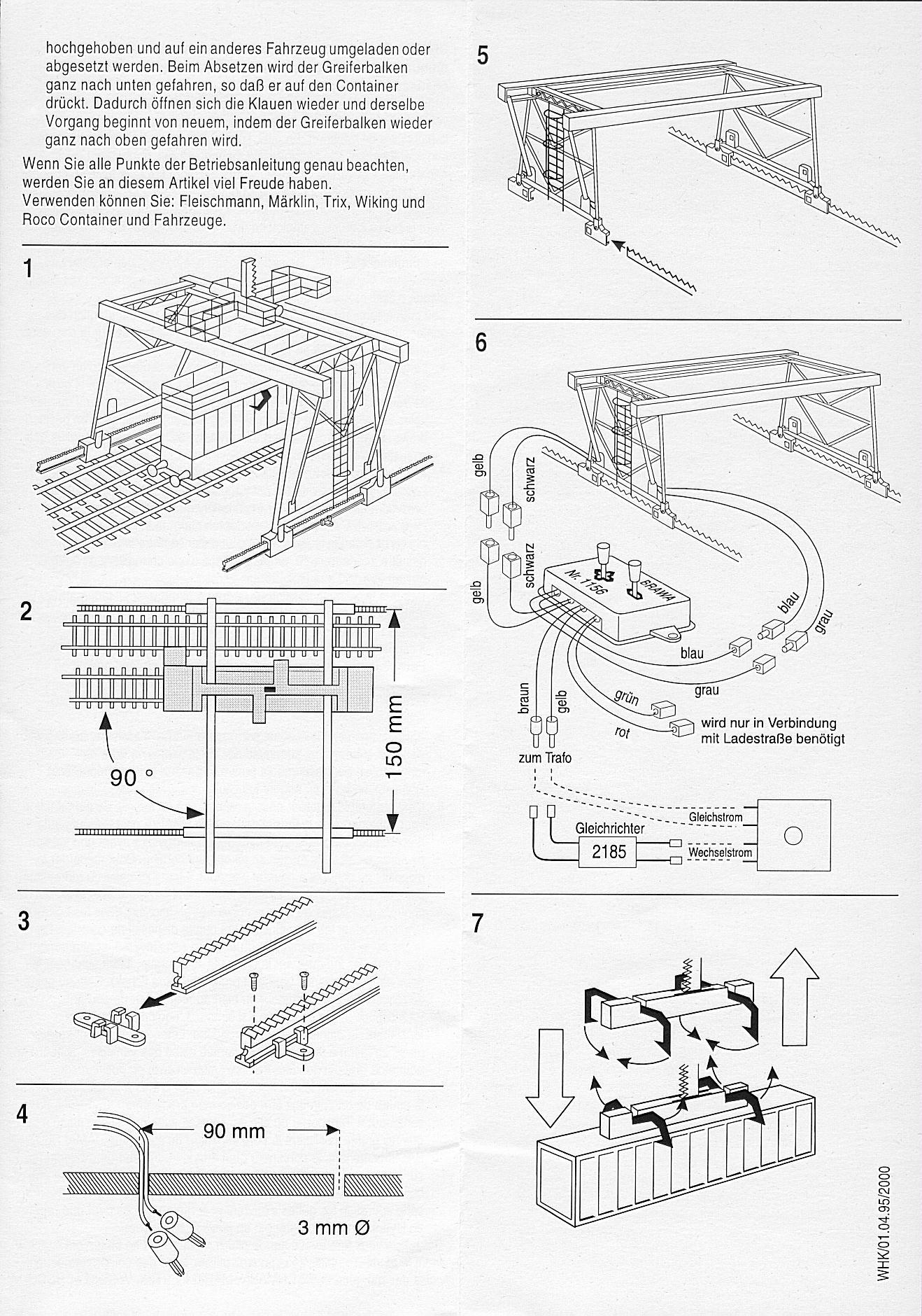

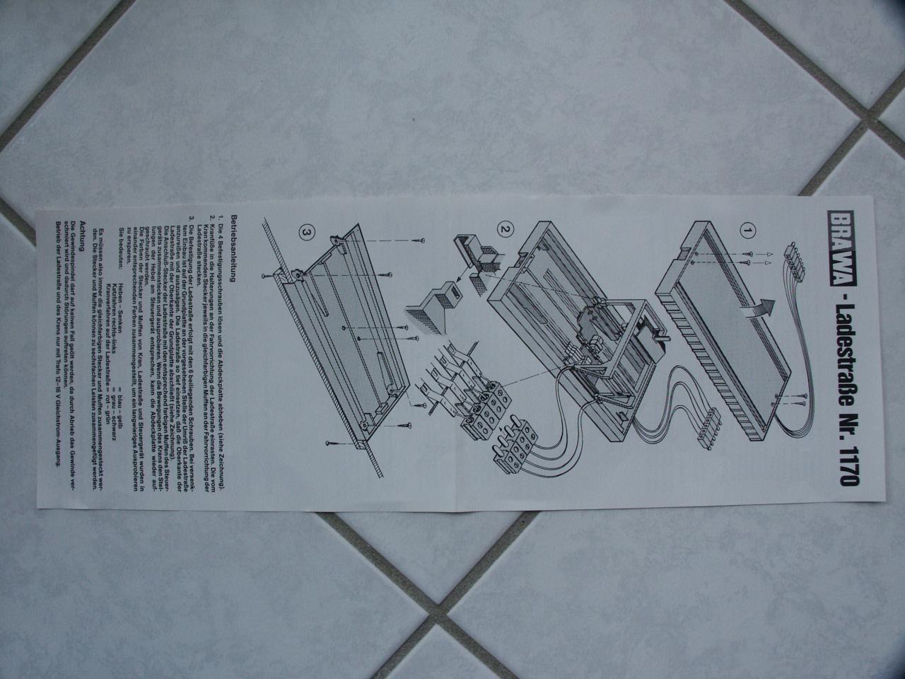

Hallo Opa Liebig,
ich habe hier nochmals die Betriebsanweisung eingestellt,wurde jetzt mit dem Scanner gemacht.Vieleicht ist sie jetzt besser zu lesen,die Beilagen haben immer so eine blöde Bemaßung.
http://666kb.com/i/alvy6fda0pmotbatb.jpg
http://666kb.com/i/alvy76ppd46la31j3.jpg
Ich hoffe,ich konnte Dir und vieleicht auch anderen Lesern helfen.
