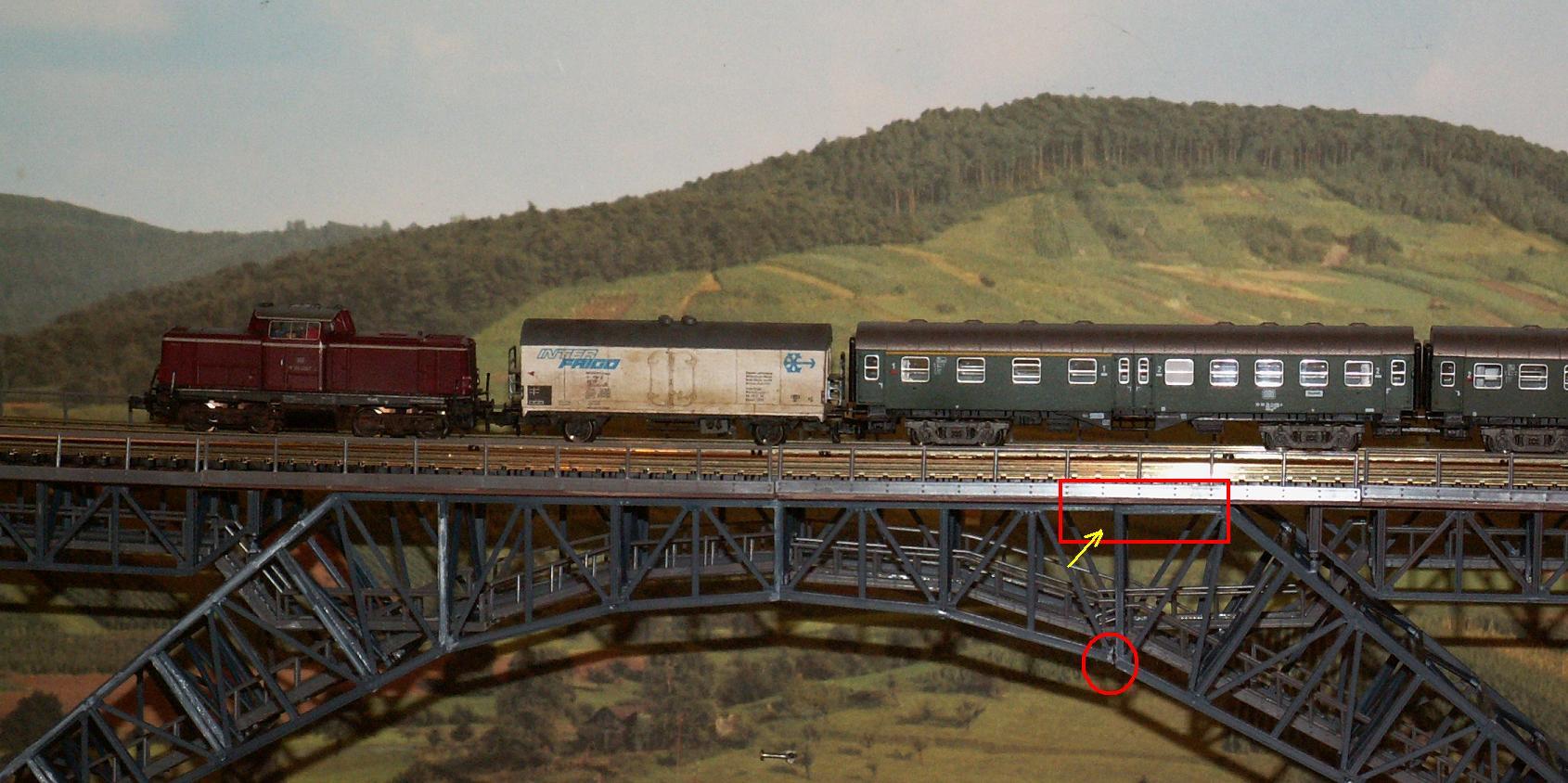

hallo Brückenbauer im Forum,
meine heute provisorisch eingeabuet Bietschtalbrücke hängt durch!! Besonders, wenn ein Zug über die Brücke fährt, fällt der "durchhänger" auf. Ich habe die brücke sehr sorgfältig zusammengabut, warum ist sie in sich instabil? Wer hat eine Idee, wie ich die Brücke in sich stabilisieren kann?

http://666kb.com/i/alq8hcjjc96t1mven.jpg
Ich glaube zu sehen, das an einer der rechten Quer-Streben unten die Verklebung nicht ok ist, runde Markierung!
Und dadurch die Trasse absackt. Dort wo ich den Pfeil gemacht habe, sackt sie dann wohl durch...

Hallo Helmut,
kann es sein das die Wiederlager des Brückenbogens durch Deinen prov. Einbau noch nachgeben können? Diese müssen die Tragkraft der Brücke übernehmen. Bei Belastung der Brücke biegt der bogenförmige Träger auseinander. Dieses müssen die Wiederlager verhindern.
Gruß hepi

Das Teil ist, statisch betrachtet, eine Fehlkonstruktion. Wie kann man denn, nur um gleiche Spritzlinge zu erhalten, alle Trennfugen auf einer Höhe vorsehen? Neben dem ICE-Bahnsteig ist das der größte Flop der Firma Faller. Wenn einige das auch hingekriegt haben, für den Preis ist das eine ganz schwache Leistung.
Ich habe Arnold- Doppel T-Profile druntergeklebt und ein durchgehendes Gleis vorgesehen. Das trägt auch ein bißchen. Man sollte die Brücke auch vorher spritzen.

Danke für weitere Tipps. Die Widerlager sind tatsächlich noch nicht endgültig befestigt ich könnte mir vorstellen, dass die Mitte der Brücke sich dann leicht hebt. Werde ich auch in der provisorischen Einbauvariante ausprobieren. Das Spritzen bzw. farbliche Behandeln wird natürlich vor dem endgültigen Einbau noch vorgenommen. Zwei starre Gleise werden aufgeklebt.
Zur Konstruktion kann ich nicht viel sagen, bin kein techniker, aber der Zusammenbau war schon wirklich keine angenehme Sache. Hatte dabei schon Bedenken im Hinblick auf die innere Stabilität.
Helmut

Helmuth, das geniale an einem Bogen ist, dass sich dieser Bogen an den Widerlagen aufstützt. Diese nehmen die ganzen Kräfte auf. Solange die Brücke nicht mit den Widerlagern fest verbunden ist, isses klar, dass du die moderne Bahn im Kleinen nachbaust.
Aber ein paar extra Träger würde ich dennoch mitreinpfriemeln,

Spann die Brücke einfach ein bischen vor. Das heißt, das Du die äußeren Brückenfüße etwas unter Spannung einbaust. Die Brücke wird dadurch etwas in der Mitte angehoben. Beim überfahren sackt die Brücke in die Waagerechte ab. Das Optimum muß Du ausprobieren. Auf der Straße siehst Du soetwas bei jedem Schwerlastsattelauflieger. er ist in der Mitte nach oben vorgespannt.
