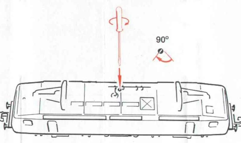

Hat die Lok am Dach keine Schraube ?, wenn ja muß man diese um 90 Grad verdrehen.
Müsste sie haben
Müsste sie haben

Hallo Roman,
an der von dir gekennzeichneten Stelle ist ein kleines Loch im Dach. Da muss ich also mit einem Minischraubendreher durch und hoffen, dass ich die Schraube erwische?

Ja das ist die eine Möglichkeit oder so wie twingo geschrieben hat öffnen und dann mit einem kleinen Schraubenzieher in die richtige Stellung drehen.
Roman
Ps. das Bild ist von der roco Gebrauchsanweisung.
