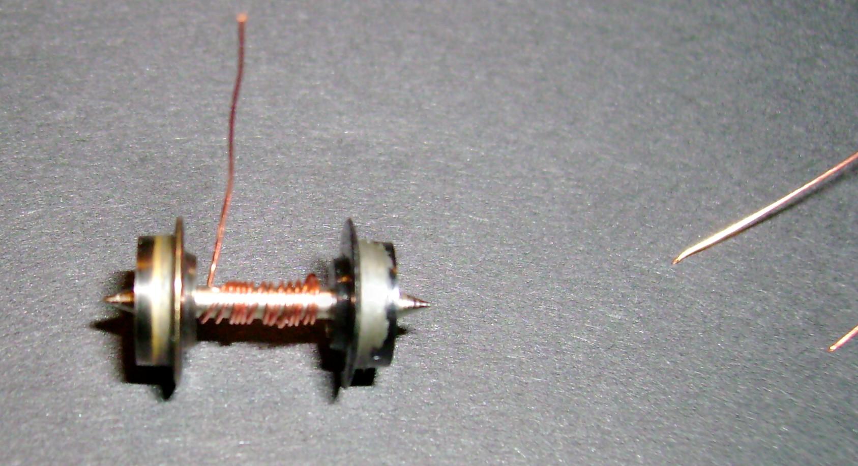

Hier auf die schnelle eine Lösung:
Draht aus einem Gerätekabel (Litze) um die Achse wickeln dann zusammenschieben und wieder auseinanderziehen damit das Rad leicht läuft FERTIG.
So mache ich billige Schleifkontakte für Innenbeleuchtung
http://666kb.com/i/alm1z5lt5cnjh99a0.jpg
Roman
Roman

So sieht es dann richtig aus funktioniert bei 4 achsern natürlich besser als bei 2 achsern.
http://666kb.com/i/almiul094dxzb3588.jpg
Roman
Roman

harry_rail - 07.02.07 09:51
@ Thomas
Die Litze hat normalerweise eine so hohe Eigensteifigkeit sodas sie sich nicht von selbst abwickelt.
Harry
Harry
Harry war schneller,
es ist richtig sie wickelt sich nicht ab.
Es ist wirklich eine sehr günstige Lösung da ich Viessmann Innenbeleuchtung verwende,
nach einiger Übungzeit bekommt man das hin damit sich die Räder fast ohne Wiederstand drehen, und der vorteil daran es liegt immer irgendeine Wicklung auf der Achse an, somit ist die Beleuchtung (fast) Flackerfrei.
Bessere Ergebnisse als mit manchen Schleifern, und ein Positiver Nebeneffekt ist das die Achse durch die Drehung auch noch sauber bleibt.
Roman
Roman
