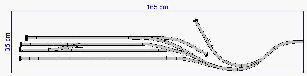

Hallo habe auch mal einen Gleisplan endeckt aus einem Baubuch. Habe es mal mit wintrack dargestellt. Von den Abmaßen wäre es sehr akzeptabel für mich. Jedoch habe ich noch nichts geplant wo was hinsoll. Für mich ist die Frage erstmal wichtiger ob so ein Gleisplan reell ist und ob ein wenig Betrieb der kleine Endbahnhof zuläßt.
Hier der Plan:
http://img72.imageshack.us/img72/601/minirix22xk2.jpg
Bei mir dauert die hochladerei von Imageshack meist ewig trotz dsl.
Was haltet Ihr hiervon.
Habe mal den Plan vom vorhergehenden Beitrag genommen.

Hallo Thomas
ist diese Abload auch sowas ähnliches wie Imageshack?
hallo Thomas,
wozu das Rundrum? Das reine Bild reicht doch vollkommen aus!
Für mein Empfinden geht es mit http://www.666kb.com am angenehmsten - und von vorn herein NUR das Bild als Ergebnmis. Sieht dann so aus:
http://666kb.com/i/amlb3ybrwpx0htm9n.jpg
Hallo Roger das ist natürlich auch nicht schlecht mit dem Foto.
Aber ich wäre nun auch sehr intressiert wie die Profis diesen Gleisplan finden?
Geplant ist noch nicht wo welches Gebäude hin kommt.
Mich intressiert wie viel Betrieb auf diesen kleinen Endbahnhof möglich ist bzw wie Ihr den Bahnhof ausschmücken würdet so mit Laderampe Bahnhofsgebaute usw.

http://www.abload.de/img/minirix22xk2jb5.jpg
Wichtig für mich sind dann auch noch die anderen Wahlmöglichkeiten, mit denen man das Bild direkt in den Betrag bekommt (geht hier allerdings nicht).
@ Michael
Sorry, dass das immer noch keine Antwort auf Deine Frage ist...
naja Michael,
irgendwie sieht man einen Gleishaufen und weiß nicht so recht was er darstellen soll.
Ohne Drumrum ist der Schlenker in der Einfahrt unverständlich. Für einen Rbf fehlt ein Ausziehgleis, für einen PBf ein EG und Bahnsteige. usw....
Interessant ist natürlich auch das WANN und WO - modern im Flachland oder Länderbahn im Mittelgebirge. Was soll umgeschlagen werden?
Wenn es nur darum geht auf einer Spielanlage für Action zu sorgen ist er vermutlich komplett ungeeignet.
So nett Gleisplanbücher oft sind, aber einen Bahnhof sollte man sich (z.B. anhand einer Geschichte/Aufgabe) denken und danach entwickeln. Gelegentlich trifft man dann mal auf einen geeigneten Gleisplan dazu - den man nur etwas anpassen muß.
Anders ist es wenn man ein Vorbild nachbaut, dann kennst du die Antworten auf deine Fragen aber schon.

MIchael, in den letzten Miba´s ist eine Serie, "Wenn es nicht mehr weiter geht" über Endbahnhöfe. Ziemlich interessant. Da waren glaube ich einige nette Bahnhöfe dabei.
