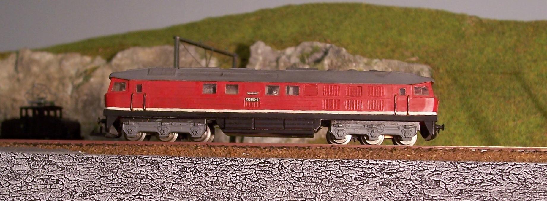

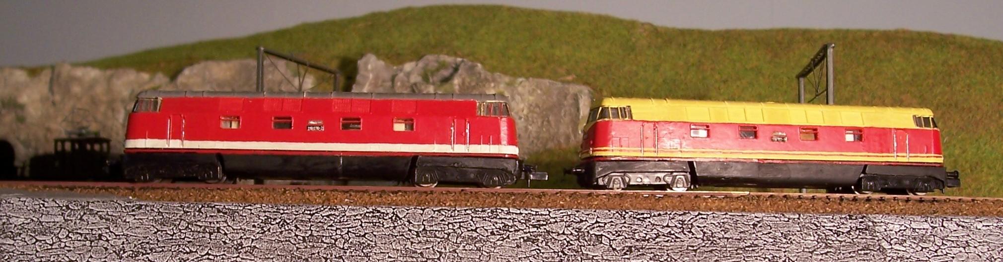

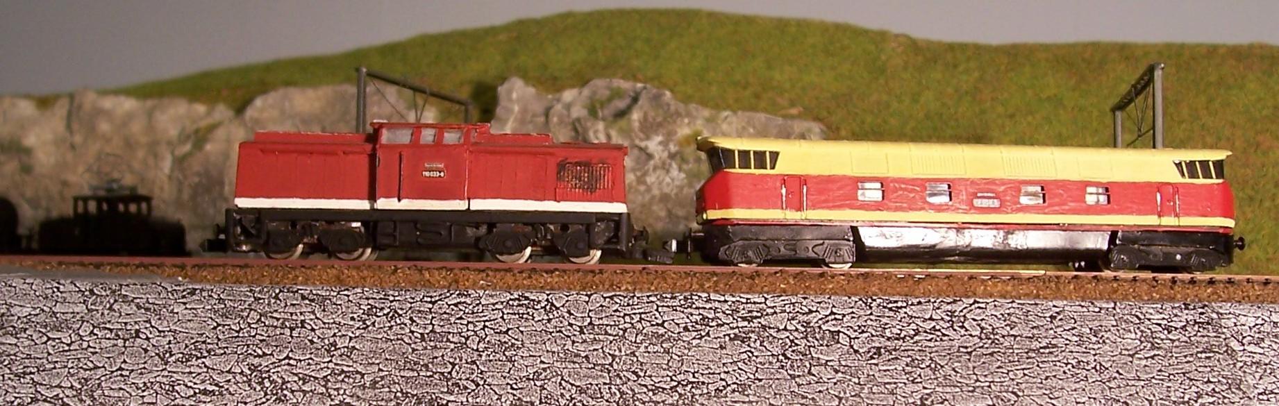

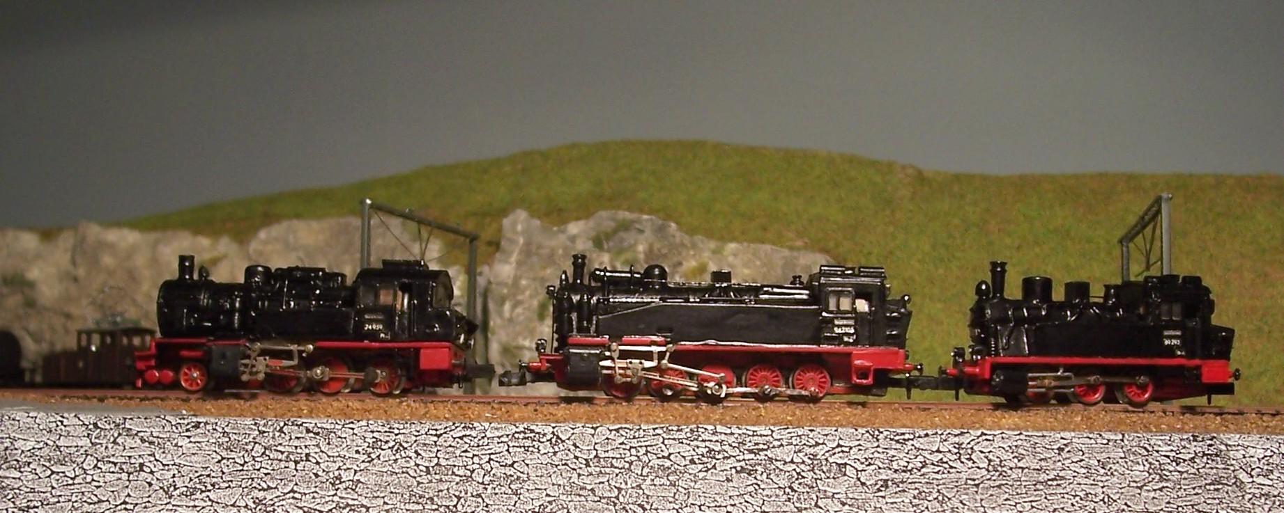

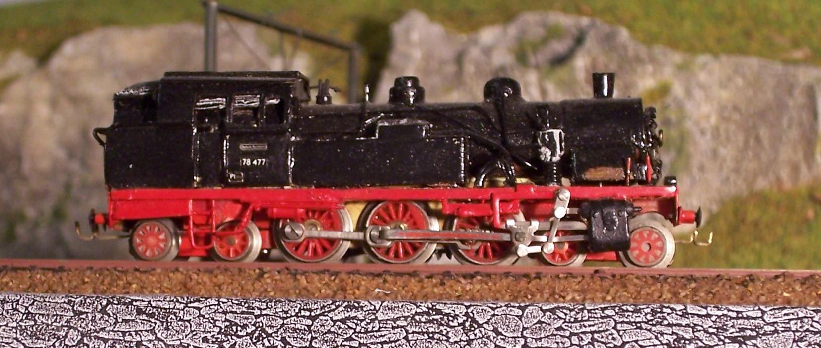

...oder wie alles begann.
Nachdem ich gestern ohne weitere Erklärungen Umbauten aus meiner Sammlung vorgestellt hatte, dachte ich, dass ordentlich dagegen "gedisst" wird. Offensichtlich sind aber auch Anfänger in diesem Forum wohlgelitten, denn diese Modelle sind tatsächlich meine allerersten Modelle, die ich kürzlich in einem alten Schuhkarton wiederfand.
Ich habe auf der folgenden Seite
http://www.zackenbahn.de/anfaenger-umbauten.htm
noch einmal ein paar Modelle aus meiner Anfängerzeit um 1985 zusammengestellt. Damals war ich im FKN-Freundeskreis N aktiv (AG 3/117 des DMV) - eine Art Selbsthilfeverein der N-Bahner der DDR. Die Jungs haben mich damals unter ihre Fittiche genommen und mir gezeigt, worauf es ankommt beim Modellbau. Unter den damaligen Verhältnissen war es nicht leicht, an ordentliches Werkzeug zu kommen (ich habe Jahre nach Nadelfeilen gesucht), geschweige denn Modellbaufarben. Aber wir haben uns nicht unterkriegen lassen und immer nach Alternativen gesucht. Ich glaube, diese Erfahrungen helfen uns auch heute noch beim Modellbau.
Meine ersten Umbaumodelle sind natürlich grässlich, aber ich stehe dazu und hebe sie mir auf. Ich will natürlich nicht "back to the roots", aber will sie zumindest nicht vergessen und in Ehren halten.
Vielleicht lasst ihr auch mal in eure Kisten gucken, was ihr vor Äonen zusammengebaut habt?
Viele Grüße von Thomas

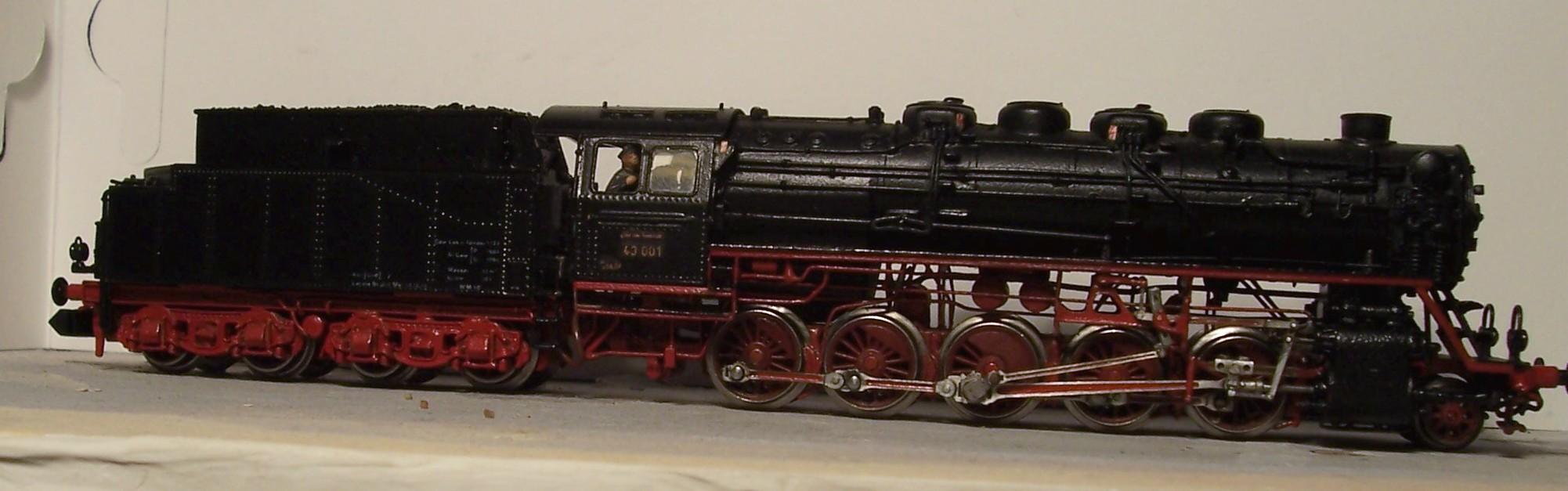

Schöne Basteleien Thomas. Da werden Erinnerungen wach .....
Also gleich mal ein paar Kisten hervorgekramt und geschaut was sich noch im meinem Keller befindet. Kurze Vorbemerkung: ich hatte genau wie Thomas mit dem sehr eingeschränktem Piko Angebot zu kämpfen und das große Verlagen nach einer Erweiterung der Modellpalette. Meine Basteleien stammen ca. aus dem Zeitraum '82 bis '84, da war ich so zwischen 15 und 17 .....
Von meiner 41er gibt es leider nur noch Bruchstücke, als Radätze kamen die der BR65 zur Anwendung. Groß war die Auswahl ja auch nicht. Der Rahmen entstand aus Kupferblech im Eigenbau, gesägt, gefeilt, gebohrt, geschnitten .... Ätzen war natürlich noch kein Thema damals. Immerhin hatte das Modell sogar nachgebildete Sandfallrohre vor den Treibachsen. Der Kessel entstand aus einem Filzstift (gelb, wie unschwer zu erkennen). Für die Kesselaufbauten und Führerhaus mußte das Gehäuse der 65 herhalten. Der Tenderaufbau entstand aus Karton.
Hier nun die traurigen Bruchstücke:
http://members.aol.com/LorKaest/temp/BR41_01.JPG
Und ein Foto aus besseren Tagen
http://members.aol.com/LorKaest/temp/BR41_02.jpg
Weiterhin noch vorhanden ist mein Umbau der E94 aus einer russischen E-Lok. Gehäuse wiederum aus Karton. Leider alles etwas zerlegen ....
http://members.aol.com/LorKaest/temp/E94_01.JPG
Relativ komplett aber trotzdem leicht ramponiert ist meine 52.8, gebaut aus dem Fahrwerk einer 55er, die ich zum Glück mal irgendwann auftreiben konnte.
http://members.aol.com/LorKaest/temp/BR52_01.JPG
http://members.aol.com/LorKaest/temp/BR52_02.JPG
Da waren sogar die Lampen auf der Pufferbohle beleuchtet. Hab da 2 Lichtleitkabel bis in den Kessel gezogen. Der entstand diesmal aus einem hellgrünem Filzstift. Für die Kesselaufbauten mußte wieder mal eine 65 sterben ...
Gebaut hatte ich weiterhin noch eine 01.5 aus Radsätzen der TT BR35 sowie eine 52-Kondenstender. Hier wurde eine 118 zum angetriebenem Kondenstender umgebaut. Ach und noch eine E04 unter Verwendung von Getriebeteilen der 65er. Leider ist von diesen drei Modellen nichts mehr vorhanden.
Mann - war man damals kreativ. Das heutige Überangebot an Modellen und Ausstattung unterbindet da so sicher einiges. So hat eben alles zwei Seiten....png)
Lorenz

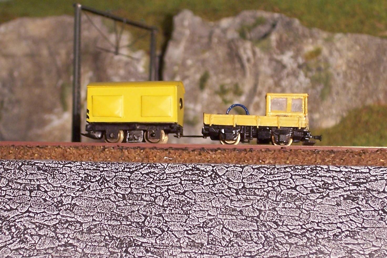

Und der auch von Christan realisierte "Schuler-Schrott". Beschriftet mit Letraset (deshalb stimmt die Schrifttype nicht) und einem 5Null-Pinsel:
http://img167.imageshack.us/img167/7856/imag0008bh0.jpg
Ich hoffe, dass das auch anderen Mut macht ihre Werke zu zeigen!

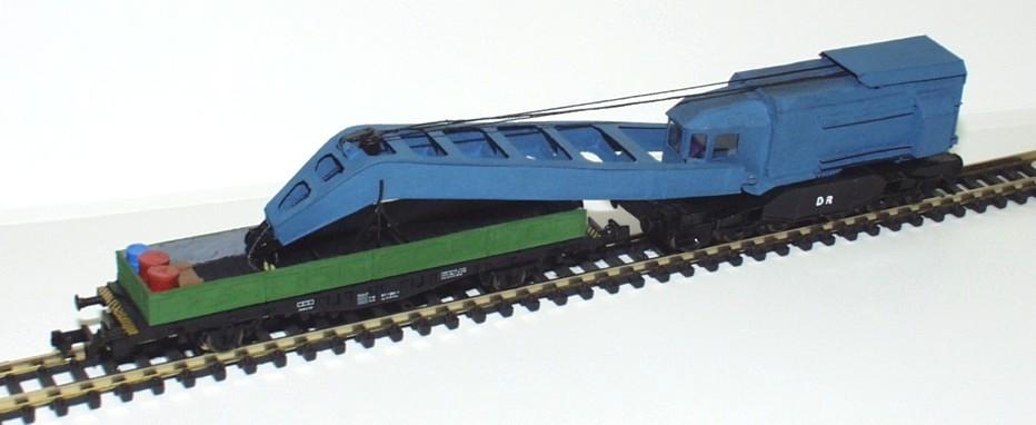

Und hier wieder Einer mit Mut
http://img65.imageshack.us/img65/8275/edk502yq1.jpg
oder: http://666kb.com/i/alj2lh3stx9liv09n.jpg
Der Kran entstand in Pappbauweise nach einer H0-Bauanleitung im Modelleisenbahner, der Beiwagen ist ein Umbau eines 2achsigen Fleischmann-Containerwagens.

hallo Udo,
ja, bei manchen geht es und bei anderen nicht (bei mir jetzt halt nicht) - das ist genau das typische Symptom!
Der Browser macht noch ne Seite auf und dann läd er sich nen Wolf.
jep, der 2.Link geht...
der Kran schaut mit dem Führerhaus ja recht futuristisch aus! *gg*
Beitrag editiert am 03. 02. 2007 23:04.

Die 78 entstand aus Teilen der BR 65 und der Rest wurde selbst gebaut und mit Nitrofarbe lackiert. Ende der 70er Jahre waren noch einige Dampflokomotiven im "Programm":
http://666kb.com/i/alk1c51ly19bmbzur.jpg
Die BR 74 und BR sä 94 entstanden aus Teilen der Piko BR 55, die BR 89 (sä VT Bauart 1920) entstand aus einer teuer auf der Modellbahnbörse erstandenen Arnold BR 80. Danach setzte bei mir auch der Traktionswechsel ein. Mich begeisterten die E 94 und BR 250, also mussten die her:
http://666kb.com/i/alk1g693eq9qx9hz7.jpg

Natürlich musste auch noch eine 110er her, auch ging das strecken der 118er munter weiter:
http://666kb.com/i/alk1n3h68ohdczj9f.jpg
Für den Schnellzugverkehr nach Berlin wurde natürlich auch noch eine Lok benötigt, welche dann im Verein für das große NOHAB-sterben sorgte, da sie oft nachgebaut wurde:
http://666kb.com/i/alk1q8dtabk72aiwz.jpg

wie in @9 versprochen, hier nun ein Bild meiner umgebauten Rivarossi BR 10, die übrigens noch mit dem Originalmotor recht gut und leise läuft!
U.a. wurden die Steuerung und Bremsanlage, sowie die Nachlaufachse und der Lok-Tenderabstand komplett überarbeitet, ebenso die Kesselarmaturen.
http://img93.imageshack.us/my.php?image=rivbr10uc8.jpg

@40
Fein, fein!
Sag' mal Gabriel, der Antrieb ist noch original? Ich bin mit meiner 10er nicht zufrieden und habe schon überlegt, eine Arnold 01 drunter zu setzen...
Vor- und Nachläufer hast du neue Achsen spendiert, oder? Welche?
Die Steuerung des 3. Zylinders ist Eigenbau? Ich hatte schon überlegt Ätzteile für die 10er machen zu lassen, es fehlen mir aber noch Zeichnungen dazu (Arnold fehlt die ja auch!).
Fragen über Fragen..
hat
Lavamat
Fein, fein!
hat
Lavamat
@43
Hallo Lavamat,
mit dem Antrieb habe ich offenbar Glück gehabt, ist warscheinlich eine Lok aus der letzten Serie. Mit meinem elektr. Fahrpult läuft sie wirklich gut! Gilt übrigens auch für eine alte Rivarr. V60! Und ich bin wirklich von Fh-Motoren verwöhnt, welche ich in sehr vielen Fahrzeugen verbaut habe.
Bei SB - Modellbau gibt es aber auch für die Rivarr. BR10 einen Fh-Umbausatz, welchen ich einbauen würde, sollte der Motor mal aufgeben, denn das Getriebe ist ganz ok, schön leise.
Für die Nachlaufachse habe ich einen Vorlaufradsatz von einer Trix BR41 verwendet, die vorderen sind noch Original, da kaum sichtbar.
Für die Steuerung 3. Zyl. habe ich Teile aus meiner "ergiebigen" Ersatzteilkiste gefunden.
Gabriel
Hallo Lavamat,
Gabriel
