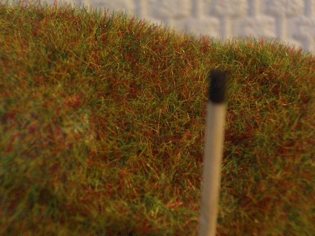

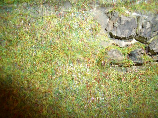

ich habe mir nach Anleitung des Modulbau Teams Köln Bonn und der original Platine das Begrasungsgerät gebaut. Auf einem Probestück funktioniert das Gerät hervorragend. Als ich aber jetzt ein Modul begrasen will, fliegen die Grasfasern mehr nach oben als sie von der Masseelektrode angezogen werden. Deshalb sieht das ganze mehr gestreut als gewachsen aus. Meine zu begrasende Fläche ist am Anlagenrand und dahinter ist eine Hintergrundkulisse auf Hartfaserplatte. Als Haftgrund verwende ich auf einen Vorschlag hier aus dem Forum dicken Tapetenkleister.
http://666kb.com/i/alcrrdmtzspibb5v9.jpeg
http://666kb.com/i/alcrsn4de43c26s1h.jpeg
Wer hat schon mal das gleiche Problem gehabt und eine Lösung gefunden und wer könnte mir helfen?

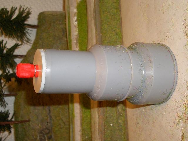

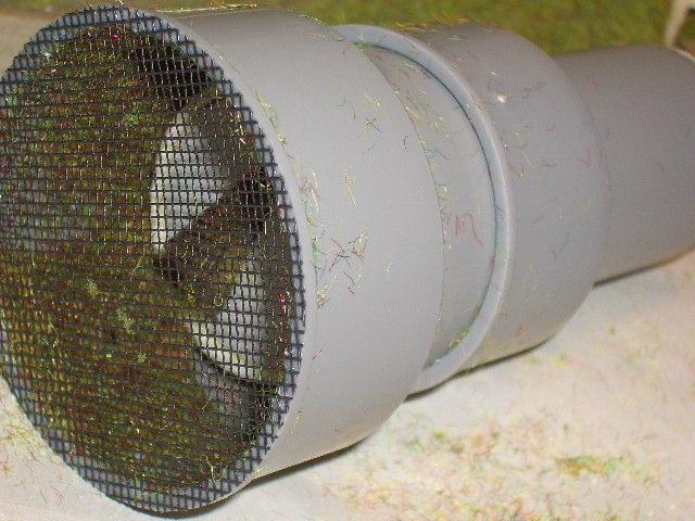

http://666kb.com/i/alduyspz384ucmc83.jpeg
http://666kb.com/i/aldv0cxn0emvjmt0j.jpeg
http://666kb.com/i/aldv0ycgqduluydlv.jpeg
Die Dose hat jetzt ca. 5,-€ zusätzlich gekostet. Weshalb das mit den Siebchen nicht so gut klappt, liegt vielleicht daran, dass der Rand des Siebes ja auch am Pluspol hängt und damit natürlich auch ein Streufeld verursacht.
Hiermit werde ich erst mal weitermachen.
