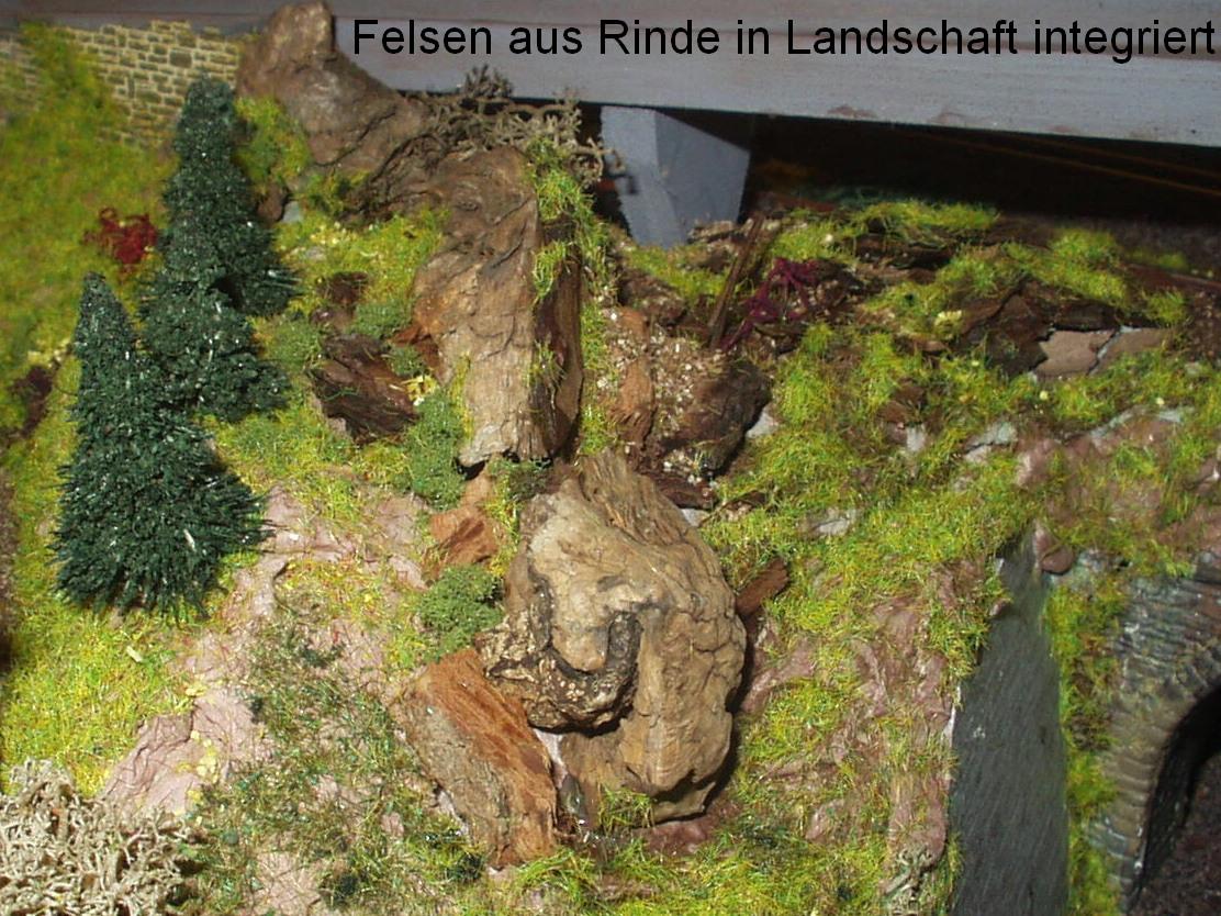

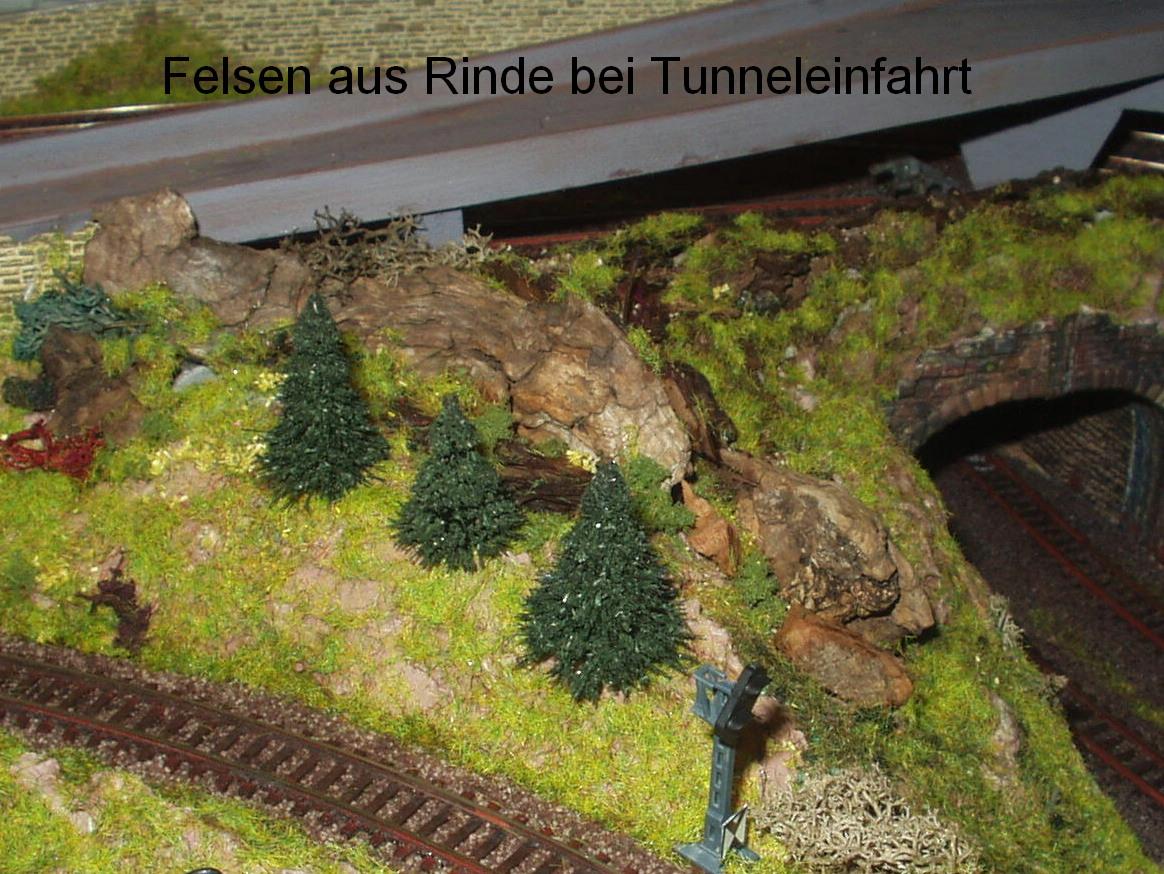

ich habe versucht kleine Felspartien aus Rinde in das Gelände zu integrieren. Es wird Geschmacksache sein, ob es gefällt. Ich bin allerdings damit zufrieden, mein Anspruchsdenken ist da vielleicht nicht so hoch angesiedelt. Hier mal Fotos für einfache Bastler, Geländegestalter.
http://666kb.com/i/al5dydsbl8wdb7tih.jpg
http://666kb.com/i/al5dzihi3fnfzqp0p.jpg

Hallo H-W
Auch Deine Felsen gefallen mir gut. Das mit der Rinde finde ich auch ne gute Idee, und zudem schauts gar nicht schlecht aus, wenn man es ein bisschen bearbeitet. Danke auch Dir für Deine Hilfe
Wünsche Euch einen schönen Sonntag.
