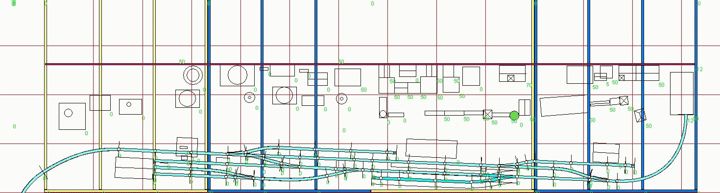

meine erste Bitte ist leider so ein wenig "untergegangen", daher hier noch mal die Bitte mal auf den Gleisbahn - Durchgangsbahnhof einer eingleisigen Nebenstrecke zu schauen.
Was könnte ich da verbessern, bzw. was ist völlig unrealistisch.

Ich finde den Bahnhof eigentlich gut. Da er zwischen zwei Kurven liegt, ist es richtig, dass er gerade ist. "Völlig unrealistisch" ist er auf keinen Fall. Auf der linken Seite würde ich die Rechtsweiche durch eine Linksweiche ersetzen, so dass ein gerades Durchfahrgleis entsteht. Dazu musst du den Bahnhof links etwas mehr nach hinten schieben und den Lokschuppen etwas im Gegenuhrzeigersinn verdrehen. Das könntest du auch mit dem Anschlussgleis ganz rechts tun. Das ergäbe eine gewisse Auflockerung.
Zur Schräge des Bahnhofs. Es heisst oft, "nicht parallel zur Anlagenkante bauen". Das ist schon ok. Aber mit der homöopathischen Schräge, die du da geplant hast, wirkt der Bahnhof parallel zur Anlagenkante, wenn du davor stehst. Also entweder hab den Mut zu "parallel", oder hab den Mut zu einer richtigen Schräge (10 Grad oder mehr).
Das Kreuzungsgleis würde ich verlängern.Auch im SchBf.
Bei der Einfahrt von links würde ich die beiden Weichen tauschen, was die Nutzlänge (NL) von Gleis 2 um eine Weichenlänge (WL) vergrößern kann, wozu dann auch die zweite Weiche dort um eine WL nach links muss.
Rechts in der Ausfahrt von Gleis 1 würde ich aus Vorbildgründen noch eine Schutzweiche einplanen.
Ansonsten sieht's auf den ersten Blick gut aus.

Den Begriff Schutzweiche kenne ich nocht nicht, könntest Du den bitte erläutern und wo genau würde ich die einbauen?

Ich würde mir noch überlegen das Gleis 3 von links anzubinden (oder auch rechts und links) um den Rangierbetrieb zu vereinfachen (das Umfahren beim Zusammenstellen der Abfuhr im Gleis 3 entfällt dann).
Sonst finde ich den Gleisplan in Ordnung.
Für eine Schutzweiche (abzweigende Weiche ins Nirvana anstelle einer Gleissperre) im Gleis 1 sehe ich in einem Nebenbahnbahnhof keinen zwingenden Grund, ehr schon an privaten Gleisanschlüssen (aber dann auch eine Gleissperre anstelle einer Weiche)
prinizipiell gefällt mir der Gleispaln ganz gut, allerdings finde ich ihn etwas komisch von den Proportionen. ich denke, dass entweder zuviele Anschluüsse für den Bahnhof da sind, oder zu wenig Bahnhof für die Anschlüsse. In einem zweigleisigen Bahnhof drei Anschlussgleise und 3 Lokwartegleise, wenn ich das so richtig erkenne, finde ich einfach zu viel, bzw ich würde noch ein weiteres Bahnhofsgleis hinzufügen, so dass beim umsetzten noch durchfahrten möglich sind. Es gibt natürlich solche ganz kleinen Bahnhöfe auf Nebenbahnen, auf denen auch rangiert wir, aber hier finde ich dass die Zahl der Nebengleise doch ein weiters Hauptgleis rechtfertigen. Ausserdem sehe ich nicht so ganz den Sinn dieser drei Glese links, die ich als Lokwartegleise oder BW interpretiere. Welchen Funktion haben es? Für das bedienen der Anschlüsse reicht die Lok der Übergabe, wenn nicht kann man noch ein Gleis für eine Köf einplanen, aber nicht drei.

Da ich aber davon ausgehe, dass der Bahnhof eigentlich so klein bleiben soll, würde ich zumindest von den Lokwartegleisen etwas abgehen, oder wenn es ein Anschließer sein soll, diesen verkleinern.
Trozdem finde ich den Bahnhof aber recht schön, irgendwie angenem unkonventionell.
Von der angedachten Flankenschutzweiche würde ich auch abraten

bei dem Bahnhofsmodell handelt es sich um Fallers Bahnhof Schwarzburg. Da der Bahnhof selbst über einen kleine Güterhalle verfügt, habe ich den  Abzweig links eingeplant.
Da ich aber auch den Fachwerklagerschuppen von Pola/Faller einfach toll finde, steht der in unmittelbarer Nähe zum Bahnhof - auf meinem Gleisplan rechts.
Aber wahrscheinlich ist beides dann doch zu viel und vielleicht sollte ich das "Güter-Gleis" zum Bahnhof weglassen.
Die drei Gleise sind Zufahrtsgleise zum 3. ständigen Lokschuppen Duderstadt.

ein wenig mehr Mut zur Asymetrie würde vermutlich die Szene wohltuend auflockern. Nicht jeder Anschließer ist im Normabstand parallel zum Hauptgleis. Ansonsten siehe Felix - mehr Schräge. Der Plan würde prinzipiell dazu einladen.
lg, Yves
eine Schutzweiche würde in Deinem Beispiel in der Ausfahrt von Gleis 1 (das am Hausbahnsteig) auf der rechten Bahnhofseite installiert werden. Sie würde als Rechtsweiche den Bogen zu der Weiche des Hauptgleises ersetzen. Die Weichenstellung wäre standardmäßig "gerade", d.h. wenn ein Zug auf Gleis 1 zu weit fährt, würde er nicht ins Hauptgleis reinfahren, sondern in das anschließende Stumpfgleis.
