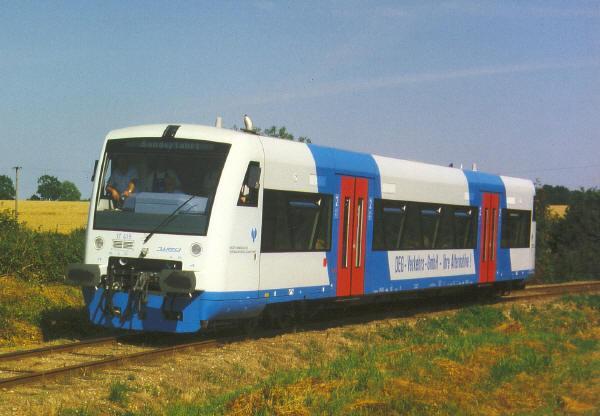

Kurz gesagt: Sämtliche Bemo-Modelle des RS1 stellen die Sonderbauart für 760 mm Bahnsteighöhe dar. Bei dieser ist der Fahrzeugboden im Mittelteil nicht abgesenkt, von außen erkennt man das am Fensterband, welches auf einer Höhe durchgeht.
Bei der Regelbauart für 550 mm Einstiegshöhe ist der Mittelteil niedriger und das Fensterband dementsprechend leicht nach unten versetzt, außerdem hat das Fahrzeug eine Art "Schürze". Bei den Modellen in Spur H0 ist dieser Unterschied korrekt umgesetzt, es gibt beide Versionen.
Nicht aber bei Spur N. Und da die "Hochflur"-Version nur von der WEG eingesetzt wird (Schönbuchbahn, Wieslauftalbahn, Strohgäubahn), wäre damit die Mehrzahl der Bemo-Modelle mangelhaft, denn sämtliche anderen Bahnen setzen die Niederflurfahrzeuge ein, von DB Regio über die BOB, BSB, eurobahn, PEG, Waldbahn, usw.
Oder bin ich da nur zu pingelig? Immerhin handelt es sich nicht um eine fehlende Niete, sondern um einen aus zwei Metern Entfernung erkennbaren Unterschied.
Vergleichsbilder und Links zum Vorbild gibt es übrigens hier: http://de.wikipedia.org/wiki/Regio-Shuttle

Das Thema wurde hier irgendwann schonmal angesprochen: Bemo hat den Prototypen in allen Einzelheiten korrekt umgesetzt. Bei späteren Serien wurde auch das obere Spitzenlicht anders ausgeführt.
http://666kb.com/i/akgf72myfdsv1ryqv.jpg
Gruß Lothar der froh ist, das Modell überhaupt zu haben...

Für die RS1-Fans bietet sich aber die Möglichkeit, die 550mm-Variante umzubauen:
Die Formgebung ist recht simpel - alles ebene Flächen - sodaß mit ein paar PS-Steifen und etwas Säge- und Spachtelarbeit das Meiste zu machen sein sollte. Als Vorteil erweist sich, dass die Türen beim Modell nur aufgedruckt sind.
Dann wären da noch Lackieren und Beschriften, aber dazu wurden hier ja schon genügend Adressen genannt.
