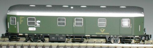

-Electrotren Post 2-a/14n (trotz großem Achsstand sehr gute Kurvengängigkeit durch drehbare Einzelachsen!),
http://www.leipzig-projekt.de/NDBPics/Electrotren/006751.jpg

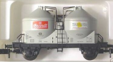

-Arnold Staubgutwagen (sehen einfach klasse aus),
http://www.leipzig-projekt.de/NDBPics/Arnold/4631.jpg
