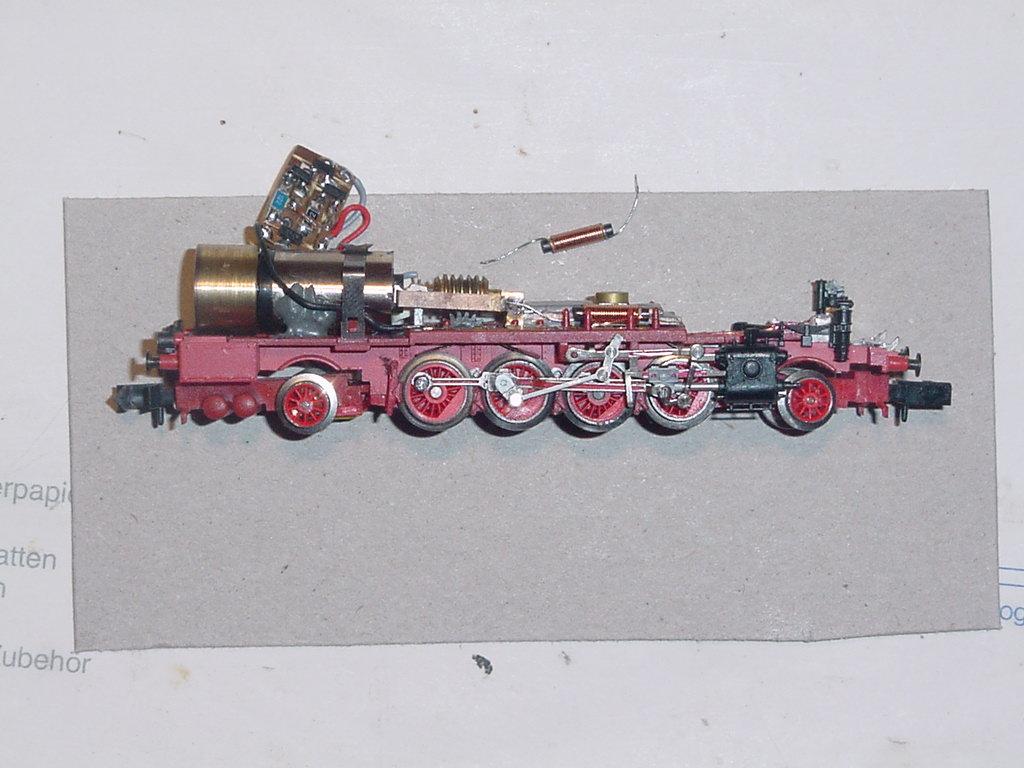

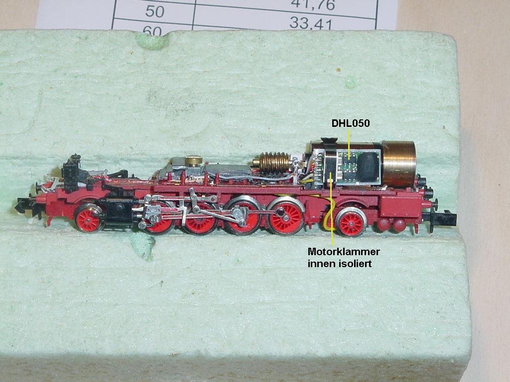

Michael Peters - 19.12.06 22:55
Habe doch noch zwei Bilder meines Umbaus gefunden:
http://666kb.com/i/ak8fjdoio7rsu2kdc.jpg
http://666kb.com/i/ak8fmvnyfyuahzycg.jpg
Grüße Michael Peters
Edit: bei dem zweiten Bild ist noch die alte Spannungsbegrenzungsschaltung zu sehen (Analogzeitalter)
Beitrag editiert am 19. 12. 2006 22:57.

Onkel Gert - 18.01.07 16:12
Weil wir hier gerade so schön bei Fauli-Umbauten sind stelle ich die Frage hier rein:
Hat schon einer die BR 94 von Fleischmann mit dem SB-M Umrüstsatz versehen ? Kann der mir da bitte sagen, was es mit dem Getriebeumbau dort auf sich hat (eventuell sogar Durchmesser, Zähne, Modul)?
Bei meiner ist der Motor defekt und ich überleg nun orig. Motor oder Glockenanker. Zusätzlich wollte ich eigentlich analog der FL-7000 (siehe Forum) das Stufenzahnrad mit einem Modul 0.3 Schneckenzahnrad mit 26 oder 30 Zähnen versehen. Bei SB-M steht in der Produktbeschreibung auf der Webseite nur kurz Getriebeänderung und der Preis ist auch recht fett. Bei Anfragen waren Sie dort meist recht kurz angebunden daher die Frage hier.
Salute
Gert-M.
Salute
Gert-M.
@26
Ich habe inzwischen zwei 94er auf Faulhaber ungebaut, wobei der ältee Umbausatz noch ein Stufenzahnrad aus Kunstoff beinhaltet und beim neuren Umbausatz das Stufenzahnrad in Messingausführung beiliegt. Ich habe die Zähne des Stufenzahnrades jedoch nicht gezählt. Habe schon sehr viele Loks auf Glockenankermotor (Faulhabe roder Maxon) umgebaut und würde den Umbau bei der 94er als mittleren Schwierigkeitsgrad einstufen und sicherlich für Einsteiger nicht unbedingt geeignet, da wegen der Schwungmasse am Fahrwerk hinten direkt im Bereich der zylinderförmigen Anbauteile recht viel weggefräst werden muß und nur ein relativ dünner Steg stehen bleibt (nimmt man zuviel weg, ist die Stabilität nicht mehr gegeben oder der hintere Fahrwerksbereich knickt weg). Durch den Einbau eines Glockenankermotors lassen sich auch bei der 94er die Fahreigenschaften noch verbessern, auch wenn sie wegen der nicht gerade optimalen Getriebeauslegung / -Konstruktion des 5-Kupplers kein Laufwunder wird (reicht also an die Baureihen 62 und 64 lange nicht ran).
Beitrag editiert am 19. 01. 2007 07:43.
