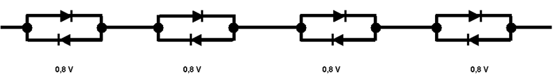

möchte die sehr grellen Lichter meiner beiden schönen neuen Mayerhofer-Weihnachtsbäumchen dimmen. Angeschlossen sind sie gemäß Anleitung direkt an die Stromversorgung meines Lichtrafos, 14 Volt Wechselstrom, mit dem auch weitere Häuserbeleuchtungen gespeist werden.
Was kann ich in der Zuleitung zu jedem der beiden Bäumchen vorschalten, um etwa auf 8 bis 10 Volt zu reduziern? Achtung, es handelt sich um Wechselstrom (Modellbahn-Lichtstrom).

z. B. eine Reihe von antiparalell geschalteter Diode.
An jedem Paar antiparalell geschalteter Dioden fallen ca 0,8 Volt ab.
Bei der Schaltung auf dem Bild http://666kb.com/i/ajraufvpy3ga18gs2.gif würden ca. 3,2 Volt  verbraten.
Als Diodentyp würde ich die 1N4001 nehmen. die ist bis 1 A belastbar. (100 Stck 3,00€ beim großen C )

Hallo Udo, vielen Dank für deinen Tipp. Werde ich ausprobieren. Diese Lösung könnte man also immer wählen, wenn man - bei gleichem Trafo - den einen oder andren Verbraucher dimmen will. Prima.
