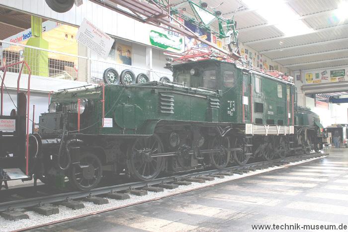

>> Es ging später an die Historische Eisenbahn Frankfurt/Main (dort schraubte man wieder einen zweiten Stromabnehmer auf). Bericht mit Farbfoto: EM 4/83, S. 23 ff. <<
Das HEF-Kroko war aber ein österreichische Krokodil. Die waren den Schweizer Krokodilen aber sehr ähnlich.
Heute steht es im http://www.technik-museum.de zu Sinsheim und sieht so: http://666kb.com/i/ajj1bmks3t5nmxglk.jpg aus.
Beitrag editiert am 24. 11. 2006 21:59.
Kubuku [Gast] - 24.11.06 21:58
In Sinsheim steht das österreichische Krokodil und das hat rein gar nichts mit dem schweizer zu tun!! grrrrrrrr

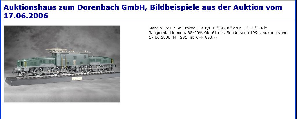

Karl Schotter - 24.11.06 22:57
An alle Grummler (z.B. @ 7 und 8)!
Das Arnold-Modell 2469 mit einem Stromabnehmer und Rangierbühne trägt die Betriebsnummer 14282.
Zitat EM 4/83, S. 23:
"Mitte November 1982 fuhr eines der letzten Krokodile, die CE 6/8 II 14282 nach äußerlicher Aufarbeitung aus eigener Kraft von Winterthur nach Basel und ging nach dem Grenzübertritt in den Besitz der Historischen Eisenbahn Frankfurt [...] über, die mit der Lok Fahrten auf der städtischen Hafenbahn durchführen will."
Auf S. 25 gibt es dann ein Farbbild dieser Lok im "Arnold-Zustand" (12 Krokodile wurden 1965 für Rangierzwecke hergerichtet), aufgenommen 1979 in Winterthur, auf S. 27 gibt es ein Foto der 14282 am Mainkai in Frankfurt, nunmehr ohne Rangierbühne, aber mit zwei Stromabnehmern.
Es grüßt
Es grüßt
Per Google habe ich ein (Modell-)Foto von einem schweizer Ragierkrokodil gefunden:
http://666kb.com/i/ajj9cbk4glh27xnig.gif Ist zwar ein Märklinmodell, aber so sollte dann auch das Arnoldmodell aussehen..png)
@ Nr. 10
Hallo Karl,
ich wollte deine Aussage nicht anzweifeln. Mir fiel nur ein , das ich ein Krokodil in Sinsheim gesehen habe. Daruf hin habe ich das Bild verlinkt. Erst .danach fiel mir, wie auch Kurt (in Nr. 8) auf, dass dies eine ex ÖBB-Lok ist und habe mein Posting darauf hin geändert ohne das Zitat zu entfernen - sorry.
Laut http://www.elektrolok.de/Museum/museum_oebb-nostalgie.htm und http://www.elektrolok.de/Museum/museum_sbb-nostalgie.htm sollen in Sinsheim ein ÖBB- und ein SBB-Krokodil stehen - die ÖBB 1089.06 und die von dir genannte SBB Ce 6/8 II 14282. An ein zweites Korkodilin Sinsheim kann ich mich zwar nicht erinnern, aber vielleicht hat es zu der Zeit auch in nicht zugänglichem 'Fundus' gestanden.
Ein anders SBB-Krokodil, die Ce 6/8 II 14267 steht laut Liste im Technikmuseum Speyer und dürfte (wie die meisten Loks in Sinsheim und Speyer) irgendwie über die HEF dorthin gekommen sein.
@ Nr. 10
Hallo Karl,
