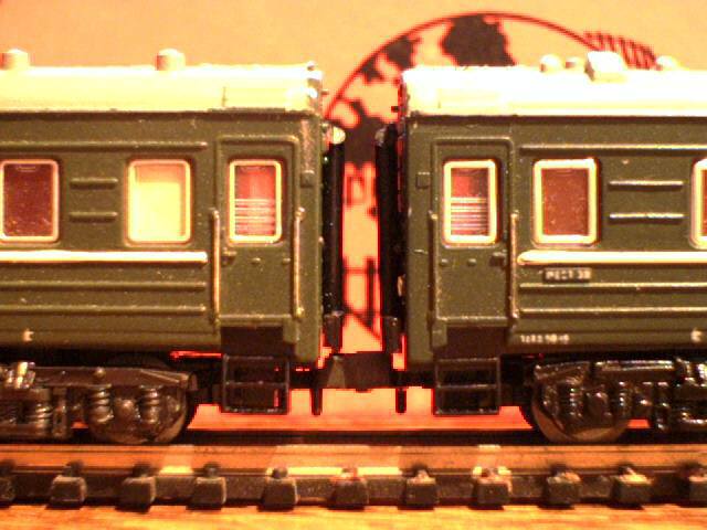

für die Kurzkupplung der Weitstreckenwagen habe stinknormale N-Standardkupplungen(von Roco)genommen; die Piko-Kupplungen haben nämlich einen etwas längeren Steg. Sieht klasse aus und passt auch gut durch R2. Wie hast du die GFN-Köpfe ohne Abdeckungen fixiert? Nicht ganz passgenaue Ersatzabdeckungen kannst du dir prinzipiell aus jeder N-Metallabdeckung basteln?

Hallo Roman,
so sieht es dann aus: http://666kb.com/i/ajgydue9rzp8in70j.jpg
Grüße, Uwe
