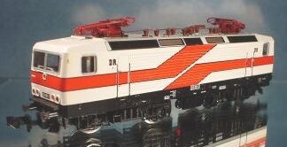

sone 212 irritiert ? : http://www.leipzig-projekt.de/NDBPics/Minitrix/12880.jpg
Beitrag editiert am 22. 11. 2006 22:26.
Moin Alfred,
das könnte passen, gab es die denn von Roco? In der Datenbank von http://www.spurweite-n.de findet sich kein Eintrag...
doch, doch, Roco 23279 ist in der N-Datenbank ... Grüße, 1984
richtig als 243! Also, doch keine Roco 212...
Diese Versuchslok wurde bei der DR als 212 001 eingestellt ... Grüße, 1984
In Serie dann 243 - sogesehen ist der Datenbank-Eintrag falsch
Klarstellung: Ich meine, es ist eine 212, auch wenn 243 dransteht ... Grüße, 1984
