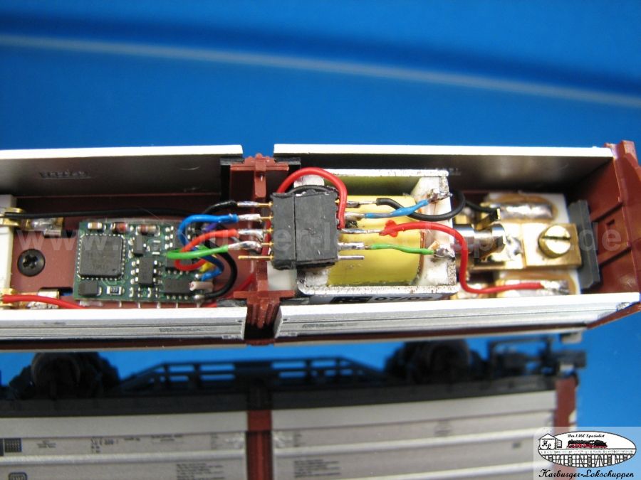

Red Hair - 14.11.06 09:59
im Dez 05 gab es mal ein Posting zu dem Thema. Dort hatte jemand aus Italien ein Idee mit wenig Aufwand einer Lok eine digitale Kupplung zu verpassen.
Ich habe mit freundlicher Hilfe das übersetzt und dann ausprobiert.
Geht gut nur man muß schon eine ruhige Hand für den Einbau haben.
Falls Interesse besteht, poste ich meine Ergebnisse hier rein.
Red

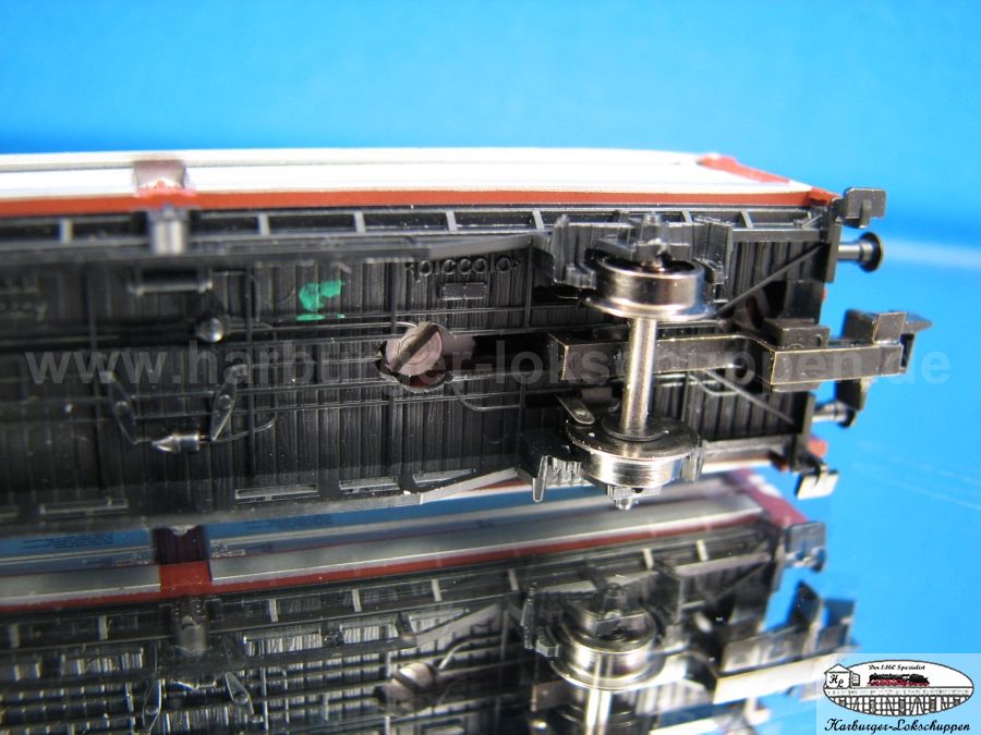

Also die aus Italien, die ich probiert habe, kostet für beide Seiten ca. 30 Euro.
Is aber etwas Bastelei, also selber gemacht. Ich habe sie jetzt in 2 Wagoons und einen Personenwagoon eingebaut. Es funktioniert!
Auf meiner Homepage könnt Ihr meinen ersten Versuch ansehen.
Im nächsten Monat soll dann auch ein Forum ensteht und es gibt ein Video vom Betrieb der Kupplung. Ich würde mich hier um Anregungen und Meinungen freuen.
http://www.abfunktechnik.de/html/n-bahn.html
Ich werde auf meiner Hompage dann auch weitere Bezugsquellen angeben sobald ich welche habe.

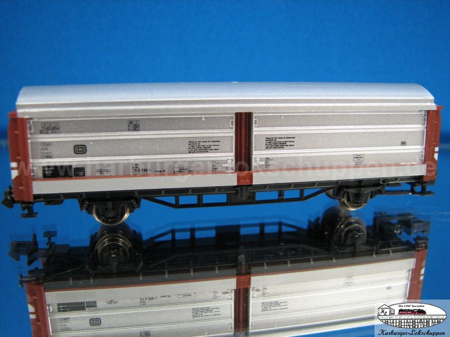

Dampfjumbo - 15.11.06 22:26
auch kurzes Statement dazu.
Habe in Köln persönlich mit Herrn Kuhn gesprochen (Firma Modelltek)
Ich habe von Ihm sämtliche Unterlagen heute bekommen zwecks auch Bezug und Verkauf der Digital Entkupplung. Für DCC und Selectrix
Wer möchte kann ich eine Übersicht mal geben was zur Zeit lieferbar ist.
An sonst werden auch Umbauten in euren Wunsch Waggons vorgenommen. Entkuppeln geht nur mit der Standard Kupplung, nicht mit Flm erbse.
Ich habe mit Ihm auch über das Thema Stromzuführende Kupplung diskutiert, er denkt mal darüber nach ob das Realisierbar wäre. Er ist selber Spur N Bahner.

ZU Modelltek
Ich hatte mir die Art der Entkupplung auch schon angesehen. Mal abgesehen von dem Preis, viel mir auf, dass diese Kupplung nur bei Einachsigen Waggons funktioniert, oder sehe ich das falsch?
Sie wird aber sicher besser funktionieren als meine.
Ich habe nach dem bei mir beschrieben Prinzip jetzt auch Zweiachsige Personnenwagoons umgebaut.
Red

HarburgerLokschuppen - 19.05.08 19:46
ich möchte mal das Thema wieder Aktuell nach oben holen, da ich die Digitalen Entkupplungswagen von Modelltek nun mal testen konnte.
Ich muss sagen, die sind einfach Geil. Ich habe auch vergleichsweise mal meine sehr gut funktionierende V65 von Arnold mit der Kupplungsfunktion raus geholt....dat is überhaupt kein Vergleich vom Komfort her.
Bei der Arnold Simplex Kupplung muss ich den Zug wenn er z.B im Güterbahnhof rein kommt immer erst zurück bewegen und sofort wieder vorwärts damit dieser abkuppelt. Das Funktioniert zwar ganz gut, aber nicht immer 100%. Und sieht auch nicht immer prickelnd aus, wenn ich erst den ganzen Zug wieder bewegen muss.
Da ist der Modelltek Digitale Entkupplungswagen ein Komfort den ich nicht vermissen möchte.
Wo braucht man das Entkuppeln am meisten? genau....zum Rangieren im Güterbereich.
Und wenn man dann z.B.eine schöne Köf nimmt und dahinter den Modelltek Güterwagen (reicht mit einseitiger Kupplung) ankuppelt und dann schön seine Güterzüge auf dem Abstellgleis zusammenstellen kann ist das genial. Nix gucken..stehe ich richtig über den Entkupplungsgleis, nix mit hin und her fahren damit die Simplex abkuppelt. Nein 100% sicher und an jeder Stelle der Anlage abkuppeln...komfortabeler geht es wirklich nicht mehr.
Sicher ist der Spaß nicht günstig, aber für den Güterbereich brauche ich vielleicht nur 2 Stück davon..das reicht.
Wenn ich so manchen Modellbahner habe schon 15-20 Entkupplungsleise verbauen sehen ist das auch nicht gerade preiswert.
Mich hat einfach mal interesiert wie das auch von Innen von der Mechanik aussieht...hier mal 3 Fotos.
Einer von vielen möglich Waggons....meist wird Fleischmann verbaut:
Blick von unten mit der Mechanik:
Blick auf das Inneleben mit Decoder Tran:
Klasse ist auch, wenn man sich z.b von den 3 achsigen Umbauwagen 2 davon kauft, um bei einem Nahverkehrszug ohne Steuerwagen die Lok im Bahnhof abkuppelt und umsetzen kann. Das ist absolut Geil
Beitrag editiert am 19. 05. 2008 19:54.
