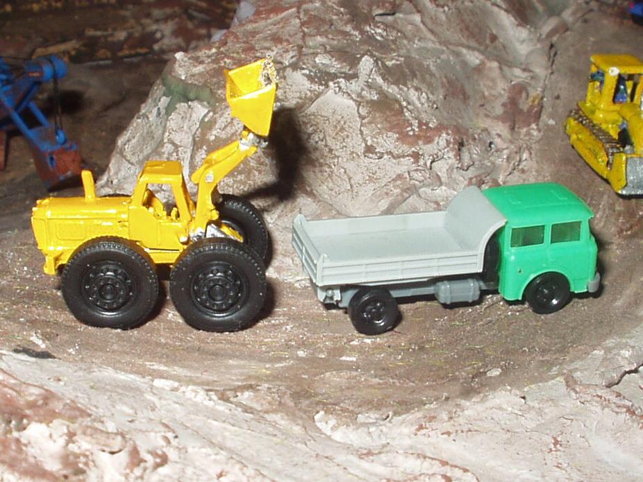

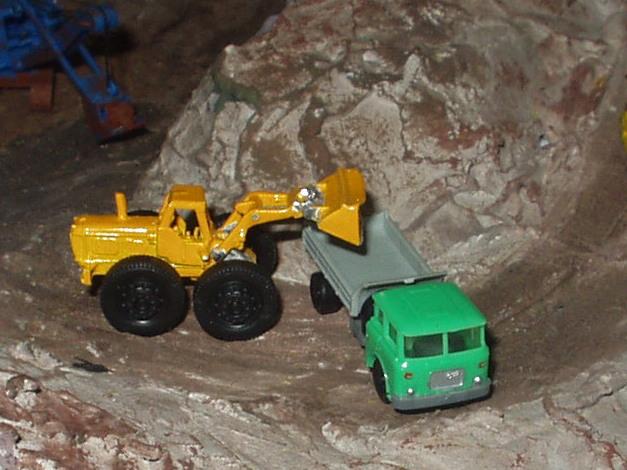

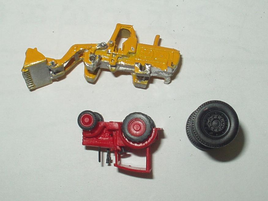

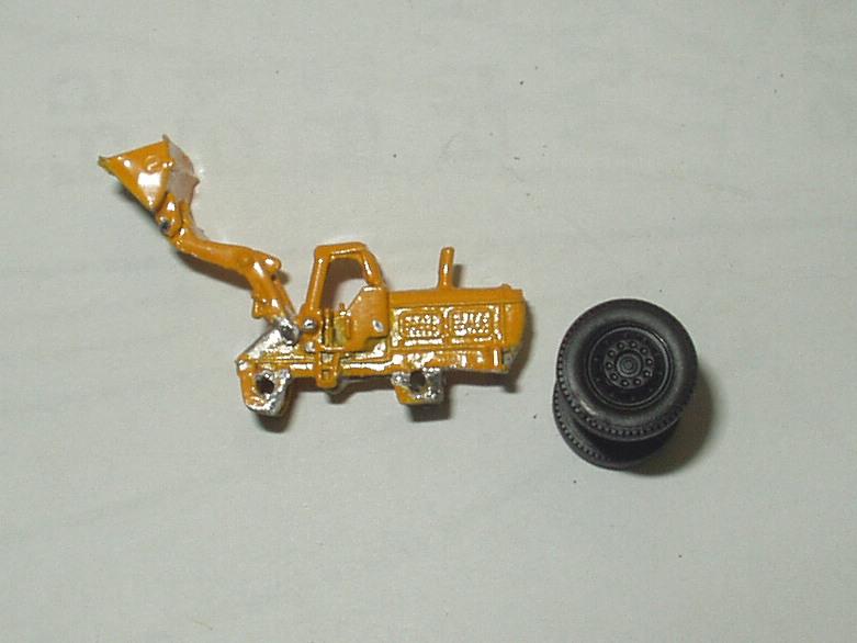

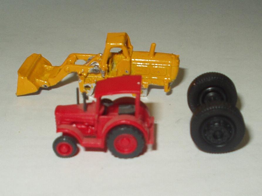

Hallo Straßen-Baufahrzeugbastler,
ich möchte meinen MZZ Radlader endlich mal optimieren, damit er auf der nächsten Baustelle eingesetzt werden kann. Die Räder sind erstens viel zu groß im Durchmesser und zweitens mit einem falschen Profil ausgestattet. Mir scheint die MZZ Leute haben da etwas von einem HO Fahrzeug. o.ä. benutzt- Ich habe mal Fotos gemacht, um die Mißverhältnisse zu dokumentieren. Erst dachte ich, der Preiser Hanomag Traktor hätte vielleicht passende Hinterräder, aber die sind zu klein. Vielleicht kann mir ja hier ein Modellbauer den richtigen Tip geben. denn die derzeit vorhandenen Räder sehen völlig deplaziert aus.
Schon mal Dankeschön.
Hier die Bilder: http://666kb.com/i/aj6qc8lagurtvu9gh.jpg
http://666kb.com/i/aj6qcyz4wyit8dg0x.jpg   http://666kb.com/i/aj6qe22lajbuhdaap.jpg

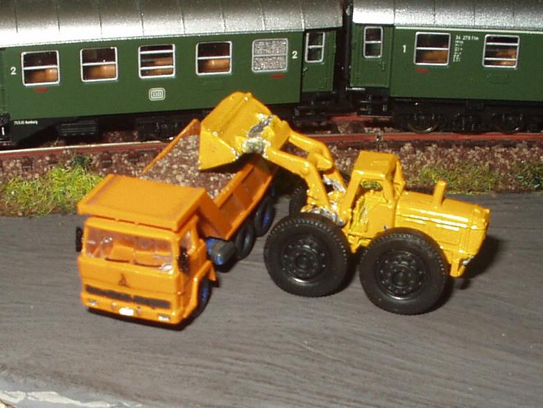

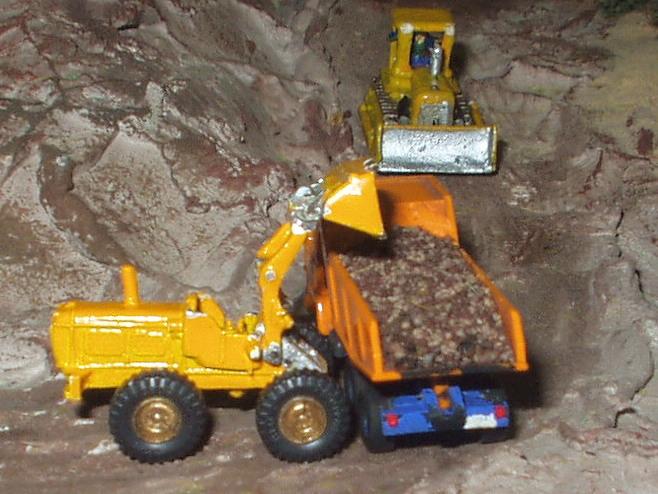

Ich habe heute den Radlader etwas beglicher gemacht und nochmals Fotos eingestellt, die das Mißverhältnis, die Unstimmigkeit der Maschine durch die viel zu großen Räder zeigt. Hier muß ich mir unbedingt Räder von den Wiking Traktoren besorgen. Ich denke, dann dürfte die Verhältnismäßigkeit wieder passen. Für weitere Tips bin ich dankbar.
http://666kb.com/i/aj8vju7lfdm7ahod6.jpg   http://666kb.com/i/aj8vkuoktje0zlk0q.jpg
http://666kb.com/i/aj8vme2xvz3097kbe.jpg

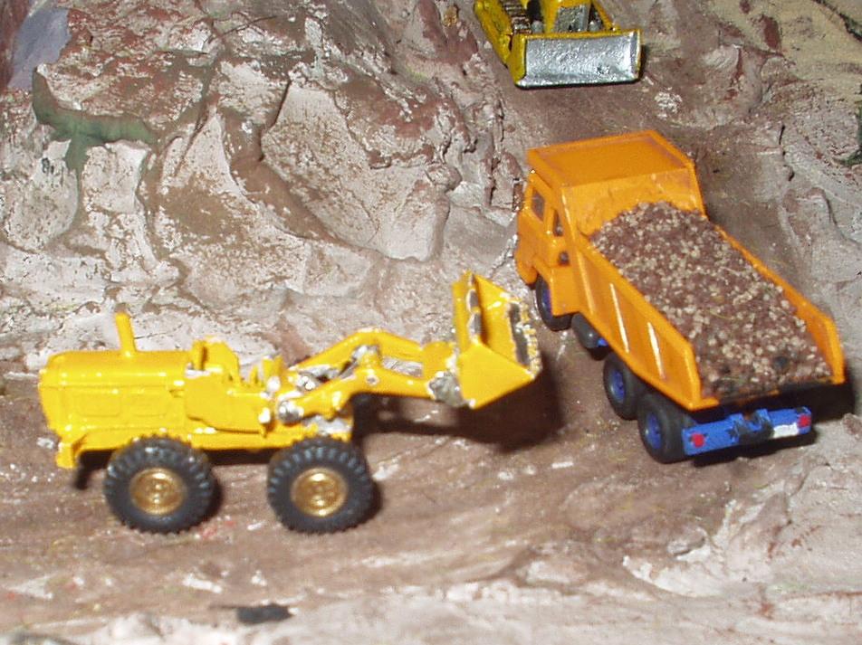

Heute habe ich von Jonathan http://www.bastler-hp.de/  die richtigen Räder für den MZZ Radlader erhalten. Dankeschön dafür. Es sind Roco HO Geländewagenräder mit grobem Profil, 9,3 mm Durchmesser. Für den Radlader sollte MZZ unbedingt andere Räder als die derzeit verbauten Riesendrums einsetzen. Grobstollig mit einem Durchmesser von 9 - 10 mm dürften passend sein.
Hier noch mal Vergleichsfotos.
MZZ herstellerseitig ohne bewegliche Schaufel noch mit Kabine: http://666kb.com/i/ajck5d452yjsnkxrb.jpg http://666kb.com/i/ajck6mmd0fru6uajr.jpg
Neu mit Roco HO Geländereifen und ohne Kabine
http://666kb.com/i/ajck7yk71n2d3td5z.jpg   http://666kb.com/i/ajck9mqmdh3er29d3.jpg
Ich denke, der Radlader sieht auch ohne Kabine besser aus. Wie sehen das die N-Auto und Maschinenfachleute hier.
