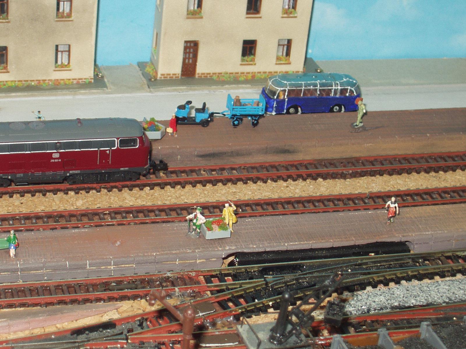

ich habe die üblichen Plastik-Bausätze für meine Bahnsteige verwendet. Um sie realistischer aussehen zu lassen habe ich diese
- in einer weiteren Farbe angemalt, so dass die Fläche und die Kantsteine unterschiedlich aussehen.
- mit einem feinen weißen Lackstift die Abstandskante gezogen
- mit Pulver (ich nehme abgeschabte Künstlerkreide, da sehr billig) in den Farben schwarz, rost, braun, grün gealtert
- mit Mattlack (Top Coat) alles übersprüht
und dann erst mit Zubehör und Figuren ausgeschmückt.
Das Ergebnis in Bildern (auch vorher - nachher) ist unter www.enndingen.de in der Galerie zu sehen. Übrigens weniger Arbeit, als es sich nach der obigen Aufzählung anhört. Und ich bin kein Profi!
