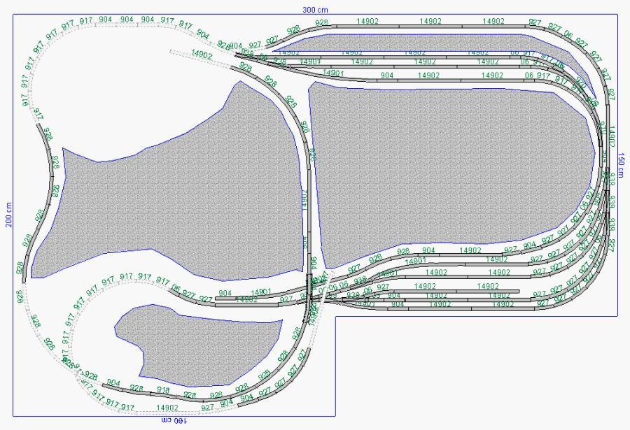

Ja das mit dem Schritt zurück ist wohl wahr. Vom Platz her habe ich mich jetzt für eine andere Form entschieden.
Es soll ein L Form werden.
3 Meter
___________________
2,20m l l
l l 1,50 m
l __________l
l l 1,40m
l_________l
1,60m
Entschuldigung im Vorraus dafür das der Maßstab vollkommen daneben ist.png)
Gruß Marc

Die Anlage steht nur mit den beiden langen Seiten an der Wand und steht auf einem Rollrahmen falls mal hinten ein Unfall passiert.
Nicht nur Unfall. Bei der Anlagengestaltung macht es wenig Spass von einem Meter Entfernung aus Pflastersteine in den Straßenbelag zu ritzen. Und dabei im Bahnhof mit dem Bauch die Signale abzuknicken.
Nimm mal die DKW´s raus und mach mit dem neuen Platzangebot einen neuen Plan. Bei dem zur Verfügung stehenden Platz würde ich mit dem Schattenbahnhof nicht zwingend in eine andere Etage gehen. Ich könnte mir eine Kulisse vorstellen, hinter der der Bahnhof im Schatten verschwindet.
Jörg
Jörg

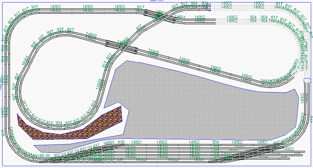

Hallo Marc,
mache doch mal einen Entwurf nach dem Motto "Immer an der Wand entlang". Und, da Du digital fahren willst, würde ich vom Bahnhof aus in beiden Richtungen meine Züge in Kehrschleifen wenden lassen, wobei dann unter dem sichtbaren Bahnhof noch ein vedeckter Abstellbahnhof anzuordnen wäre.
Die DKW´s würden mich nicht stören, käme mit darauf an, welche Epoche Du darstellst. Als Digitalfahrer kannst Du die DKW sicher dann auch langsam wie beim Vorbild überfahren.
Bei einer Anlagentiefe im Bereich des Bahnhofes von 60 cm hast Du genügend Platz für 6 bis 7 Gleise inclusive Bahnsteige und EG.
Der Bau einer solchen "An-der-Wand-Anlage" macht mehr Spaß und man kann die Landschaft abschnittsweise bauen und sich dann schneller am fertigen Teil der Anlage erfreuen.
Die Idee mit der "An der Wand entlang" würde ich auch favorisieren. Ich selber muß im Moment mit 1m² Modellbahn-Nutzfläche klarkommen. Demnächst könnte ich jedoch eine Abstellkammer von knapp 3x2m modellbahntechnisch beschlagnahmen. Dafür plane ich auch in Richtung "einmal rundum an der Wand entlang". Auf diese Weise ist nicht nur die größtmögliche Anlagenfläche möglich, in der Mitte sitzend ergibt sich auch rundherum eine einmalige Perspektive.
Zudem hat man nicht immer die komplette Anlage im Sichtfeld und bei einer Anlagentiefe von 40 - 60 cm käme man bei Bedarf überall bestens heran. Eine doppelt ineinanderliegende Ringstrecke rundherum, bei der mal die obere, mal die unter, mal beide Strecken sichtbar sind, diese sich über Brücken kreuzen, könnte Deinen Vorstellungen nahe kommen. Das sind dann runde 20 m doppelgleisige Fahrstrecke (3,2 km!), davon vielleicht gut 15 m sichtbar möglich.
Was den Schattenbahnhof angeht, der funktioniert bei mir auch ohne elektronischen Schnickschnack ganz ordentlich. Weichen werden ganz normal geschaltet. Jedes Gleis hat am Ende einen Halteabschitt, der stromlos geschaltet werden kann. Schalter auf aus, Zug fährt ein und hält automatisch. Weichen umgestellt auf anderes Gleis, Schalter für das Gleis auf Ein, anderer Zug setzt sich in Bewegung. Die Stellung der Schalter zeigt mir dann an, welche Gleise gerade belegt sind.

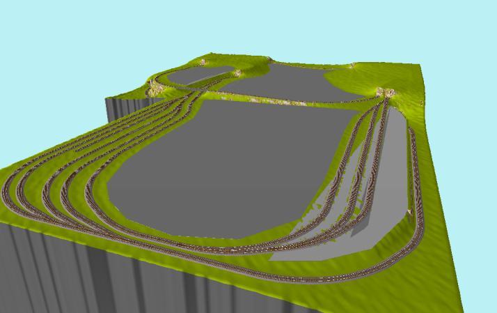

Sodele nachdem ich mir wieder Gedanken gemacht habe, hier nun ein neuer, zwar noch nicht fertiger, aber anschaulicher Gleisplan.
Ich hoffe auf angeregte Diskussionen.
Gleisplan:
http://666kb.com/i/aim6icjvrj7xlrefb.jpg
und mein Lieblingsspielzeug in Wintrack.
http://666kb.com/i/aim6k0p0ok3oor8av.jpg
Marc
Gleisplan:
Marc
Und schon wieder die parallele Schienenführung entlang der Anlagenkante. Mehr Schwung und Bewegung in die Strecke. Aus dieser möglichen Anlagengröße muß doch mehr möglich sein. Einen Schenkel viellecht etwas schmäler oder in assymetrische rPlattenform. Den Bahnhof evtl mehr in die Diagonale, dann ergibt es schon eine ander Gleisführung, als das stramm entlang der Kante. Schau dir mal andere , auch schon vorgestellte Anlagenkonzepte an. Fachliteratur und Mobahefte sind bei der PLanung angesagt. Lieber 10 Entwürfe in 4 Wochen gemacht und durchdacht, als schnell was aufgebaut und nachher geärgert.
Hallo Marc!
Sehe ich das jetzt richtig, daß das gar kein geschlossener Kreis mehr ist?
Nee, ich glaube ich habe keinen Durchblick.
Das entspricht doch gar nicht deinen Vorstellungen.
Hallo Marc,
Was ist Dir wichtig, der anfangs gezeichtnete Durchgangsbahnhof mit 6 Gleisen?
Den finde ich übrigens Klasse , was die Erreichbarkeit aller Gleise angeht. Natürlich
nicht ganz billig wegen der Anhäufung von DKws. Dann brauchst Du aber die Länge von
3m ziemlich. Aber auch ich finde, muss es parallel zur Plattenkante sein?
Du hast genug Spielraum dieses vielleicht um 7,5° -10° von einer Seite reinzudrehen.
1,60 m breit, finde ich auch kritisch,was die Erreichbarkeit in der Mitte der Anlage angeht.
Wir haben 1,30 und das ist manchmal schon unangenehm, erstens was Körperhaltung
angeht beim bauen und stets ist irgendetwas in Gefahr "umgelegt" zu werden.
Die Möglichkeit, einen Schattenbahnhof später anzulegen, ist meiner Meinung
auch gegeben, da ich mehrere Möglichkeiten sehe, diesen zu erreichen, z.B
über die jetzt als Abstellgleise ausgelegten Gleise vorne rechts, aber
auch im hinteren Teil hast du Möglichkeiten dies später zu realisieren.
Was die Fahrstrecke angeht, finde ich auch gut, 2mal kreuzen sich diese auf
verschiedenen Ebenen. Der enge Radius oben rechst ist wohl im unsichtbaren
Bereich, wenn nicht würde ich etwas grösseren wählen, dass sieht nachher besser
aus.
Aber lieber noch ein paar Entwürfe mehr zeichnen und durchdenken, bevor irgendwas
Zusammengeworfenes entsteht, über das man nachher nicht glücklich ist.
Grüssle
Willi
Beitrag editiert am 23. 10. 2006 14:09.

Hallo Marc,
ich schließe mich meinen Vorrednern an. Hier mal als "kleine" Anregung ein "geschwungenes" Beispiel:
1x das ganze als 2-gleisige Hauptbahn mit abzeigender Nebenstrecke (sorry an die Profis für das Anlagenthema nach "Schema-F" *g*):
http://img173.imageshack.us/img173/535/320mx110mv21bc6.jpg
1x das ganze als zweiter Entwurf mit 1-gleisiger Hauptbahn mit abzw. Nebenstr. (ich ringe noch mit mir, welche Variante es wird):
http://img167.imageshack.us/img167/83/320mx110mv111qe2.jpg
und als Speicher darunter 2x diesen Schattenbahnhof übereinander (Zwischenraum je 18cm über die Wendel erreichbar):
http://img111.imageshack.us/img111/8500/300mx110mv11sbfgz7.jpg
Prinzip: Hauptbahn als verschlungener Hundeknochen; Nebenbahn als Stichstrecke.
Streckenführung:
(Hauptbahn)
- aus dem oberen SBf 18 Wendelwindungen rauf auf die hellgrüne (Parade-)Strecke
- über die hellgrüne Strecke eine Ebene weiter rauf zum Bahnhof (rosa)
- über die gelbe Strecke wieder eine Ebene runter
- über die innere Wendel in den unteren SBf
- und das ganze wieder umgekehrt
(Nebenbahn)
- vom Bahnhof (rosa) über die Nebenstrecke (dunkelgrün)
- zum Nebenbahn-SBf oder
- über die sichtbare Umfahrung weiter hinauf zum Nebenbahn-Endbahnhof (rot)
- dort ist links ein zweistädiger Schuppen
- und rechts ein Anschluß zu einer Umschlagstation (von ichweißnochnichtwas)
Material: sichtbar Peco Code55; unsichtbar Peco Code80; alles Flexgleis
Zuglängen: Doppeltraktionen mit 1,4m Zuglängen (8 D-Zugwagen) möglich
Kapazität:
- oberer und unterer SBf je 10 Gleise (3,6m) mit Platz für je zwei Züge hintereinander
- Nebenbahn-SBf mit 8 Gleisen (Maximazuglängen (1,6m) tauglich oder 2 Nebenbahngarnituren hintereinander)
Steuerung: ich recherchiere noch *grins*
Und all das auf 3m (3,2m) x 1,10m. ;-D
... und immer noch ständigen Änderungen (dem Forum sei dank) unterworfen. 8-)
MfG aNdreas
Edit: Achja - zwischen hellgrüner und gelber Strecke habe ich noch ein paar Abkürzungen eingebaut, um nicht immer die SBf anfahren zu müssen.
Beitrag editiert am 23. 10. 2006 14:37.
Streckenführung:
(Hauptbahn)
(Nebenbahn)
Kapazität:
MfG aNdreas
