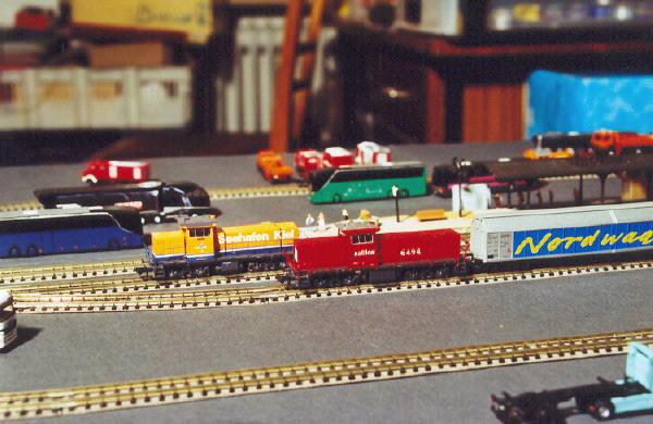

Anbei einige Bilder von der Sitzung der letzten Woche:

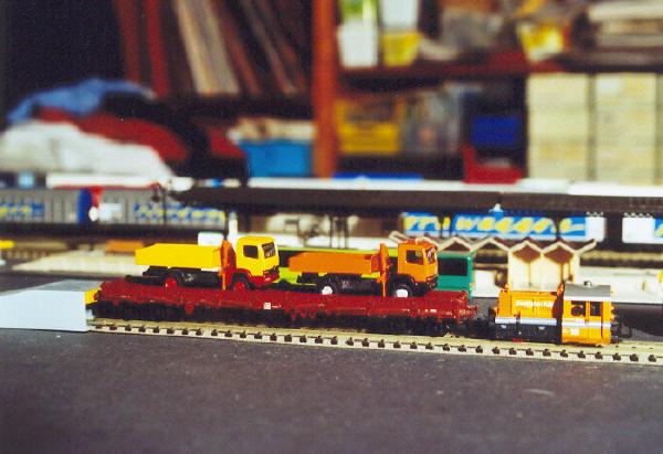

Rangierarbeiten
http://666kb.com/i/aidkfgpjr0p3tvree.jpg
Die Köf stellt einen Wagen zur Entladung an die Rampe (die lok ist wirklich aktiv im Einsatz)

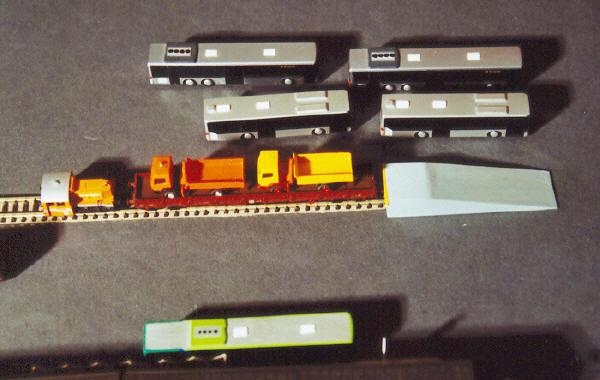

Das ganze nochmal von oben. Die Rampe ist eine Feierabendbastelei aus 1mm-Kunststoffplatten.

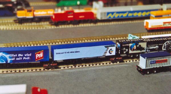

Da kein Mensch soviel Pril benötigt, wurde einer der Auflieger vom Kombirail neu beschriftet.

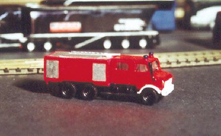

Die Kabine des U2450-TLF 28 entstand aus zwei Roco-Bundeswehr-Unimogs, der Aufbau im Eigenbau aus 1mm-Kunststoffplatten.
