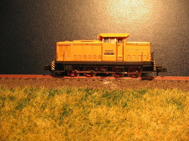

meine DR V60 ist ja einigen hier schon bekannt. Ich habe mehrere Anfragen einen Gehäusebausatz betreffend da es mir zeitlich nicht möglich ist Fertigmodelle zu bauen. Ich möchte die Teile dazu lohnätzen lassen und frage mal in die Runde wer Interesse daran hat. Der Bausatz besteht aus drei Platinen aus MS 0,3mm und NS 0,2 + 0,3mm. Als Fahrwerk wird die V65 von Arnold verwendet sie muss dazu mit einem Motor 1016 mit Schwungmasse von Weinert ausgestattet werden, da der originale Motor nicht in das Führerhaus der V60 passt. Interessenten können sich bei mir direkt melden. Die Produktion könnte im November erfolgen.
Es können mehrere Varianten gebaut werden, dazu sind verschiedene Teile für die Vorbauten enthalten, für die Vorbauten existiert schon eine Biegelehre.
Als Ansicht der Teile hab ich eine pdf-Datei die alle drei Platinen zeigt. Die Zeichnung wurde mit AutoCadLT erstellt. Als Image kann ich diese leider nicht online stellen da die Details kaum zu erkennen sind. Bitte eine Mail schreiben dann schicke ich die Datei.
Torsten
hier noch die Bilder
http://img101.imageshack.us/img101/1188/106626eb2.jpg
http://img101.imageshack.us/img101/6139/img4204tq7.jpg
http://img145.imageshack.us/img145/823/img4208dk1.jpg
die Vorbauten wurden noch einmal überarbeitet, die Türen stehen jetzt vorbvildgerecht nicht mehr hervor
die 106 626 eignet sich gut für den Fahrleitungsbauzug von Klunker (FMW und Kabeltrommelwagen)

hab im Eröffnungs-Posting noch Bilder eingefügt.
#9 Raimund
der Decoder passt auf den Motor ins Führerhaus oder seitlich neben den Motor. Das Gehäuse ist gegenüber der V65 recht leicht, ich lege ein Stück Walzblei bei, mit diesem wird der verbleibende Raum ausgefüllt. Das Vorbauten des Gehäuses der V65 kann so weit abgetragen werden dass das V60-Gehäuse drüber passt oder man nimmt das Walzblei und füllt die Hohlräume komplett damit aus. Dann müssten allerdings noch Blechstreifen mit Gewinde M2 versehen werden um das Gehäuse mit dem Rahmen zu verschrauben.

hallo,
ich halte mich für einen durschnittlich begabten Modellbauer, und habe dieses schöne Modell auch zusammen bekommen.Wenn Torsten jetzt auch eine Bauanleitung mitliefert,
bekommt man das bestimmt gut hin.
Und die Fahreigenschaften sind Sahne.
http://666kb.com/i/ai74wwx4p1p4311gi.jpg
#Nasi,
sieht ja gut aus... danke für das Bild.
So wie auf dem Bild werden die Vorbauten auch bei der kleinen Serie, nasi war der Glückliche die ersten Teile mit den eingelassenen und nicht meinen falschen, erhabenen Türen zu bekommen.
Torsten

also ich hab ja auch schon den Vorgängerbausatz zusammen gebaut. siehe auch @14
Und heute kamen nun die neuen Teile.
Die Qualität ist der Hammer, und durch Torsten`s Überarbeitung hat sich der Zusammenbau noch vereinfacht.
Also, ich kann nur jedem raten, der diese Lok besitzen möchte diese Gelegenheit beim Schopfe zu packen und den Bausatz zu kaufen.Solange es noch welche gibt.
Das bekommt man als Bastler hin. (es sei denn man hat zwei linke Hände und an jeder Hand fünf Daumen )
Torsten

... ich habe gerade mein Paket erhalten (Hermes). Alle Bauteile sind in Ordnung - und die CD wohl auch ... ( muß erst meinen CD Player wieder anschließen ...)

Wie ist der Bastelstand bei euch?
Ich hab das Gehäuse fast fertig:
http://img259.imageshack.us/img259/1645/v600001jz3.jpg
erstmal grob zusammengesteckt die drei Hauptteile.
Stefan T.
Beitrag editiert am 17. 02. 2007 20:48.
Hallo Stefan,
sieht ja schon super aus!
Ich habe meine Bausätze leider noch nicht erhalten - muss mich also noch etwas gedulden.
Peter E.
