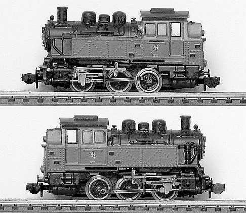

Hallo Allerseits,
ich habe hier eine uralte kleine BR89 von Arnold ausgegraben, wozu ich keinerlei Informationen im Internet finde.
Das ist meine:
http://www.ixxam.de/img/bahn/ar_t3c.jpg
Gefunden an T3s hab ich folgende, wobei die zweite (von waschzettel.de.vu) am ehesten passt. Verwundert tut mir nur das filigrane Gestänge von meiner, welches ich in dieser Forum noch nirgend finden konnte. Ich weiß nicht mehr, ob der kleiner Schnaufer in einer Bahnpackung war oder einzeln erworben wurde, müßte ca. 25-30 Jahre alt sein.
Diese Bilder habe ich auf der Suche nach T3s bzw. BR 89 gefunden...
http://www.ixxam.de/img/bahn/ar_t3a.jpg
http://www.ixxam.de/img/bahn/ar_t3b.jpg
Kann mir wer was genaueres zu dieser Modellvariante sagen ?

>>Kann mir wer was genaueres zu dieser Modellvariante sagen ?<<
... nee, nix genaues - aber ein Tip : Bastelarbeit / Hütchentausch ...
http://www.leipzig-projekt.de/NDBPics/Arnold/2250.jpg
Für Suche nach Modellen empfielt sich eher eine Datenbank wie http://www.spurweite-n.de/content/NDBSearch/N-Modelle-Search.asp und weniger die Waschzettel-Seite - die hat andere Vorzüge ...

Das ist einer der ersten Varianten mit anderem Antrieb. Ausführung 1965. Vergleiche die Lok mal von unten! Mehr kann ich erst heute abend mitteilen. Habe die Lok vier mal und läuft für ihr Alter super!

aha:
Auf http://www.spurweite-n.de doch noch gefunden, (fast) genau die ist es:
Arnold 2221
BR 89.7 (ex T3) Oldtimer-Tenderlok Bauart Cn2, schwarz, Fahrgestell/Räder rot > Gewicht 45 Gr. LüP 60 mm <
Allerdings mit einer anderen Nummer 89 7313, anstatt 89 7566 bei mir.
Egal, nun weiß ich was mehr, ist doch auch schon was ;)

die Lok mit der Nummer 89 7566 ist eine Serie 3 aus 74 und hat die Artikelnummer 0222

@Thorsten
"Horst, in dem Thread gehts aber nur um die T3 mit dem vereinfachten Gestänge."
................ Lediglich mit verschiedenen Zylindern , welche zum schluß
der Produktion nicht mehr genau eingehalten wurde,so das
komplette 80´iger Fahrwerke unter die T3 kamen.
Serie 3 und höher
..........kenne nur die Fahrwerks abdeckungen mit Serie 2 beschriftet !?
Ich vermute wie Alfred:
das jemand , das Alte Gehäuse auf einen neueren Fahrwerk ,
einer BR 80 geschraubt hat ( Bastelarbeit , nicht von Haus aus )

das Bild zeigt die letzte Ausführung, komplettes Fahrwerk der BR 80, entweder Anfangspackung oder Beschriftung abgenutzt.
Mir bekannte Versionen:
1: ab ca. 1963 zwei Treibstangen
2: ab Mitte 70er Steuerung aus Kunststoff, nur teilweise beweglich
3: letzte Serie mit Steuerung und Zylinder der BR 80
4: Neben Version 2 und 3 Startpackungsversion, nur eine Treibstange
Einige Loks sind an der Unterseite mit "Serie 2" beschriftet, dürfte auch so ab Mitte 70er sein, unterschied zu Serie 1 kenne ich nicht, Grundaufbau war der gleiche.
Es gibt schönere Loks als die zu großen BR 80/89 aber nur wenige die Betriebstauglicher sind. gutes Gewicht, gute Stromabnahme durch Pendelachsen, zu schnell aber auch langsam regelbar, nebenbei auch noch einigermaßen kinderfest. Später gab es eine runderneuerte T3/89, schönes Modell aber eben auch nur mit Samthandschuhen anzufassen.
An die Hersteller: Eine vernünftige T3, maßstäblich, brauchbar aber nicht superdetailliert zum vernünftigen Preis würde ich sofort kaufen.

@ Lupo
Unterschied zwischen Serie 1 und 2 liegt außer den Triebstangen ,
nur in der Hinteren Gehäuse - befestigung.....
Serie 1 nur ein pin und der Serie 2 hat von diesen 2 an der Zahl
parallel zu 2 bzw....
Neben Version 2 und 3 Startpackungsversion, nur eine Treibstange ,
auch einzeln zu bekommen gewesen unter 2221
Ansonsten bestättigs du meine aussagen von @3 und @9

stimmt (14 u. 15). Unterteil ist völlig baugleich mit meiner 80er. Die Beschriftung am Gehäuse ist leider im Laufe des Spielbetriebs und viele kleine ungewaschene Kinderhände fast zu nichts erblichen ;). Fahren tut die komische 89er wirklich toll. Erste Raste am Trafo und sie "schneckt" ohne zu ruckeln los, echt butterweich.
