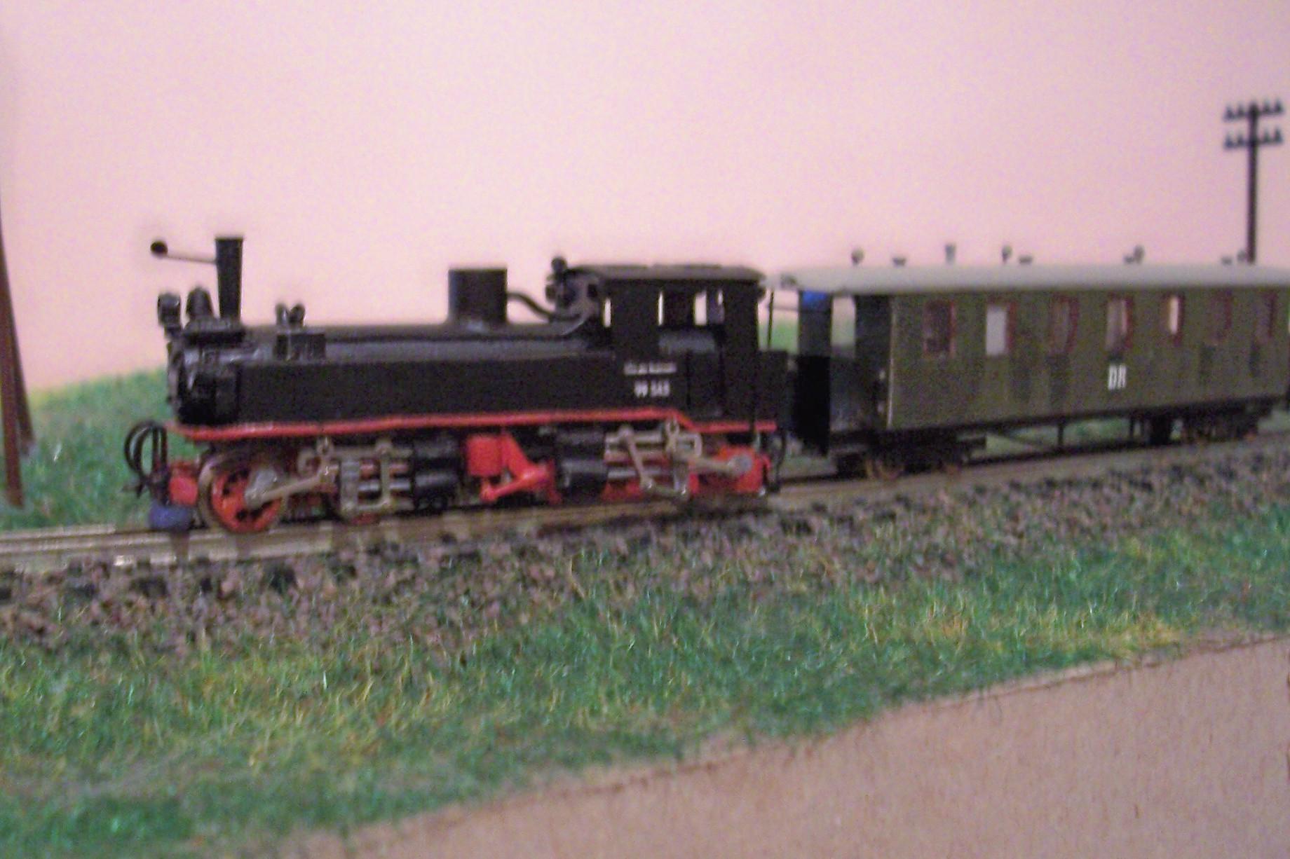

Klaus,
eine IVK in N sieht dann so aus:
http://666kb.com/i/agwqcrmdn0zszbdj7.jpg
Räder sind Laufräder vom Krokodil, Steuerungen sind vom Glaskasten, der Motor von der Mintrix BR 64, der Rest Bronzeblech. Spurweite ist 4,8 mm aus Minitrixgleisen angefertig.

Hallo Martin,
es gibt nur die eine IVK. Ich hatte ursprünglich vor, den Bahnhof Radebeul-Ost nachzubauen. Das EG war auch schon fertig, habe ich aber wegen "Projektänderung" bereits im ebay verkauft.
Die IVK und einige Wagen habe ich selbst gebaut, Zeichnungen für die Reko-VIK sind auch schon fertig, auch die Radsätze dafür.
