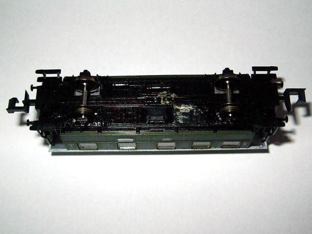

hat jemand einen Tip, wie man Kleberreste (wahrscheinlich Patex) von Fahrzeugböden entfernen kann? Ich konnte einen Schwung Waggons gebraucht erwerben. Bei einigen von ihnen sind am Boden Schaltmagnete befestigt, die ich wieder entferne. Dabei bleiben aber leider diese Patexspuren zuück:
http://666kb.com/i/agc2h2uq2zciekmoo.jpg
Vielen dank schon mal im Vorraus, Hans

Christian W. - 03.08.06 15:46
Hallo Hans,
ich wurde es versuchen mit einem Skalpell oder ähnlichem "abzuknibbeln".
Ich vermute das wenn man auf die Chemie zurückgreift eher der Wagen leidet...
Mfg
Christian w.

Michael aus Nbg - 03.08.06 16:36
Also zwei Möglichkeiten.
1. Mal mit Nagellackentferner Versuchen
Nagellackentferner auf ein Wattestäbchen geben und am Untergrund entlangfahren. Verfärbt sich das Wattestäbchen schwarz, dann löst Du damit den untergrund an! --> Nicht geeignet!
2. Ethanol, gleiche vorgehensweise!
3. Trichlormethan (gibts evtl. in der Apotheke oder in einer guten Reiniung )
hans-dampf - 03.08.06 18:13
Danke Christian und Michael .png)
Mit "Abknibbeln" alleine gings nicht, aber eine Kombination eurer beiden Methoden führte zum Ziel: Erst den Kleber mit wenig Nagellack einweichen und dann mit einer Pinzette weg zupfen. Die Prozedur muss man ein paar mal wiederhohlen.Na ja, ich hab ja Urlaub und das Wetter ist auch nicht so toll.png)
Grüße Hans
