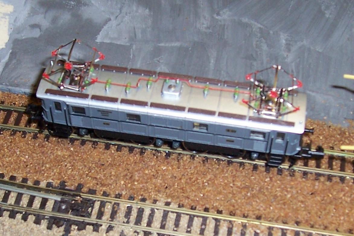

habt ihr schon gemerkt, dass auf fast allen Elloks und Triebwagen der Epoche II falsche Pantografen sind? Bei vielen dieser Loks sind dann auch meist noch die Dachausrüstungen falsch.
Als Beispiel habe ich hier mal die E16 von Arnold umgerüstet. Sie hat Pantografen von BRAWA und neue Isolatoren von KH-Modellbau erhalten.
http://666kb.com/i/afaz3dlrcxifs3pkz.jpg
Bei folgenden Modellen haben wir diesen Umbau bisher vorgenommen: E 17, E 18, E 44, ET 88 und ET 25. Die E 19 bekommt sie noch. Auch die Bausatz-Lokomotiven E 70 08, E 90 und E 92 erhalten bzw. erhielten diese Pantografen. Mit Ausnahme der E 18 und E19 und des ET 25 ist immer auch ein Austausch der Isolatore auf dem Dach und an den Pantografen erforderlich gewesen.
Alternativ zu den BRAWA-Pantografen kann man natürlich auch die von Hammerschmidt nehmen, ist alles nur eine Preisfrage.
Ich hoffe, dass ich euch ein paar Anregungen geben konnte.

Hallo Roland,
was für eine Frage. Na klar wissen wir das. Nicht nur bei Ep.II ist das so. Auch für die restlichen Epochen fehlen z.T. korrekte Modellpantografen.
Ad E16: Hast Du auch den Ölhauptschalter getauscht? Der ist nämlich auch falsch. Leider gibt es ihn nicht bei KH. Zu der E16 gibt eine schöne Seite von Corinna Vinschen.
http://cygbert.franken.de/anlage/umbau-e16/
Ad E19: Diese hatte nie SBS10 drauf! Korrekter sind HISE7 von Sommerfeldt, obwohl die etwas zu schmal sind.

Hallo Peter W.
erst einmal vielen Dank für den Hinweis zur Frisur der E 16. Da werde ich also noch den Ölschalter umbauen müssen.
Übrigens gibt es bei Eipo auch schöne stehende Isolatoren, sind zwar für die DR-Loks 250 und 212/243, dürfte aber bei der Kleinheit der Teile kaum auffallen.
Die BRAWA-Pantografen kostete das Stück bisher 13,50 €, gibt es aber nur in rot. Ich lege die paar Tage in Aceton, da löst sich dann die Farbe.
Die Schleifleiste wird dann noch schmaler geschliffen und leicht gerundet. Auch die Haltenasen an der Unterschere entfern ich.
Bei der E19 werde ich dann wohl die Pantografen versuchen selbst zu bauen. Auf meiner sind Sommerfeldpantos mit einfacher Schleifleiste, diese wirken aber gegenüber dem Vorbild viel zu klein.
