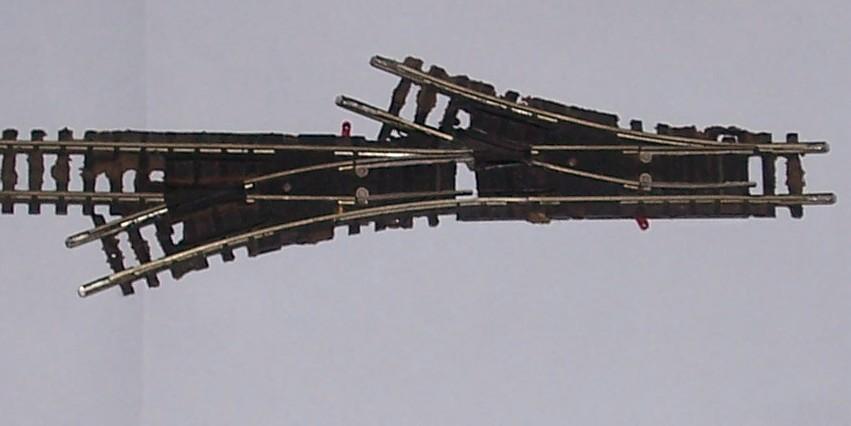

#6 Hallo Volker,
habe hier mal noch eine umgebaute Weiche da, ist nur nicht allzu schön, da ich hier zwei 24°-Weichen verwendet habe.
http://666kb.com/i/afayra5nmnsx9b58j.jpg
Die können natürlich nur Unterflur angetrieben werden.
Ich denke aber, dass man aus Rocoweichen mit 15°-Abzweig schönere und auch noch weiter ineinander geschobene Weichen bauen kann. Bei den Minitrixweichen gibt es dann Probleme mit den Stellteilen unter der Weiche, daher gehen sie nur bis zum Herzstück zusammen zu schieben.
