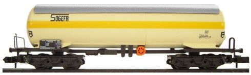

Hallo MoBa-Kollegen,
wieso ist der Arnold # 4371 Waggon http://www.leipzig-projekt.de/NDBPics/Arnold/4371.jpg
in diesem *Piss*gelb mit gelber(er) Bauchbinde versehen worden?
Für diverse Gefahrgüter gibt es bei der 1:1 Bahn entsprechende Warnhinweise. Möglicherweise kann uns / mir ein Modellbahnerisch (am Gefahrgut) ausgebildeter Feuerwehrmann eine entsprechende Antwort geben... denn freiwillig wird die Waggonvermietungsfirma Sogefa diese gelbe Bauchbinde nicht am Waggon hat anbringen lassen...!?!
Gruß Fidelis

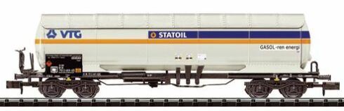

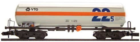

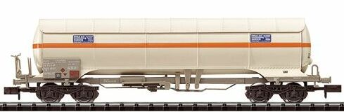

Eine "Bauchbinde" sollten alle Druckgaskesselwagen haben. Allerdings müssten die immer orange sein, so weit ich weiß.

Hallo, ihr Tankwagenspezialisten .png)
zum Geraderücken ein paar Fakten:
seit 1961 umlaufendes Band oberhalb der Kesselmitte in RAL 1007 Chromgelb (nicht Pissgelb),
seit Mitte der 60er in RAL 1004 Goldgelb,
seit 1971 RAL 2003 Pastellorange,
und das hat mit Freiwilligkeit nichts zu tun, das sind Vorschriften.
Vielleicht noch ein Tipp für diejenigen, die epochengerecht fahren wollen. Bei Truckline gibt es hervorragende Streifen als Decals in Breiten ab 0,5 mm zum Umdekorieren von Orange auf Goldgelb. Sehr dünn, Streifen freigestellt und super Farbdeckung.
