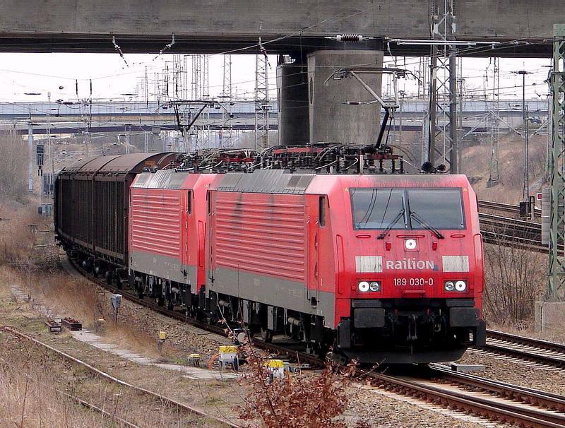

Bahnsachse - 02.06.06 21:05
tagtäglich ist der vordere oben wenn mit ............ gefahren wird?
Lösung: http://www.bahnbilder.de/bilder/57657.jpg
@ Bahnsachse
Diese Thematik ist hier schon mehrmals genannt worden (Kesselwagen, offen liegende Güter, Steuerwagen hinter der Lok, DT oder Vorspann- bzw. Schlepplok)..png)
Gruß...
Gruß...
Maximilian - 03.06.06 01:34
@31
hast du auch gesehen, das es sich dort um eine Doppektraktion handelt?
Das ist der Zustand normal.
1. Lok Bügel vorne
2. Lok Bügel hinten.
War ein schlechtes Beispiel für das OP-
Maximilian
1. Lok Bügel vorne
Maximilian

Zu Beitrag 31
Das ist ein " Päärchen " der BR 189. Die BR 189 ist für mehrere Systemarten ausge - rüstet und manche der BR 189 besitzen auch nur einen deutschen Stromabnehmer obwohl vier vorhanden sind ( Lok abhängig ). Die BR 181.2 hat jeweils auch nur einen deutschen und einen franz. Stromabnehmer. Es darf dabei in jeweils " falschen Netz " nur geheizt und nicht gefahren werden. Bei der BR 185 ( 020 - 039 ) ist das auch nicht mehr erlaubt. Die Schleifleiste des franz. Stromabnehmer ist nämlich eine Stahlschiene und würde die Kupferoberleitung zerstören. Der Anpressdruck des deutschen Stromabnehmer beträgt dabei über 7 kg und deshalb dürfen in Doppeltraktion die BR 181.2 auch nur mit den deutschen Stromabnehmer außen fahren ( auch wenn der erste Wagen mit z.B Gefahrgut beladen ist ).
Der Hauptschalter ist ein Lastschalter, bei dem der Abrissfunken mit Luft von den Kontakten weggeblasen wird ( Knall beim ausschalten )
Die Dachtrennschalter sind mechanisch zu bewegende Kontakte, um einen defekten Stromabnehmer vom Dachaufbau zu trennen ( z.B Kurzschluss ). Bei vielen älteren Lok´s wird diese ausgebaut, weil er eigentlich sehr wenig benutzt wird. Die BR 189 hat jedoch noch welche, wegen des befahren´s im Gleichstromsystem ( z.B CD ). Dabei wird die Lok geerdet ( Kondensatoren in der Elektrik ).
Der Anpressdruch für ein deutschen Stromabnehmer muß 7 kg betragen und sollte bei einer Nachschau überprüft werden,.Dabei wird ein Gewicht an den Stromabnehmer gehangen und der Stromabnehmer muß sich heben und sicher an der Oberleitung anliegen.

Interessant finde ich die Geschichte mit den Pantos bei Taschenwagen, macht Sinn - war mir aber neu. Das werde ich denn mal so nachbilden...
Und irgendwo hab ich auch noch ein Bild mit den 181er in Doppeltraktion, so wie Dirk schreibt einer vorne und einer hinten vor den Taschenwagons. Wenn ich das finde stelle ich es rein.
Und wieder ne ganze Menge gelernt.
Was hat man früher eigentlich ohne Internet bzw. ohne Forum gemacht ?? **ganzstarkgrübel**
Gruß in die Gemeinde und noch einen schönen Abend !
Thilo
Onkel Erich, nein Tante Edith : Bilderkes 181er DT - aber net mit Taschenwagen
http://666kb.com/i/asb8xw41dg3ceys4w.jpg
http://666kb.com/i/asb8yp4u1hjq9htkg.jpg
http://666kb.com/i/asb8z3bvsjvtz31f4.jpg

Heyho Thilo,
Achtung, Klugscheissmodus:
Die auf Deinen Bildern gezeigten Loks sind 151er, nicht 181er! Dirk erwähnte die 181, weil diese 2 verschied. Pantos hat (weil Mehrsystemtauglich - F und D), während die 151er zwei gleiche hat, die kann nur in D fahren.

Klodeckelrunterziehmodusein:
OK, Fehler erkannt.
Aber die Doppeltraktion mit vorne und hinten oben war´s denn doch *GlückgehabtundSchweißvonderStirnwisch*
