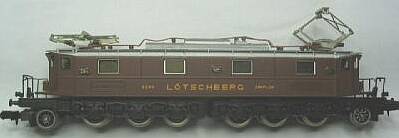

Also bei der Verlängerung der Anschlußdrähte hatte ich noch nie irgendein Problem. Mich hat auch niemand gezwungen, die Strippen direkt am Glaskolben bzw. am Austritt der Anschlußdrähte zu löten. Allerdings habe ich schon lange keine Ultra-Micro-Birnchen verbaut - könnte ja sein das die Drähtchen heutzutage kürzer sind ?
Die - oder ähnliche Birnchen - wurden auch damals im Spitzenlicht der Ae 6/8 von Metropoli verbaut. ( http://www.leipzig-projekt.de/NDBPics/Metropoli/ID453059904.jpg ) Das Licht war schon gut sichtbar, bevor die Lok losfuhr. Habe ich aber stillgelegt weil die zierlichen Lampen auf den Drehgestellen *nur* feine Attrappen waren - und nur das Stirnlämpchen alleine war dann nicht der Bringer ... ; wer weiß - vielleicht fuhr die BLS so
Gescheitert bin ich damals (1985 ?) beim Einbau der Microbirnchen in die unteren Frontlampen meiner Selbstbau- Köf III. ( in Edwards Galerie : http://www.finescale.org/galerie/galerie30.html ) Heute würde ich wahrscheinlich Birne + Lichtleiter verwenden - aber keinesfalls grellblauweiße LEDs ... Igitt
Das natürlichste "warme weiße" Licht einer Glüßhlampe zur Nachbildung im Modell ist und bleibt eine Glühlampe. Solange die Halbleitertechnik noch keine "schöneren" LEDs als mit Gelb- oder Blaustich anbietet, bleiben für mich die LEDs draußen ...
In Lichtsignalen ist es in Ordnung und bei Gaslaternen kann man LEDs einsetzen wenn man nicht ganz so streng vorbildorientiert ist .
MfG alfred
