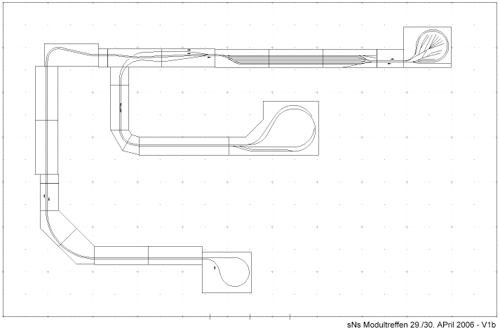

Schmiddys Streckenkonzept wurde hier schon ausführlichst beraten. (Findet sich in der Suche...) Schmiddy ist aufgrund dieser Beratungen und seiner Versuche mit dem Streckenblock zum Schluss gekommen, dass er ein einziges langes Oval mit Selbstblockbetrieb möchte.
Dies ist ein legitimes Betriebskonzept, das zudem grossen Spielspass verheisst. Genau so sind wir jedenfalls Ende April beim sNs Modultreffen gefahren.
http://ysebahn.huerz.ch/pics/modellocos/sNs_Apr06_V1b.gif
(Hat noch einen Abzweig, den Schmiddy nicht hat, aber ansonsten vom Prinzip her identisch.) Mehr Info hier: http://sns.huerz.ch/thread.php?threadid=238
