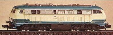

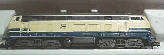

Moin Klaus,
ich kann mir nicht helfen, aber die 218 sieht irgendwie nicht nach GFN aus. 1. die Lok passt gar nicht richtig in die Verpackung, da ist (rechte Seite) zu viel Luft und 2. das Oceanblau ist für GFN viel zu hell, so sahen die GFN 218 vielleicht vor 25 Jahren aus.
Mein Fazit zu der Lok: Das ist ein Arnold Modell mit Simplex Kupplung.
p. s. der erste Link funktioniert nicht

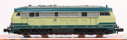

Moin Klaus ,
... ich habe bei GFN 218ern noch nie so freie Radscheiben und so engen Achsstand im Drehgestell gesehen ....png)
http://i24.ebayimg.com/04/i/06/63/44/8f_1_b.JPG dürfte die http://www.leipzig-projekt.de/NDBPics/Arnold/2054.jpg Simplex- Lok sein.
Vgl. http://www.leipzig-projekt.de/NDBPics/Arnold/2053.jpg mit http://www.leipzig-projekt.de/NDBPics/Fleischmann/7238ID698.jpg
MfG alfred
MfG alfred

die flm 7238 ist tatsächlich eine 216 in blau-elfenbein, als Nr 218 452-1, gebaut ab1987.
Aber wenn sie Simplex haben soll, ist es einen Arnold 2054, in türkis-beige, gebaut 1977 -86.
Mehr als 50.-€ sollte man nicht hinlegen.
mfG
Herbert
mfG
Herbert

ich habe den Verkäufer angeschrieben, daß nur Arnold eine Simplex Kupplung hat und er soll doch mal unter Lok nachsehen was darauf steht.
Jetzt hat er sein Angebot abgeändert.
