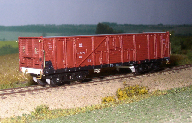

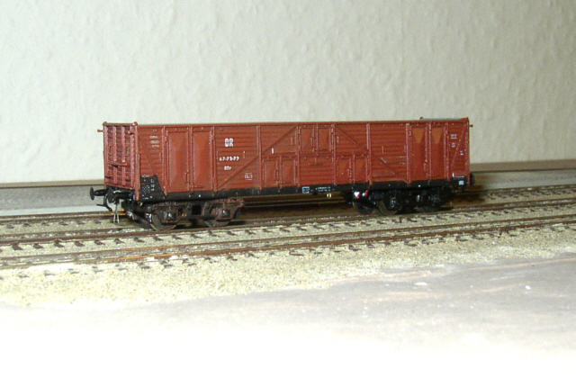

@Lavamat
hier mein ein Bild meines umgebauten LOWA-Wagens mit den Scheibenhaltern von Imotec. Es handelt sich hierbei um Gußteile, ein Einstecken der Scheiben ist von Hause aus allerdings nicht möglich.
http://sven.ig-kleinbahn.de/images/lowa2.jpg
http://sven.ig-kleinbahn.de/images/lowa3.jpg

na da kann man mal sehen, was man aus solch einem "Schätzchen" machen kann!
Danke für die Bilder. Werd' mir mal die Teile bestellen.
Sind das die "geraden" oder die "abgekröpften"? Ich hab leider keine Idee, was mit den Bezeichnungen gemeint ist....

@Sven,
vielen Dank für die tollen Bilder, die die geraden Signalscheibenhalter sehr schön zeigen. An den Pufferbohlen fehlen jetzt nur noch Federpuffer.
@Lavamat,.
Sven´s Bilder zeigen die geraden Halter. Gekröpfte Halter findet man häufig bei Dampfloks und hier insbesondere über der Rauchkammertür. Auf den Bildern unserer 97 501 sind sie leider auch kaum zu erkennen.
Hier noch ein paar Maße:
Kopfquerschnitt: 0,4 x 0,4 mm
Kopfhöhe: 0,5 mm
Flanschhöhe: 0,4 mm
Flanschbreite: 0,7 mm
Gesamtlänge über Flansch und Kopf: 1,2 mm
Der Kopf besitzt keine Bohrung zur Aufnahme einer Signalscheibe. Das Aufbohren wäre eine besondere Herausforderung.

@Lavamat
wie Herr Neuschäfer schon schrieb, sind bei dem Wagen die geraden Halter montiert.
(PS: die Stahlvariante des Wagens will ich mir auch noch vornehmen)
@imotec
Ihre hervorragenden Federpuffer habe ich natürlich erst nach dem Lackieren montiert (wie auf dem zweiten Bild zu sehen)
