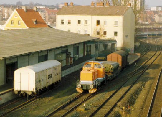

Lothar Kesseböhmer - 19.02.06 15:48
Zwar nicht der Kali-Wagen, aber den "Trockeneis"-Wagen gab es wirklich:
http://666kb.com/i/117lt2c797y0x.jpg
im Modell ist es ein Gbs 254. Inwieweit der mit einem Gbs-61 übereinstimmt weiß ich nicht.
