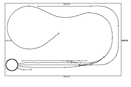

Moin Sandra ,
.... zeig ihm mal Fertiganlagen - dann erkennt er schnell, ob es auf 150 x 120 möglich ist ...
z.B. http://www.noch.de/pictures/produktkatalog/84820_1_.vb.jpg (160 x 100 )
Gruss , notrix
Gruss , notrix

Vorgaben:
- deutsche Epoche 3
- Anlage von 1,50 Laenge und 1,20 Breite
- Dorf
- 3-gleisigem Bahnhof
- zweigleisige Hauptstrecke
- Bw
- Hafen
Hmmm.... IC-Betrieb und v.a. 2-gleisige Hauptstrecke wird etwas schwierig. Der Rest ist kein Problem. Guckt ma hier: 160x100cm
http://www.beuret.net/Images/plan.jpg
http://www.beuret.net/Images/visible.jpg
http://www.beuret.net/Images/invisible.jpg
Details und weitere Bilder hier http://www.beuret.net/modelisme/reseau.htm
Was den Hafen betrifft: Ein, zwei Ladegleise genügen vollkommen. Etwa so:
http://de.geocities.com/f_geering/modellbahn/bilder/kleinhafen.gif
Details hier: http://de.geocities.com/f_geering/modellbahn/gleisplaene/kleinhafen.htm

@28:
Ja, der Plan ist fast genial, obwohl er in der ursprünglichen Konzeption betrieblich etwas schwierig zu handhaben sein dürfte.
Deine Änderungsvorschläge scheinen auch für den angestrebten Zweck durchaus sinnvoll zu sein. Ich bezweifle allerdings, ob sich bei der gewünschten Anlagengröße im oberen Bahnhof, bedingt durch die gegenüber dem Originalplan nunmehr zweiseitige Gleisentwicklung, brauchbare Gleislängen erzielen lassen. Etwas mehr Länge würde hier sicherlich nicht schaden (seufz).
Servus
Herbert, bist'e schon wach.
Der Gleisplan hab´ ich mal ausgetüfftelt für eine Minianlage 1100x760mm, damit man sie hochkant unterm Schreibtisch verstauen kann.
Ich habe das jetzt mal so gelassen und nur die Plattengrösse auf 1500x1200mm (ist zwar nicht mehr Up-to-date) geändert.
Zweiter Versuch
http://img301.imageshack.us/img301/8366/gleisplan4dc.jpg
Beitrag editiert am 05. 01. 2006 12:29.
Zweiter Versuch
P.D. [Gast] - 05.01.06 13:13
zu 31:
Habe das ganze bei 160 cm Laenge mal getestet (mit FLM Material) - die Bahnsteiggleise verschwinden ja unter der Halle (es gehen sich 2 - 3 in der Kurve aus). Die Halle kann mann von innen mit dunkler Farbe bemalen dann gibt es einen guten Schatteneffekt (Tip vom Meister Knipper). Natuerlich waere ewas mehr Laenge gut. Ich haette die hintere Kulisse nicht als Hafen sondern mit den Teilen der Pola- oder Kib fabrik ausgekleidet um eben richtiges Stadtflair (habe ein Febel dafuer) zu erzeugen. Den Schattenbahnhof (die im Originalplan sichtbare Schleife) haette ich 3 gleisig gestaltet. Finde es sinvoller oben einen Durchgangsbahnhof als Kopfbahnhof zu haben - ist aber "Geschmackssache".
Fazit:
1 Paradestrecke (vorn 2 gleisig )
2 Bahnhoefe
1 Betriebswerk
evt. 1 Hafenanschluss
netter Zugwechsel
Uerbrigens zu 26:
B R A V O !!!!
Patrick

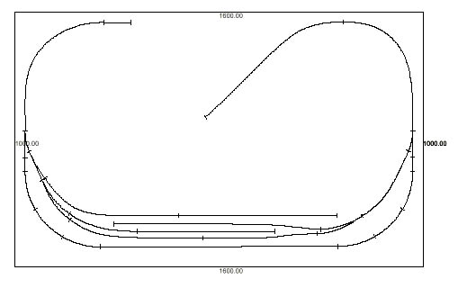

Ich hab länger Mittag gemacht und mal eine Runde gegrübelt:
deutsche Epoche 3 : ok
Dorf : ok
3-gleisigem Bahnhof : ok
zweigleisige Hauptstrecke : ok
Bw : ok (Drehscheibe war nicht gefordert)
Hafen : ok
Anlage von 1,50 Laenge und 1,20 Breite : ok
Hab aus Versehen sogar nur mit 1,50x1,00 gezeichnet.png)
Aus der Forderung nach Doppelspur ergibt sich auch, dass Züge mit 5 Wagen + Lok verkehren können müssen, sonst wird es lächerlich. Also Nutzlänge 100cm. Daraus und aus der Längenvorgabe ergibt sich, dass im Bahnhof nur Bogenweichen zum Einsatz gelangen können. (Meine Güte, das sind ja H0-Verhältnisse.png)
Hier mein Ergebnis:
http://www.railimages.com/albums/felixgeering/ago.gif
Es gibt ein doppelspuriges Oval, das optisch etwas kaschiert ist und nach unten in einen Schattenbahnhof führt. Der sichtbare Teil des Ovals umfasst den geforderten Bahnhof und auch eine Paradestrecke.
Das BW hab ich klein gehalten (passend zum kleinen Bahnhof): Also nur ein paar Gleise und Lokbehandlung, ev. einen Lokschuppen.
Hinter dem BW gibt es noch ein kleines Kieswerk als zusätzliche Attraktion.
Der Hafen muss am Meer (See?) sein. Das Wasser ist naturgemäss der tiefste Punkt, also muss auch der Hafen unten sein. Die Hafenbahn fährt daher parallel zur Strasse durchs Dorf, unterquert dann den Bahnhof und bedient dort die Anschlussgleise.
Der Hafen und der "Hauptbahnhof" verfügen je über eine kleine Umsetzmöglichkeit, sodass die Hafenbahn eigentlich zum betrieblichen Höhepunkt wird....png)
Und hier die verdeckten Teile der Anlage:
http://www.railimages.com/albums/felixgeering/agp.gif
Knackpunkt sind die Orte, wo sich die Gleise überschneiden. Dort muss eine Durchfahrhöhe brutto (von SOK zu SOK) von 60mm vorhanden sein. Da muss der Plan noch etwas verfeinert werden.
Es ist klar, dass bei diesen kleinen Abmessungen R1/R2 vielfach eingesetzt werden muss. Das ist der Preis für die vielen Gleise auf kleinem Raum
Wenn mehr Platz zur Verfügung steht (z.B. die genannten 1,50 x 2,00), würde ich den gleichen Plan einfach grosszügiger zeichnen. Es wird dann möglich, zumindest den Bahnhofkopf rechts ohne Bogenweichen zu bauen. Ausserdem können zumindest teilweise grössere Radien verwendet werden - bereits R230 / R260 ist ein Gewinn!
Meine 2¢

P.D. [Gast] - 05.01.06 15:16
zu 35:
Auch ein netter Entwurf - nur leider Bogenweichen und zu viel R1 im sichtbaren Bereich. Bogenweichen stellen betrieblich ein Problem dar. Habe mit FLM die Erfahrung dass Bogenweichen sogar mehr Fehlerquelle im Betrieb darstellen als R1. Habe selbst eine Platte mit 160 x 80 gehabt und kann sagen dass Zuege mit 4 Wagen nicht laecherlich aussehen da der optischer Eindruck ein anderer ist - die Platte ist naemlich kuerzer als man denkt. Auch sieht ein Schnellzugwagen in R1 / 2 eben nicht toll aus - vielleicht weniger sichtbare Kurven.
Habe lange (Jahre) damals selbst gegruebelt und auch solche Moeglichkeiten wie Felix vorgeschlagen hat ein bischen probiert - leider sieht das ganze in der Realitaet oft anders aus - is nur meine Erfahrung........
Gruss !
Patrick
Gruss !

@36
Bogenweichen: Einverstanden! Wenn aber die Fläche so ist wie ursprünglich gefordert, geht es nicht ohne... Es ging mir auch darum, aufzuzeigen, ob und unter welchen Bedingungen die Vorgaben erfüllt werden können. Darum würde ich bei mehr Platz auch keinen andern Plan zeichnen, sondern nur einen gestreckten!
Radien udn Zuglängen: Ich fahre ja zu Hause selber mit R230 und Zügen mit vier, fünf Wagen. Ich finde: Es macht einen Unterschied! Vier Wagen kann man noch überblicken ("das sind vier."), bei fünf wird das bereits wieder schwieriger, es entsteht viel eher der Eindruck eines l$ngeren Zuges. Darum geht es mir.
