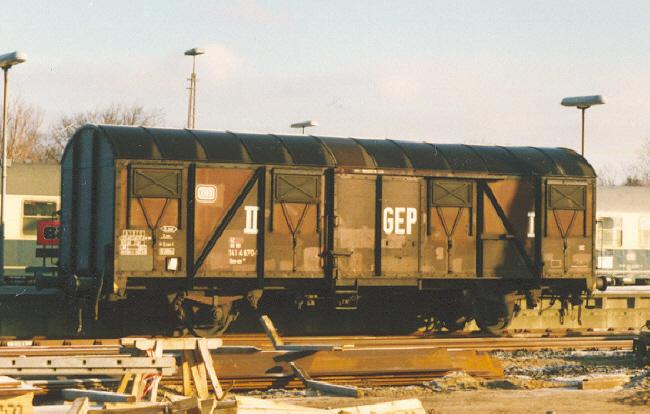

Welche Bedeutung hat diese Abkürzung Güterexpress? Gepäckwagen?
http://81.169.175.242/bilder/katalog/711/25602.jpg
Eigentlich liefen die Dinger immer in Expressgutzügen, zusammen mit MDy, Dm u.ä. das Ganze Anfang der 90-er. Bei der Abkürzung tippe ich mal auf "Gepäcktransport", da dieser zu dieser zeit nicht mehr in den Reisezügen selbst durchgeführt wurde.
Ich kenne die Wagen aber nur mit dem Zusatz I und II

nachdem ich heute erstmals das neue Fleischmann-Set 833001 (2 Gs mit GEP I + II Aufschrift) ansehen konnte, gleich mal eine Frage zum Vorbild:
Von wann bis wann liefen die Wagen denn genau? Anfang der 90er ist mir ein wenig zu schwammig. Und gab es tatsächlich die von Fleischmann jetzt angebotenen als Gs im GEP Verkehr?
Beschrieben wurden sie von Fleischmann als Gmhs, bedruckt aber als Gs...
Als einziges Vorbildfoto konnte ich nur einen Gos finden.
Beim Rocomodell (25602) fehlt ja leider die I + II Bedruckung und das GEP ist zu groß und über beide Türflügel gedruckt. Das ist beim neuen Fleischmann schonmal besser. Aber der Preis mit 44,95 ist auch heftig...
... aus DSO von User "alte Bahn":
bis zum Ablauf des Jahresfahrplans 1989/90 wurden Reisegepäck und Expreßgut in Gepäckwagen bzw Gepäckabteilen der Personenwagen bei der DB befördert.Das Ladegeschäft fand während der planmäßigen Verkehrshalte der Reisezüge statt. An den Knotenbahnhöfen wurden die unterschiedlich großen Sendungen von Hand sortiert und zu den Ausgangszügen bzw. zur Ausgabe an der örtlichen Abfertigung oder Bahnspedition gebracht. Während der Fahrt in den Reisezügen wurden die Sendungen vom Zugführer oder Fahrladeschaffner sortiert , an den Haltebahnhöfen an das örtliche Ladepersonal ausgegeben bzw. angenommen. Mit Beginn des Jahresfahrplans 1990/91 wurde "GEP" = Gepäck, Expreßgut, Post eingeführt. ...
