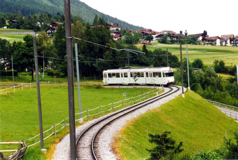

http://www.bahnbilder.de/bilder/47538.jpg
Die Oberleitung auf dem kurvige Streckteil im Bild ist ausschließlich mit Bogenabzügen aus H-Profil mit V-Hängern realisiert (gleiche Bauart alt und neu).

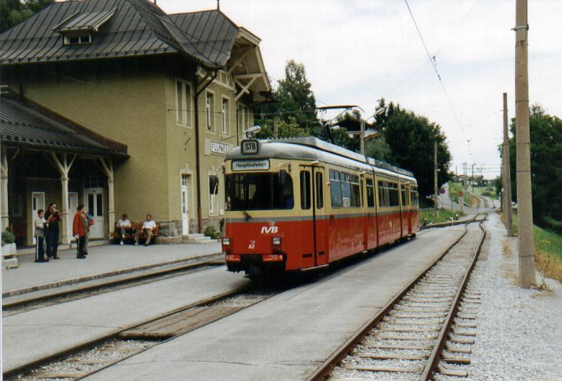

http://www.bahnbilder.de/bilder/31680.jpg
Im Endbahnhof Fulpmes ist die Oberleitung als Flachkette ausgebildet und hängt mal an Beton-Rundmasten und mal am Bahnhofsgebäude selbst.
http://www.bahnbilder.de/bilder/28378.jpg
