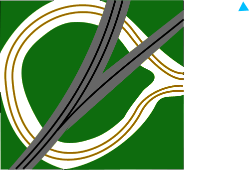

Nicht nur auf Modulanlagen sondern auch auf Heimanlagen nach dem Hundeknochenprinzip kommt man nicht umhin, an den Enden Wendeschleifen vorzusehen. Punkt zu Punkt-Betrieb ist zwar sehr vorbildgerecht, aber zum Einfahren von Lokomotiven völlig ungeeignet und häufig möchte man ja auch einfach nur Zuschauer spielen und kreisen lassen...
Für meine Module besitze ich zwei Wender, einen eingleisigen
http://img519.imageshack.us/img519/4150/einglwender5po.jpg
bei dem ich bereits mitetwas Erfolg den Schleifencharakter weggetarnt habe und einen noch überhaupt nicht gestalteten zweigleisigen Wender,
http://img519.imageshack.us/img519/3190/zweiglwender7dq.jpg
für den ich noch Ideen zum Wegtarnen suche.
Untertunneln ist keine Lösung, denn wenn beim Vorführbetrieb mal etwas entgleist, muß unverzüglich eingegriffen werden.
Gruß Klaus (der sich auf Eure kreativen Ideen freut!)

Eine Kehrschleife ist immer ein Kompromiss. Spätestens, wenn der Zug wieder rauskommt, wird offensichtlich, was Sache ist. Deshalb bin ich der Meinung, eine "einigermassen"-Tarnung reicht völlig.
Nummer 1: Kehrschleife mit Tunnel weggetarnt, offener Schattenbahnhof im Tunnelbereich
http://www.railimages.com/albums/felixgeering/agf.gif
http://www.railimages.com/albums/felixgeering/aei.jpg
http://www.railimages.com/albums/felixgeering/aej.jpg
Für diese Kehrschleife erhalte ich viele Komplimente.
Der Schattenbahnhof im Innern des Berges ermöglicht auch Punkt zu Punkt-Betrieb, also in dem Moment "nix Kehrschleife".png)
Mehr Info hier: http://de.geocities.com/k_f_geering/modellbahn/gleisplaene/ferndorf.htm
Nummer 2: Kehrschleife nicht weggetarnt, sondern einigermassen glaubwürdig gestaltet. Das Modul ist von Manfred Neurauter von GermanNTRAK
http://www.us-modellbahnen.de/spur_n/galerie/schlanders200501.jpg
Nachtrag: Mehr Info hier: http://us-modellbahnen.de/ntrak/index.php?opti...;id=87&Itemid=80

hmmm,
irgendwie noch nicht das, was ich mir vorstelle.
In Gedanken stelle ich mir z.B. einen tiefliegenden See in dem Mitte vor, der glaubwürdig die beiden zweigleisigen Strecken trennt.
Wie kann man dann aber die Verbindung der Strecken tarnen???

Als Lösung für die bildliche Trennung der Strecke schlage ich eher einen Berg vor. Dort fährt der Zug drumherum. Und wenn der Weg einigemaßen lang ist, kommt die Zugspitze auf der anderen Seite erst hervor nachdem der Schluß vom freien Feld verschwunden ist.

Stausee? Liegt eingebettet in einem engen Tal, das nach hinten bald ansteigt und so steil hochzieht (Kompromiss
dass die Eisenbahn im Tunnel unten durch kann...

stefan_k [Gast] - 27.11.05 23:44
Hi Klaus
Muss ja keine natürliche Schlucht sein. Guck mal Bahnhof Altona. Da gibt es jede Menge "Schluchten", wenn sich die S-Bahn einfädelt, Kunstbauten mit Schienen- Drunterunddrüber. Vielleicht kann man ja die Wendeschleife zwischen Betonwänden und Dummy-Gleisen, die drüber führen verstecken. Also statt die Gleise wegtarnen dieselben zwischen andern verstecken.
Mal was auf die Schnelle:
http://www.kazmedia.de/bahn/fragen/doppelwender.gif
Gruss, Stefan
