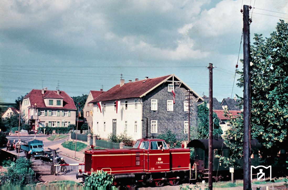

Die von Mr.Rail zu diesem Beitrag angefügten Bilder können nur von registrierten Usern gesehen werden - Login
im Bellingrodt Buch “ Eisenbahnraritäten in Farbe hat die V 65 009 im Jahre 1958 auch ein graues wenn nicht sogar silberfarbenes Dach. Auch in einer alten Übersichtszeichnung der V65 im Eisenbahnmagazin ist in der Vogelperspektive die Trennkante auf dem Dach eingezeichnet.
Grüße, Oliver

Oh je, dann darf ich kein Auto mehr fahren. Ich bin farbenblind und kann kein Rot mehr erkennen .
Hell bedeutet nicht gleichzeitig grau. Das kann auch durch die Sonneneinstrahlung entstehen.
Auf dem Bild sieht man ein graues Dach, das hebt sich deutlich vom roten Rest ab. Das erkenne ich im Video jedenfalls nicht.
Die von spur.n.bahner zu diesem Beitrag angefügten Bilder können nur von registrierten Usern gesehen werden - Login
Mir völlig unverständlich, wie man im Video ein rotes Dach erkennen kann.
Deshalb sagte ich auch "eigentlich" rot, da ist ein Belag drauf. Die Indizien sprechen für mich dafür, dass es darunter rot ist. Wenn man die Sättigung erhöht, wird das deutlicher. Der graue "Rot-Grundton" zieht sich für mich durch. Das wichtigste aber, bei allen Loks mit definitiv grauem Dach ist eine klare Farbtrennkante zu sehen, selbst bei schlechter Auflösung und der recht verrotteten "verumfallten" Lok.
Bei der Lok aus dem Video gibt es keine klare Farbtrennkannte, sondern einen schlierenartigen, ungleichmäßigen Farbübergang. Rechts hinten sieht man das am deutlichsten.
Für mich ist die Wahrscheinlichkeit, dass es ein rotes Dach ist extrem hoch. Dass die Farbtrennkannte so ausfranst bzw. überlagert wird, halte ich für unwahrscheinlich.
SimoN
Moin Simon,
das sehe ich genauso. Die scharfe Trennung zwischen rot und grau müsste deutlicher sein. Auf dem Dach sehe ich Ablagerungen der Abgase, aber keine graue Fläche.
Und noch ein Nachtrag. Ein Indiz, dass die Dächer anfangs rot waren, ist die Existenz von Modellen diverser Hersteller mit diesen Dächern.
Wie z.B. diese Modell:
https://modwerkstatt.com/downloads/v-65-mak-600-d
Ich glaube nicht, dass sich das die Hersteller einfach nur ausgedacht haben. Und immerhin war das Dach der V80 auch rot.
Leider findet man keine Bilder von oben aus der Zeit. Nur die Bilder, auf denen der Tf die Lok netterweise für uns auf die Seite gelegt hat.
Ich denke, wir werden das wohl nicht mehr herausfinden. Aber wir sollten uns auch keinen Stress machen. Wer ein graues Dach haben möchte, lackiert es. Mein Dach bleibt auf jeden Fall rot.
