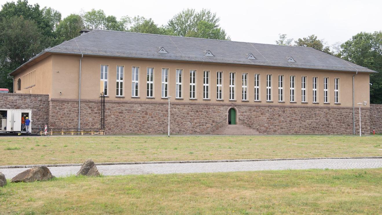

In Sachsen wurden idR. gleich gar keine Türme sondern vor 150 Jahren eher Wasserhäuser gebaut, die man bis zuletzt nutzte und man kann hier mal sehen, dass trotz kriegsbedingt neuem Dachaufbau,der der darin befindliche Wasserbehälter nicht deutlich über die Dächer des Schuppens hinausgeragt haben dürfte.
https://image.wmsm.co/b66ba3e24aff23279bd33e962...ty=80&width=1280
Übrigens gab es im konkreten Fall sogar 2 Wasserhäuser für 3 Ringschuppen, was im Modell jederzeit die Möglichkeit erschließt, vielleicht auch auf dem Bahnhof ein kombiniertes Stellwerk mit Wasserbehälter zu errichten, was in den 20igern der absolute Hit war!

bei Hausinstallationen sind ca 2-10 bar Wasserdruck als Richtwert normal.Die meisten haben etwa 3-4 bar.Im Zweifelsfall benötigt man Druckreduzierventile um den Druck zu reduzieren ((tiefer liegendes Haus im Tal) oder eben Pumpen um den Druck zu erhöhen (Hochhäuser)
Wenn aber nur Dampfloks mit Wasser versorgt werden sollten und keine Betriebsgebäude zusätzlich versorgt werden, dürften wohl 0,7-1,0 bar vermutlich wirklich schon genügen.
Würde also 7-10m Höhe des Wasserturms entsprechen.
Deshalb können die Wassertürme für die Dampflokversorgung eigentlich auch wesentlich niedriger gebaut werden als ein Wasserturm für die öffentliche Wasserversorgung.Je höher die Wasserkammer, desto größer der Wasserdruck.
Allerdings nutzt man natürlich auch die örtlichen Gegebenheiten um Kosten zu sparen.
Sollte zum Beispiel ein Hügel in der Nähe vorhanden sein, Baut man dort die Wasserkammer hin und erspart sich extra einen Wasserturm zu errichten.
