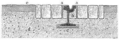

ich glaube, man muss hier erstmal unterscheiden, nach tatsächlichem Profilgleis, wie es bei der leichten Schiene also den Straßenbahnen angewendet wird und die zumeist mit Abstandhaltern montiert erden ,....
https://encrypted-tbn0.gstatic.com/images?q=tbn...lNqPQnFti0yraQ&s
https://www.strabag-rail.com/databases/internet.../Titel_A_r12_400.jpg
....und dem normalen Gleis......
https://encrypted-tbn0.gstatic.com/images?q=tbn...I1QcrINLTbvWQ&s,
https://backend.gp.ag/assets/beitraege/01_Bau-P...%BCterbahnhof_04.jpg
......welches auf Schwellen verlegt wird.
Das Tomixgleis ist dabei weder Fisch noch Fleisch...
https://i.ebayimg.com/images/g/N-cAAOSw8dhjoC-~/s-l1600.webp
....weil es so tut als wäre es ein Profilgleis und nichts dergleichen ist.
Die hier vermutlich angefragte Version (Im Kontext zu bisherigen Anfragen hier im Forum) für Epoche V/VI für die "schwere Schiene" wäre vermutlich diese hier:
https://www.stelcon.de/wp-content/uploads/2024/07/stelcon-CROSS-EASY-1.jpg
https://www.stelcon.de/wp-content/uploads/2024/07/CROSS-PRO-1.jpg
...zur Info in Epoche IV vielleicht so:
https://encrypted-tbn0.gstatic.com/images?q=tbn...sIH7CqnOyhxKnw&s
Seitdem Metall eingefasste Betonplatten verlegt werden, werden - vereinfacht (!) gesagt - Gummimatten und heute Einleger auf die Schwellen gelegt. Sonst klapperts und die Schwellen gehen kaputt.😆
Wenn also MIchael die Kleineisenknubbel nicht sehen will - wie bei meinem Diorama - dann legt er besagte "Gummimatten" wie beim Vorbild - ebenso auf Schwellen und Kleineisen. Nur eben aus dünnem Papier oder Folie, welche anschließend wie das C80 Gleis selbst, schwarz gefärbt werden.
Mit dem Edding kann man die Kanten der Betonplatten silber oder schwarz nachzeichnen und fertig.
Ich benutze die von Auhagen oder fertige sie aus deren Putzplatten selbst an und graviere die Stöße nach.
Natürlich kann man die Kleineisen auch nachfeilen und absenken, damit auch der letzte Pizzaschneider da rollen kann, aber aktuelle Modelle sollten diese Not nicht haben. Wer Zeit und Lust hat , kann das mit so einer in der Breite angepassten Auhagenfeile machen oder sich selbst eine Spezialfeile bauen.
und alle Zusammen,
