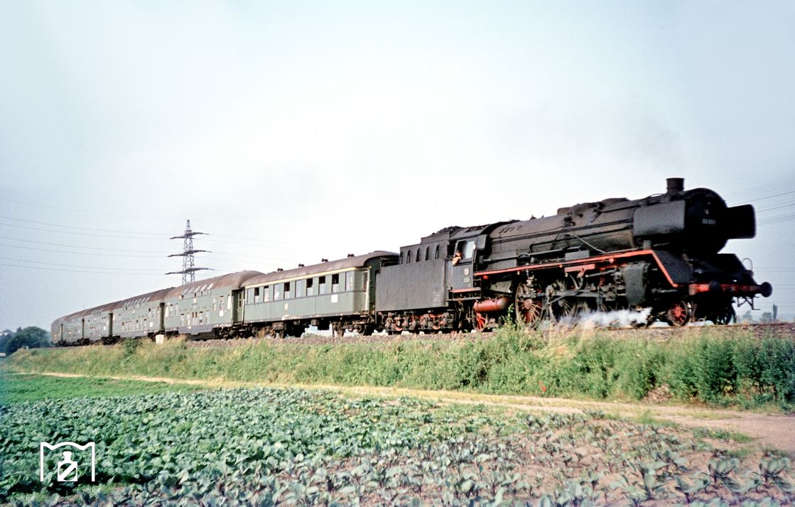

in der Eifel waren in den siebziger Jahren auch die DB-Doppelstockwagen (alle mit er 2. Klasse) zusammen mit einem 1. Klasse Altbauwagen der Gattung Ayse unterwegs:
https://farm2.staticflickr.com/1703/24060072811_bf111851af_o.jpg
Dieses Dreier-Set von Doppelstockwagen habe ich mir mal in einer schwachen Minute gegönnt, obwohl ich finde, dass es mit Abstand die hässlichsten Wagen sind, die je im schönsten Mittelgebirge der Erde gelaufen sind... ;)
Die waren m.W. seit den 60'er Jahren nur auf dem Teilstück Köln-Gerolstein (oder Jünkerath) unterwegs; der schönste Teil der Eifel blieb also verschont...

Ich hab das Set mit den kurzen Dostos. Und ein Wagen war ein BC (bzw. AB)-Wagen, also theoretisch hätte es den Altbauwagen für die 1. Klasse gar nicht gebraucht, die Doppelstockwagen hatten (zumindest beim Bau) einen Bereich für die 1. Klasse.
Rico
Ich habe das folgende Set. Alle Wagen 2. Klasse und mit den Zuglaufschildern "Köln - ... - Gerolstein":
https://www.spurweite-n.de/ncontent/ndb/ndb-art...ow=0&ShowState=1
Ein Bild von der Garnitur (incl. Ayse) von 1967 ist auch in der Broschüre "Eifelhauptbahn Köln-Trier" vom Eisenbahnclub Rhein-Sieg e.V. abgebildet. Etwa zur gleichen Zeit gab es auch P-Züge mit einer 01, die mit einem Silberling, einem vierachsigen und zwei dreiachsigen Umbauwagen in der Eifel masslos unterfordert war. Nur war der Anblick gefälliger, aber das ist natürlich Geschmackssache...

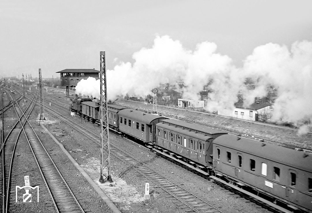

PS.: Und das gab es auch:
https://eisenbahnstiftung.de/images/bildergalerie/114825.jpg

der typische Hauptbahn-Personenzug der 30er bis 50er Jahre sah folgendermaßen aus: (Wagen in Klammern optional)
(Gefangenenwagen)
(Postwagen)
(Expressgutwagen)
Gepäckwagen (Einheitsbauart oder Länderbahn)
mehrere Abteilwagen
Donnerbüchse Bi, bei geringem Bedarf an Polsterklasse auch BCi
mehrere Abteilwagen
Die Abteilwagen leifen aufgrund des schnelleren Fahrgastwechsels eher auf Haupstrecken, Plattformwagen dagegen eher auf Nebenstrecken.
Die Abteilwagen wurden früh auf 3. Klasse deklassiert, deswegen war für die Polsterklasse die Donnerbüchse nötig.
Die Abteilwagen konnten Länderbahn- oder Einheitswagen sein, mindestens ein Traglastenwagen sollte dabei sein.
https://eisenbahnstiftung.de/images/bildergalerie/81366.jpg
https://eisenbahnstiftung.de/images/bildergalerie/41990.jpg
https://eisenbahnstiftung.de/images/bildergalerie/116466.jpg
Selbst nachdem die Abteilwagen durch Umbaudreiachser ersetzt wurden, sah man noch einige Zeit eine Ai Donnerbüchse zwischen B3y-Pärchen.

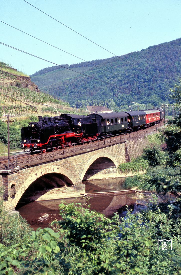

Ich habe eben den Wagen nochmals gefunden. Aufnahme Juni 1973 Sonderzug im Ahrtal:
https://eisenbahnstiftung.de/images/bildergalerie/48618.jpg
Also viel Ähnlichkeit mit dem Fleischmann Ai (ehem. Bi) hat der nicht :(

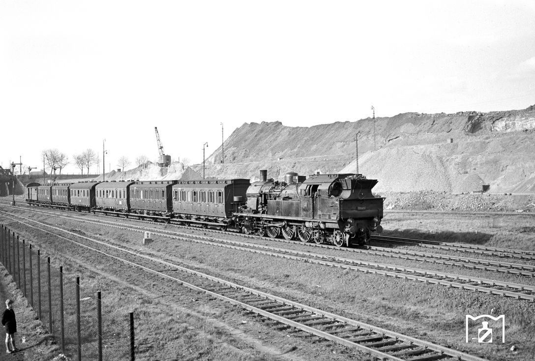

Und schon wieder muss ich eine Frage stellen, die mich noch beschäftigt... Thema: Lesen von Kursbüchern ;)
Ich versuche jetzt den Zug von Juni 1934 "einzuordnen". Leider habe ich nur ein Kursbuch von Winter 1929/1930 zur Hand, aber höchstwahrscheinlich wird es keine tiefgreifenden Änderungen gegeben haben.
Der Aufnahmeort kann ziemlich genau bestimmt werden: Kommend von Köln ist der Zug unterhalb der Kasselburg unterwegs und erreicht in Kürze Gerolstein. Leider versteckt sich an diesem Tag die Sonne, so dass man durch fehlenden Schattenwurf keine Rückschlüsse auf die Tageszeit nehmen kann. Es kommen aber nur wenige Züge in Betracht: Zwei P-Züge, aber auch der E 154 Köln-Saarbrücken, der gegen 17:30 Uhr Gerolstein erreicht.
Unterhalb des Eintrages zum E 154 ist zu lesen, dass er um 20:36 Uhr Saarbrücken erreicht. So weit, so gut (verstehe ich das). Aber dann steht dort noch der Eintrag "Luxemburg 20:20" mit der Einschränkung d (ab 13.4.). Ist das einfach nur ein Hinweis, dass man ab Trier Anschluss an den Zug (P-Zug 464) nach Luxemburg hat, oder führt der E 154 einen Wagen mit, der dann dem Zug nach Luxemburg angehängt wird?

auf Grund der Zugbildung würde ich einen Eilzug für unwahrscheinlich halten. Das ist ein typischer Personenzug..
Was das Kursbuch angeht: in Kursivschrift sind Anschlusszüge angegeben. Man beachte z.B. dass die Ankunftszeit in Saarbrücken bei den in Trier endenden Zügen kursiv, bei den bis Sbr durchfahrenden Zügen in Normalschrift angegeben ist. Kurswagen werden mit einem stilisierten Wagen gekennzeichnet.
