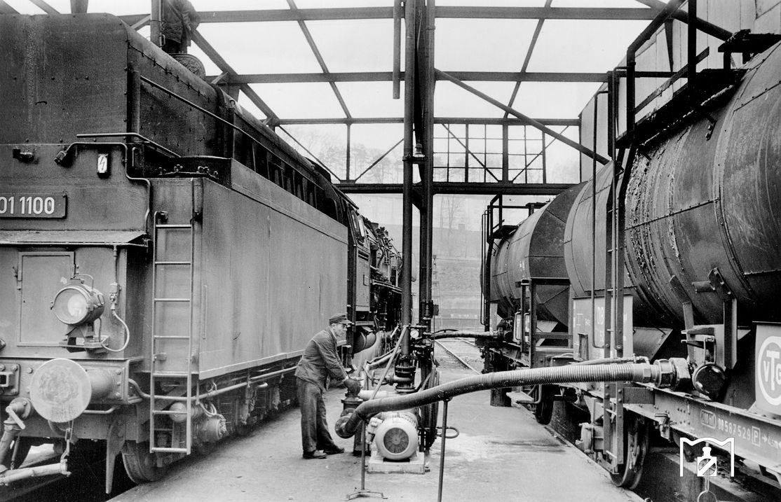

für das Betanken von Ölloks im Bw reicht ein Parallelgleis mit Schwerölwagen aus:
https://eisenbahnstiftung.de/images/bildergalerie/97734.jpg
Bildunterschrift:
Anfangs wurde das schwere Bunkeröl üblicherweise von oben in den Tender eingefüllt. Später wurde an allen DB-Ölloks am Tenderende seitlich unten ein Einfüllstutzen mit Steigrohr angebracht, um die Unfallgefahr für das Personal zu minimieren. Im Bw Kassel wird die Betankung der 01 1100 durchgeführt. (1958) Foto: Helmut Först
wenn du mit der Hebamme die Achssenke meinst - die Befand sich für das witterungsgeschütze Arbeiten normalweise im inneren eines Lokschuppens (und war damit von außen nicht sichtbar). Oder war die bei der DR immer im freien angebracht?
Bildunterschrift:
